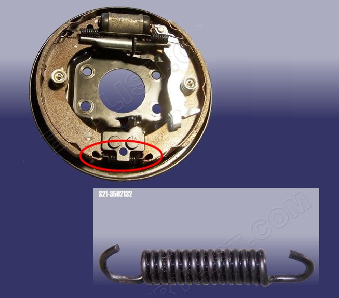

Кто-нибудь подбирал эту пружину?
Если - ДА, то от чего подходит?

Покупал оригинал, на екзисте.

Для того что-бы не оставлять авто на станции мастера со склада принесли пружинку от Таврии )))
Она заметно более длинная, но там и одно ухо очень длинное-его и укоротили в необходимый размер.
Стоит целых полторы гривни )))
Родную прикупил потом на екзсте 12 или 13 гр стоит.
Заодно заказал и все остальные пружинки для заднего тормозного барабана,
пусть лучше будут под рукой в гараже !

оригинальные пружины все покупал на лоске ( но дорого)

Снимаю барабан и вижу две части пружины толкателя регулятора, болтающиеся на креплениях.
Снял, а пружину как будто перерубили топором.
Видимо, когда колодки примерзали, я их пытался сорвать, они у меня сошли с упоров и пружину передавило.
Я только не понял обо что.
Фотку потом выложу, очень поучительно.

И пружин таких нету нигде, вот же засада.

пружины есть на екзисте например .

В каталоге есть, а в наличии нет уже очень давно.
Вот с Экзиста. Прочерки это наличие и цена.
S21-3502133 Пружина регулирующая --- ---

У меня на 50т левое заднее колесо начало клинить снял барабан и обнаружил, что накладка с одной стороны начала отслаиваться от колодки. Купил комплект - заменил на одном колесе. Через пару тысяч правое колесо начало подклинивать, разобрал - там вообще накладка отвалилась и чуть не испортила пыльник, поменял и там колодки. Раньше только и пользовался стояночным тормозом, а сейчас в основном пользуюсь при стоянке включением I передачи - особенно в сырую и холодную погоду, чтобы не отрывать накладки от колодок, как советуют бывалые водители.

На выходных отрегулировал колодки задних барабанов при этом подогнул толкатель к шестеренке на обеих барабанах - эффект есть. Теперь на 3-х щелчках ручника машина стает как вкопаная и тормоза на педали стали лучше. Толкатель проворачивает шестеренку в случае увеличения зазора между колодками и барабаном.

на 4-5 щелчке праффильно, это ж не тазик)))).
