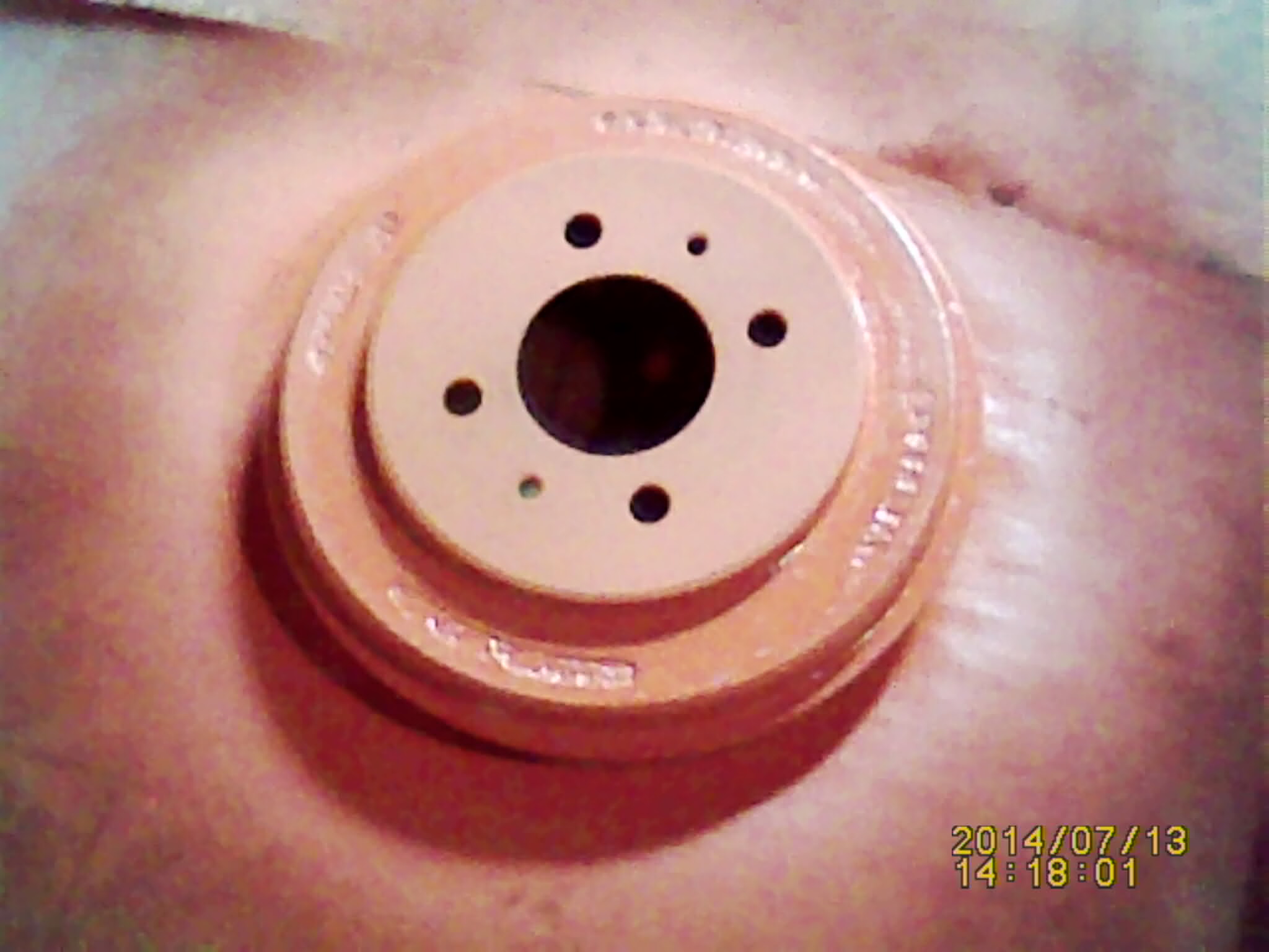

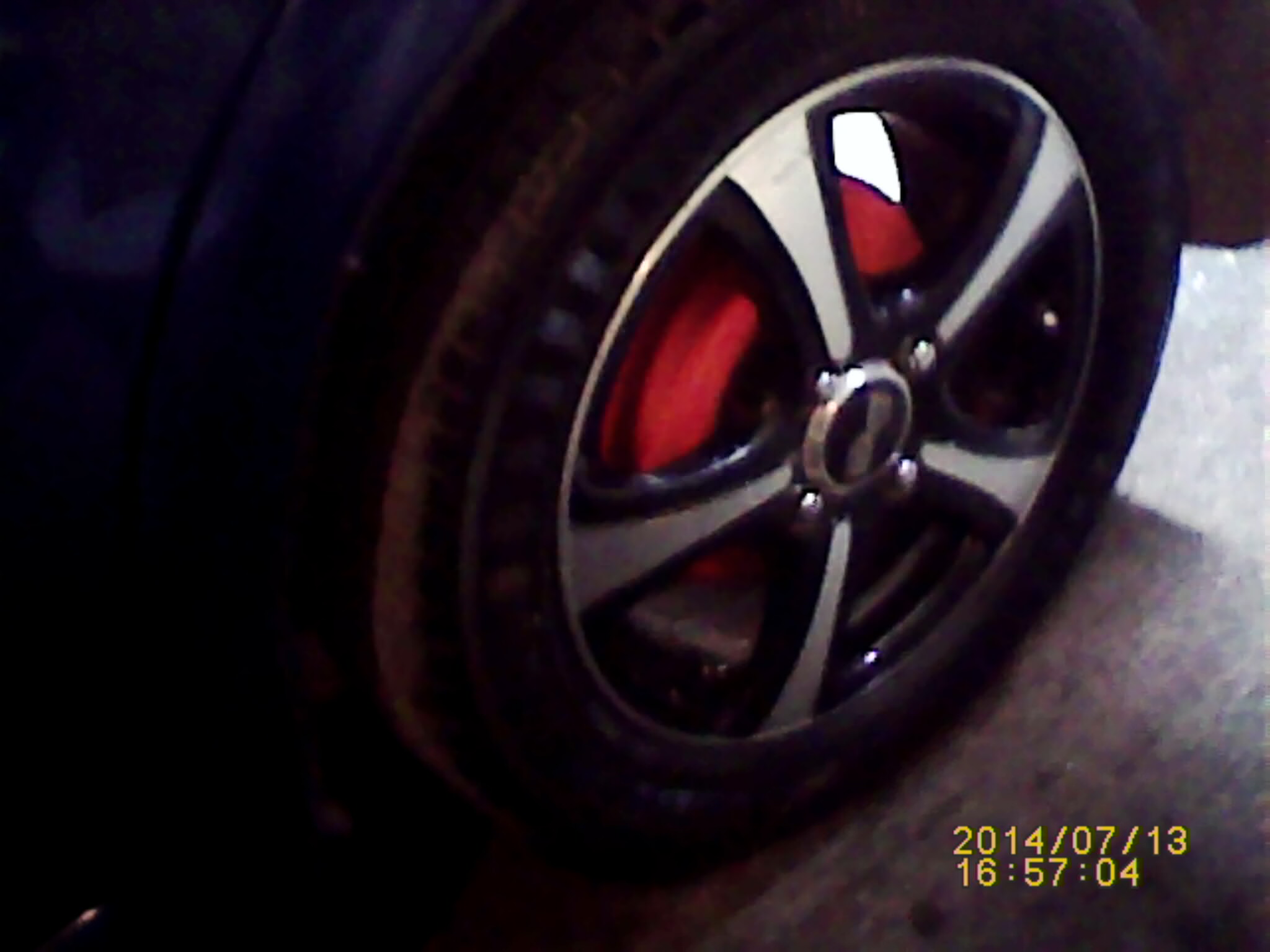

Сегодня покрасил суппорта и барабаны.

Повідомлення Re: Тормоза, колодки, барабаны
Юра, а почему в красный :D ?
Отлично смотрится! ;)
Панаскин написав:
...покрасил суппорта и барабаны.
Иванович, чем и как готовил к покраске?
Нед липня 13, 2014 22:49 WWW
Сначало очистил щеткой металической вставленную в дрель, затем протер ацетоном, затем тупо покрасил краской эмаль для супортов.
Пон липня 14, 2014 19:07
VPK написав:
Красный смотрится с синим, черным цветом.
Пон липня 14, 2014 19:09
[quote="Александр C"]Отлично смотрится! ;)
Сколько мощности добавилось? Лошадок пять железно :D .[/quo
Самое главное, что смотрится отлично.

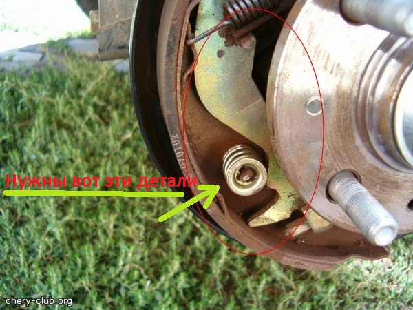

Внимание !
Кто нибудь,сообщите длину гвоздиков ,для подбора аналогов "солдатиков".
Мерил гвоздики от классики,так там от кончика шляпки до кончика 45мм.
У кого есть старые солдатики ,измерьте пожалуйста длину гвоздика.
Подберу аналоги сообщу!
Пока нашёл только пружинки(высота-28мм. диаметр-16мм. витков-3)
Блюдца тоже нашёл,отлично подходят к пружинкам.
Остался открытым вопрос с гвоздиками.
Когда соберу всю информацию,мне по этим данным помогут найти готовый комплект аналогов для замены без головной боли!
Уважаемые Чериводы поучаствуйте в процессе!
От Матиза говорят подходят.
И солдатики и пружины и стопорные шайбы.
Знаем ,слышали,но что бы избежать как раз во этих всех (говорят,я слышал,говорили и т.д.) как раз и нужно узнать и уточнить стандартные размеры гвоздика для наших машин !!!
И тогда я сообщу всем,от каких машин мне подберут ремкомплект!!
Ну что? кто в деле?
Если бы у меня был свой гараж,сам бы всё разобрал и измерил.
Но так как кроме случайного места под парковку ничё нема + работаю без выходных(((
