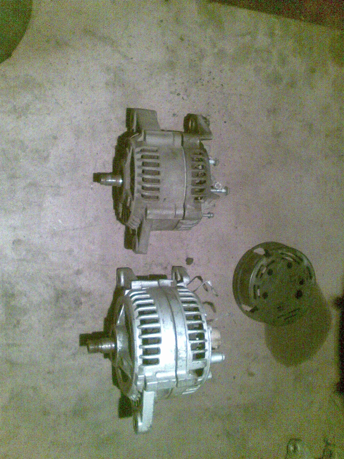

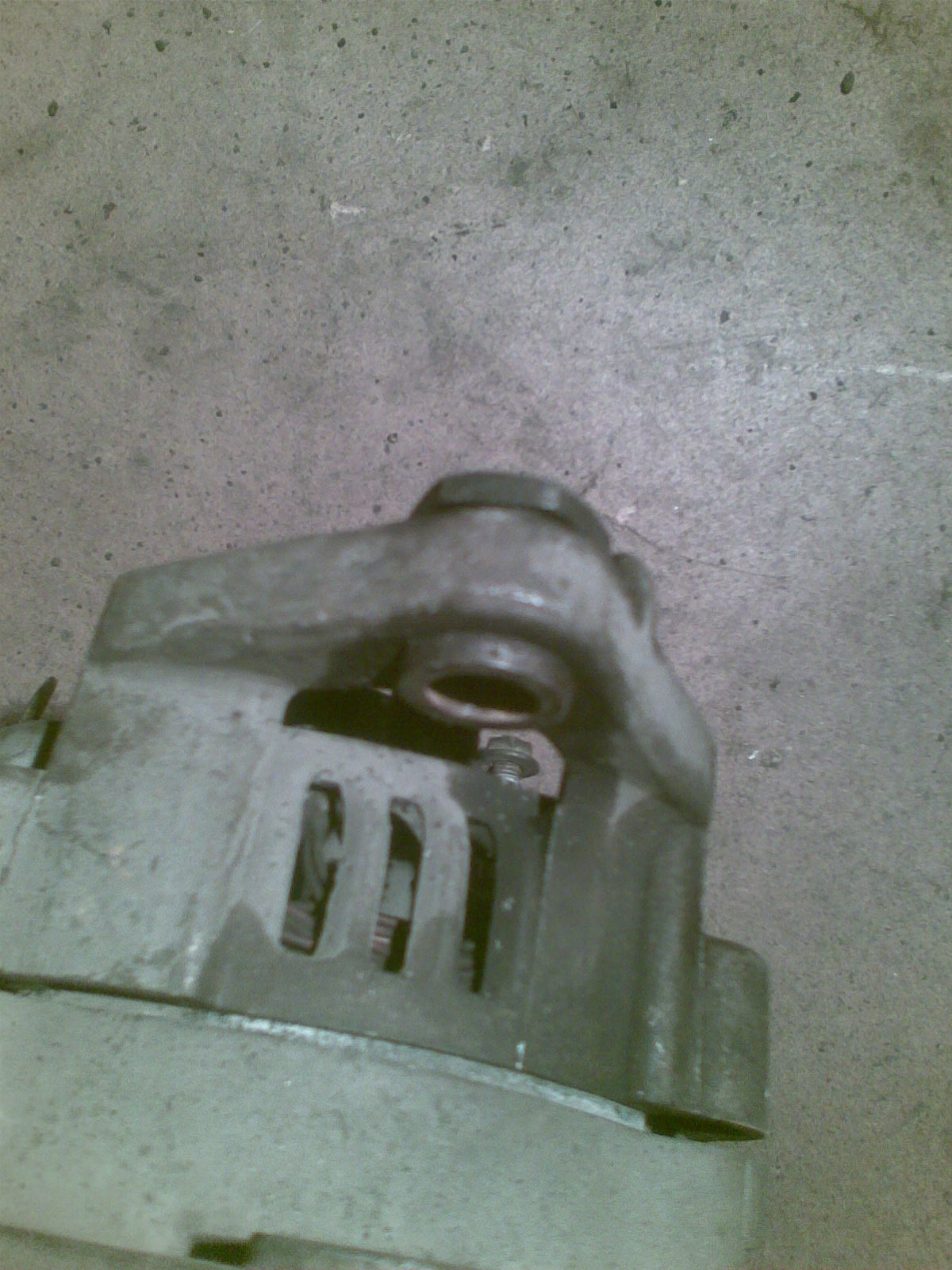

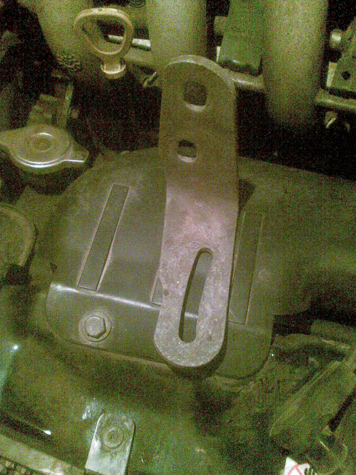

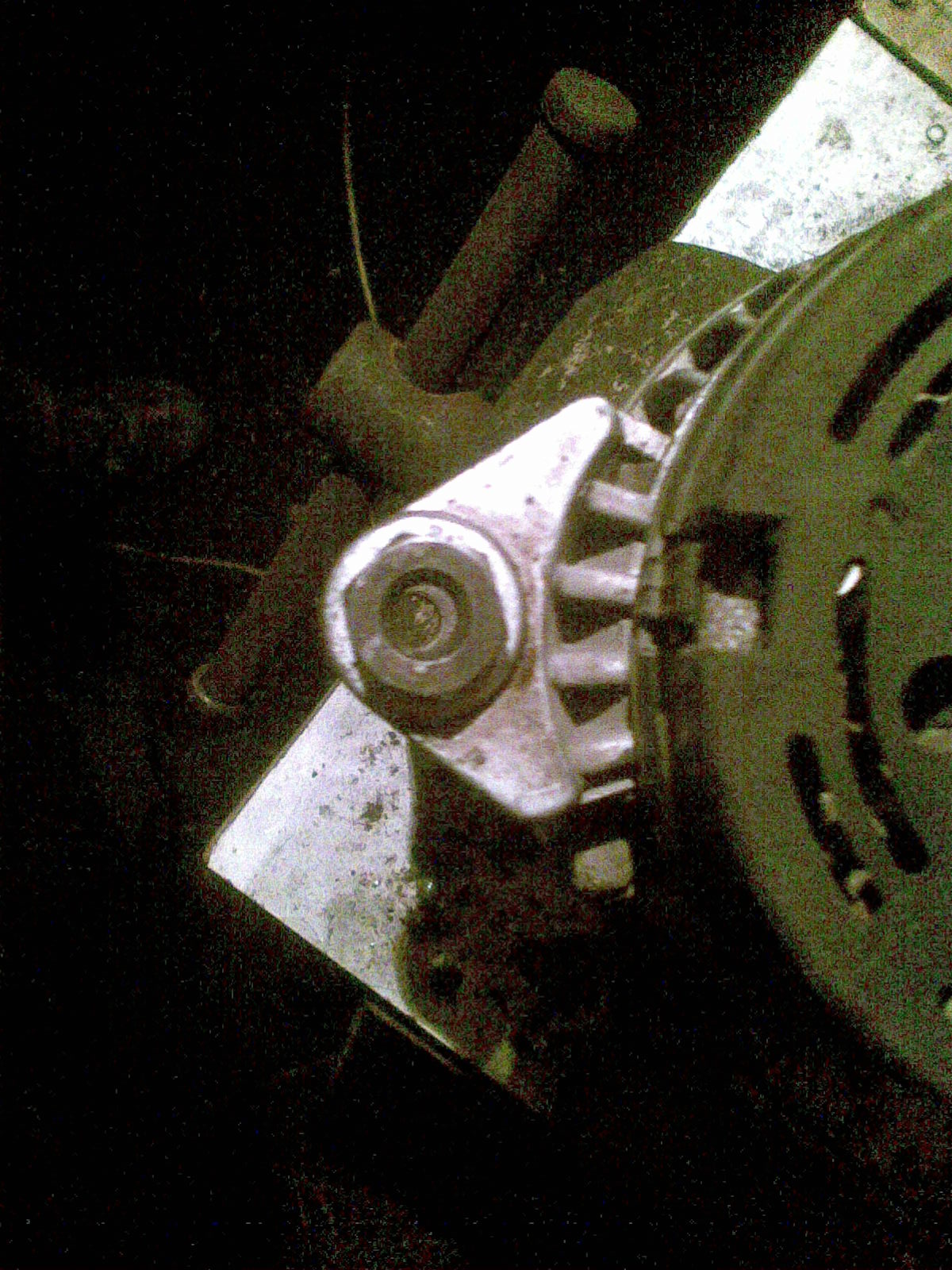

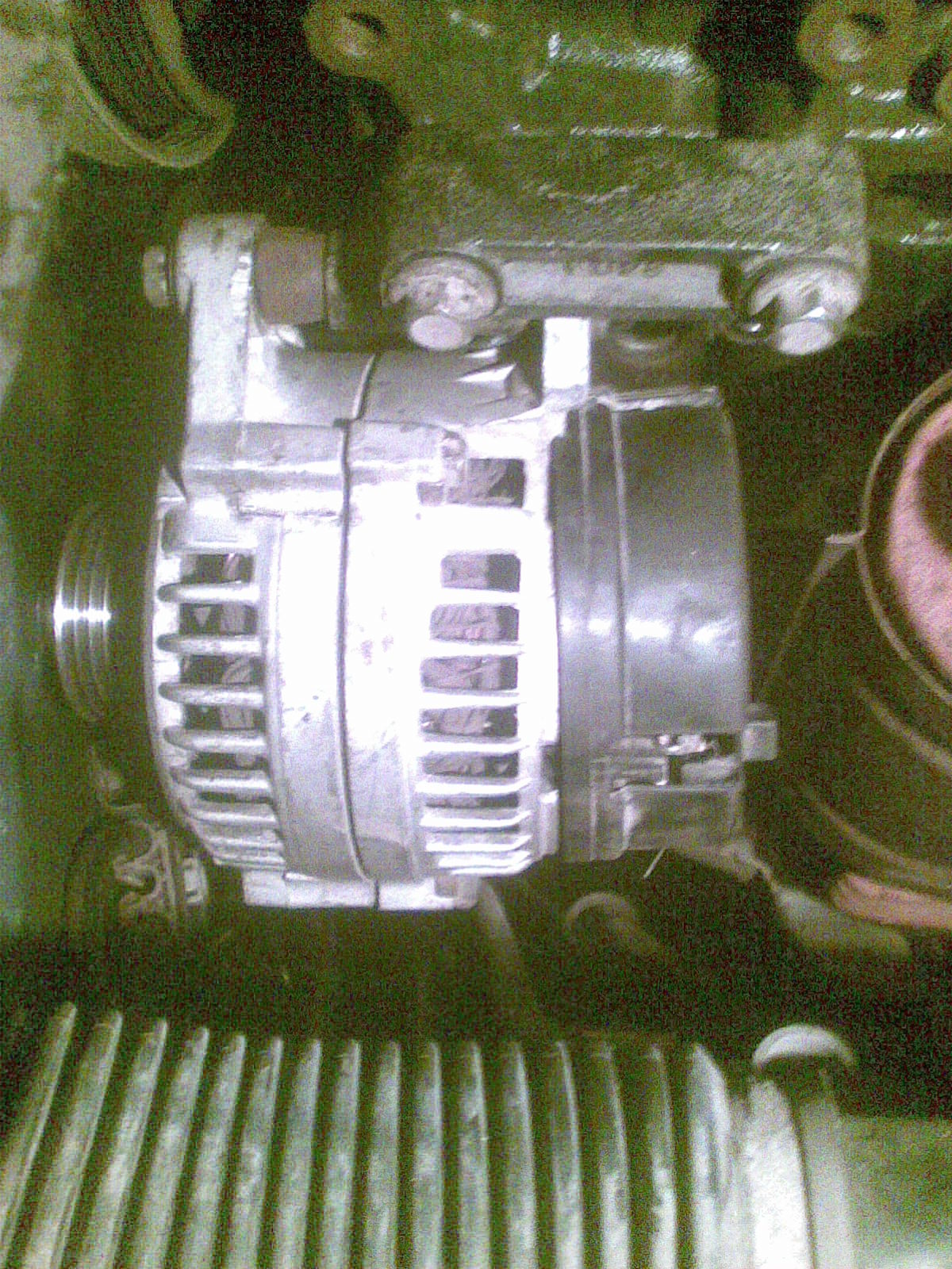

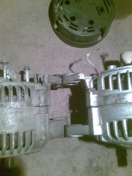

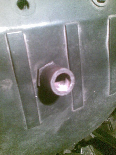

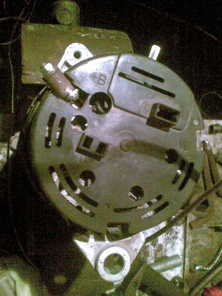

Установка на KIMO генератор с сенса:
по виду подходят по размеру немного разные
на сенсе шире крепление

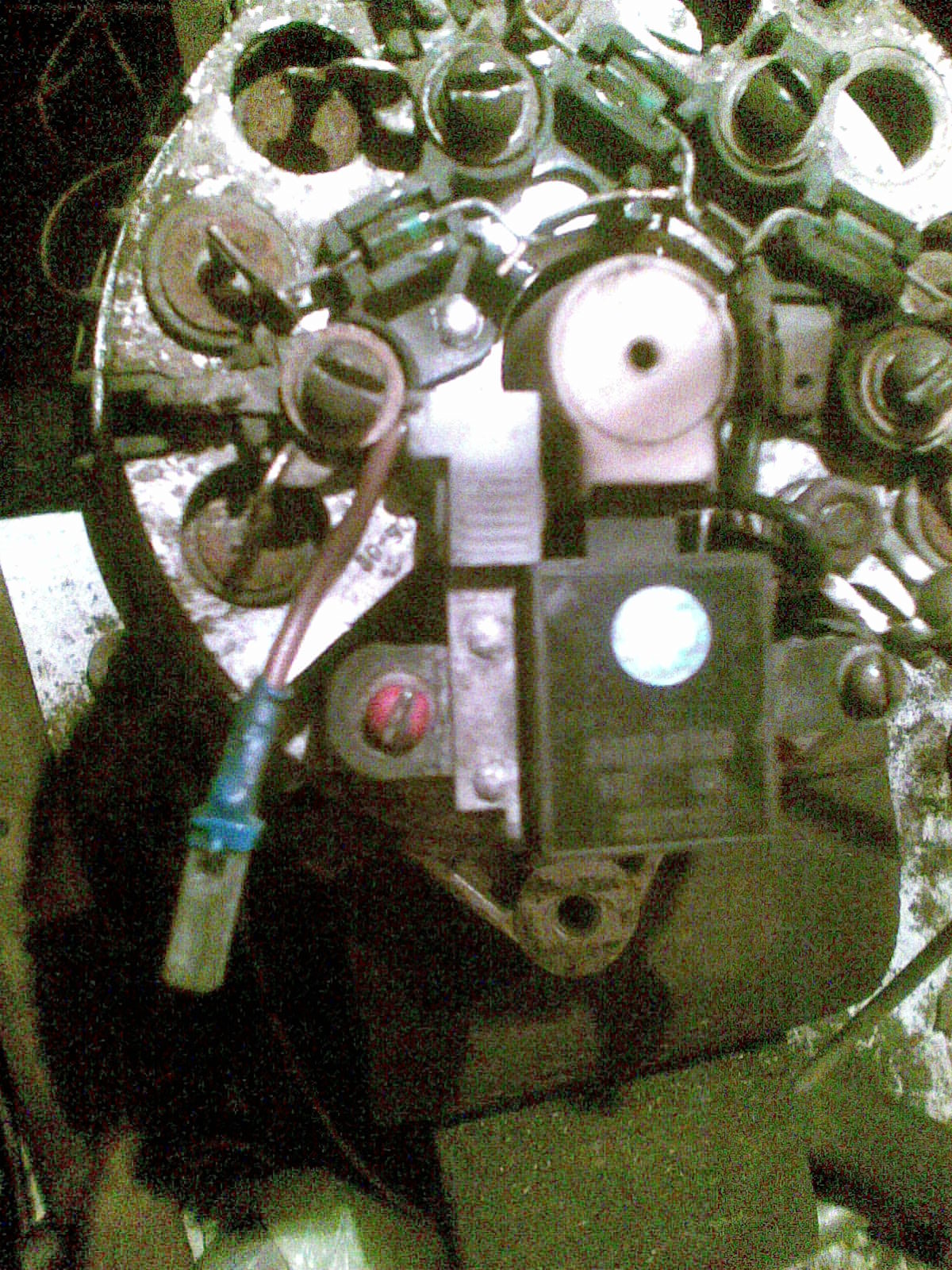

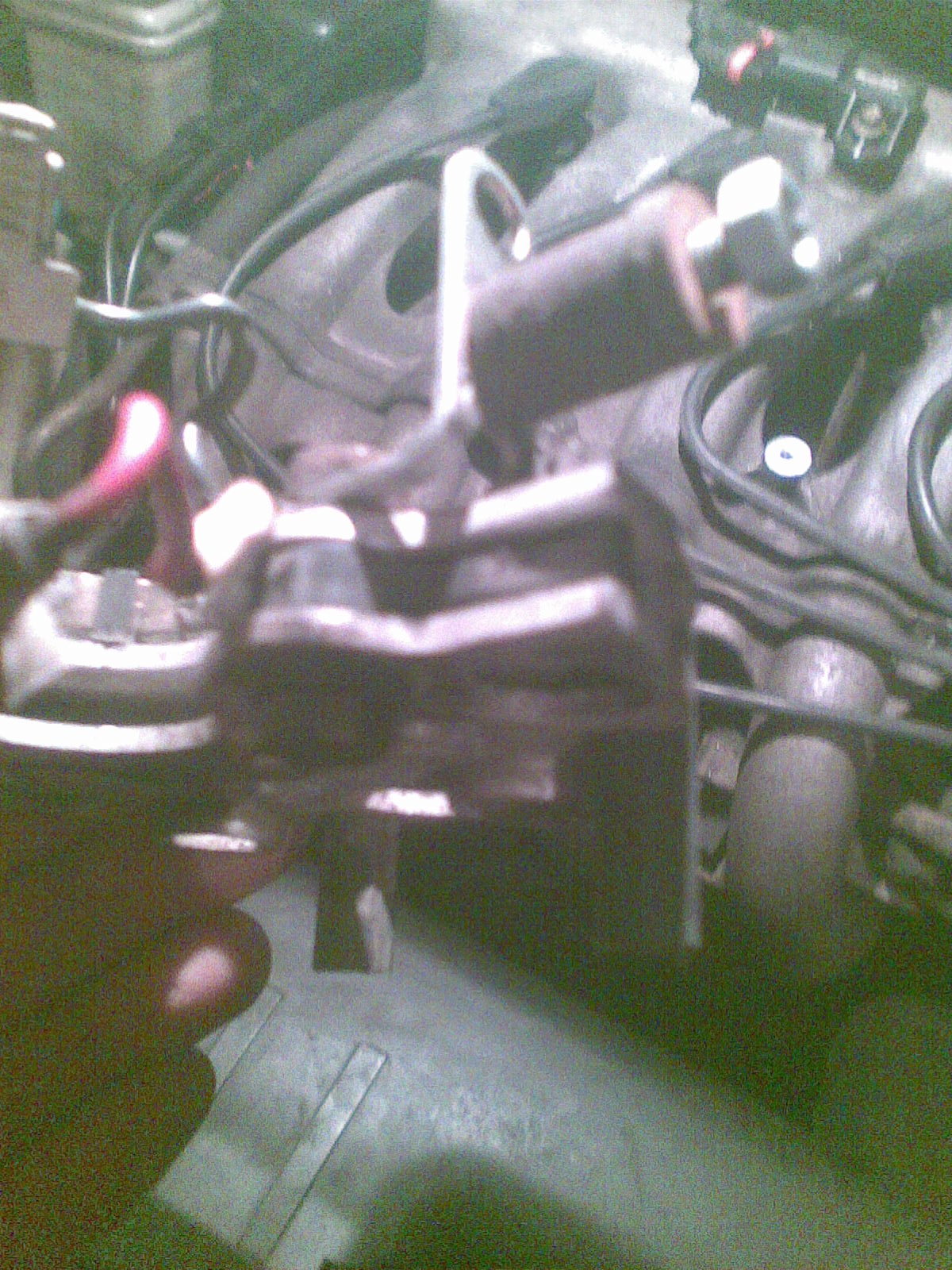

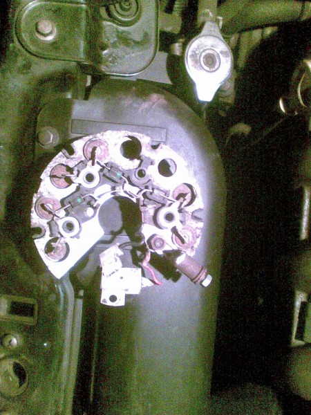

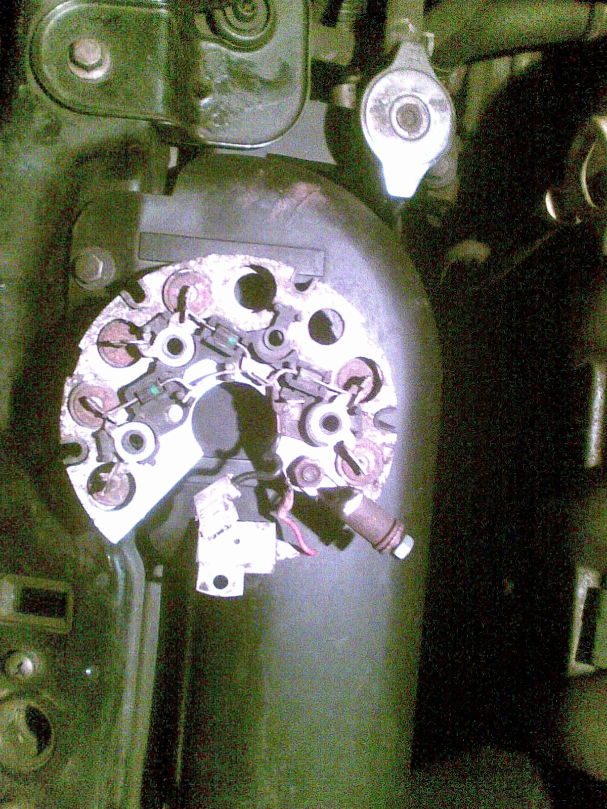

Нужно немного переделать диодный мост, чтобы болт крепления + клеммы не упирался в вып коллектор
и добавить удлинитель на клему на лампу зарядки

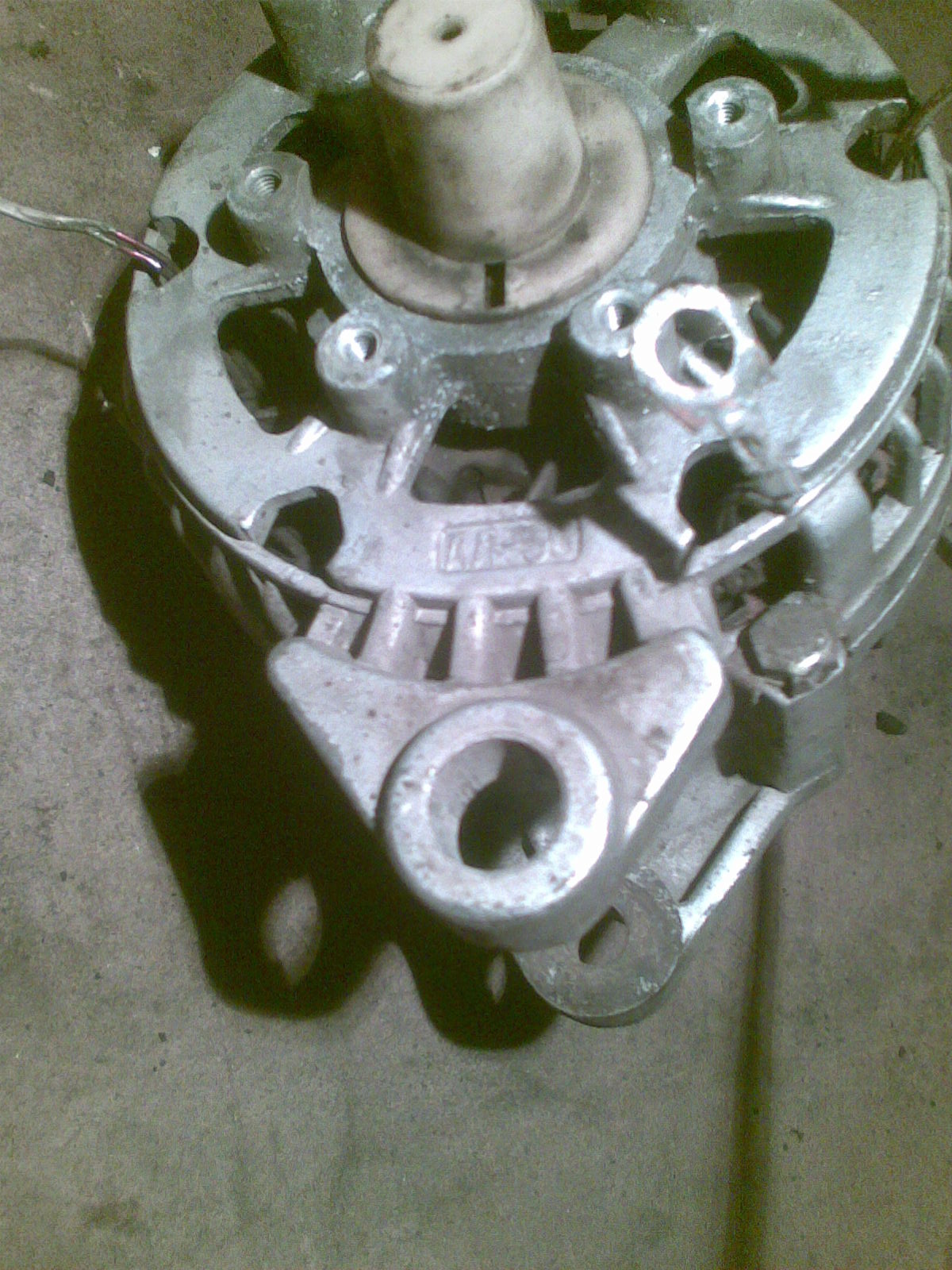

выпрессовать с родного вот эту втулку с резьбой
с сенса выпрессовать втулки
и это отверстие рассверлить до размера 17 мм и запрессовать втулку с родного в сенс
далее рассверлить шкив на толщину вала, у меня 17 мм и надеть шкив,
собрать все
Вів лютого 16, 2010 13:37

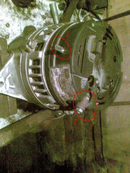

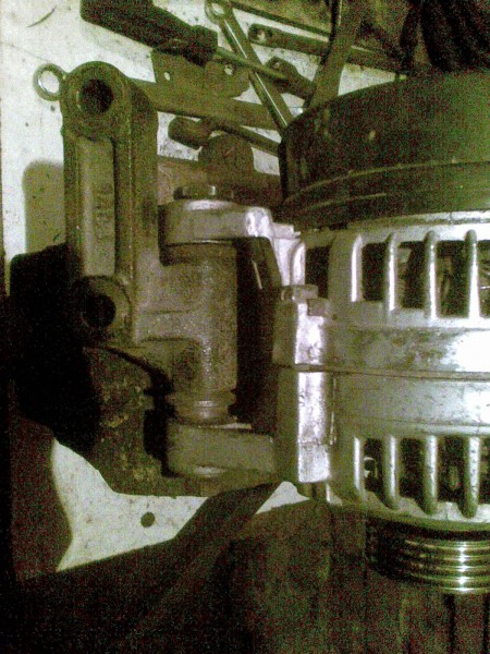

Повідомлення Re: Аккумулятор, генератор
и самое главное
на сенсе посадочное шире, поэтому нужно правильно выставить соосность иначе будет рвать ремень, а с ним и второй тоже
Я снял лапу крепления и поставил две втулки 11 и 4 мм
11 мм ближе к шкиву 4 мм ближе к задней части

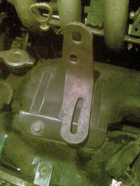

На натяжку тоже лапка с сенса
по болтам крепления подходит
Лапу крепления оставил на генераторе проще поставить 2 болта, чем попадать ось со вставками
установил, при установке натяжной лапки с сенса не на что вверху крепить термозащиту. Она у меня держится только на нижнем болту.
Ремень родной длинной 684, поставил 716, натянул без проблем. С 2-х контактным разъемом проблем нет, на удлиненный контакт 1 подкидываем один провод, у меня зеленый, на лампочку заряда.
В процессе открутился болт крепления + клеммы 2, так как с ним работать крайне не удобно, я снял еще раз генератор, подобрал подходящий по сечению провод, жестко закрепил на генераторе, а разъем сделал вверху, состыковав этот импровизированный удлинитель и родную клемму через болт. Полтора месяца эксплуатации, 3000 пробега, стабильная зарядка 13,4- 13,9 вольт, проблем пока не испытывал. Сегодня подтянули ремень, при попадании воды начал проскальзывать, с нашей погодой воды очень много.

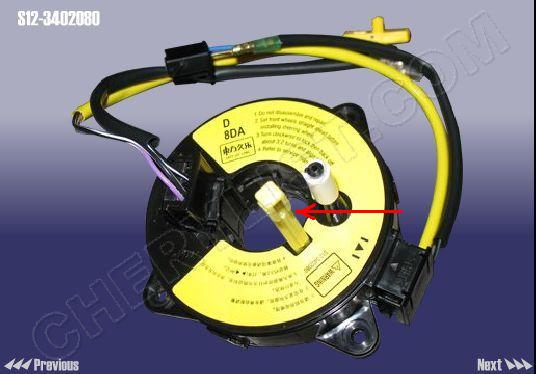

Сегодня менял скользящий контакт на сигнал и подушку ( купил на разборке, а то старый больно ненадежен). Так вот - проверил сколько полных оборотов. Оказалось 8. Igorsan в бортовике писал что китайцы в одну сторону сделали 3,5 оборота и 4,5 в другую.Ошиблись гады на один оборот при установке бублика. Меток на нем то нет. При установке прокрутил ( аккуратно) до упора. затем отсчитал 4 оборота назад и кстановил эту штуку при ровно стоящих колесах. Теперь ,по логике, в обе стороны по 4 полных оборота руля.

...Меток на нем то нет....
Дело в том что при установке нового бублика вынимается желтая заглушка которая указана стрелкой на картинке... а метки там есть только на каждий оборот.
Суб лютого 20, 2010 19:42 ICQ
Повідомлень: 1875
Звідки: Обухов
Ну у меня он был не совсем новый, поэтому заглушки не было. А если бы была наверное бы все равно проверил на всякий ...
