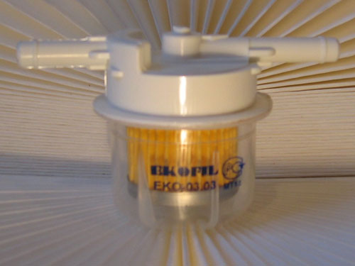

а если взять топливный фильтр от ВАЗа, вынуть из него фильтрующий элемент.

Смысл понятен, будем думать. Трафф, этот фильтр неразборный. Тут больше подойдет от Волги, такой стеклянный, старого образца.

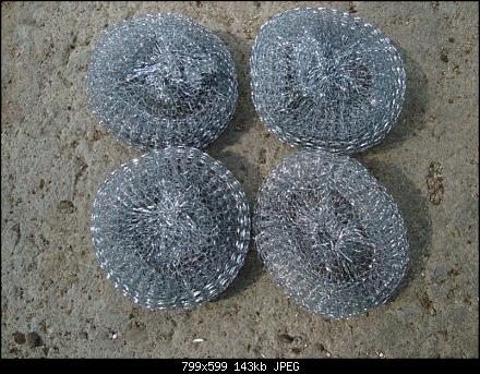

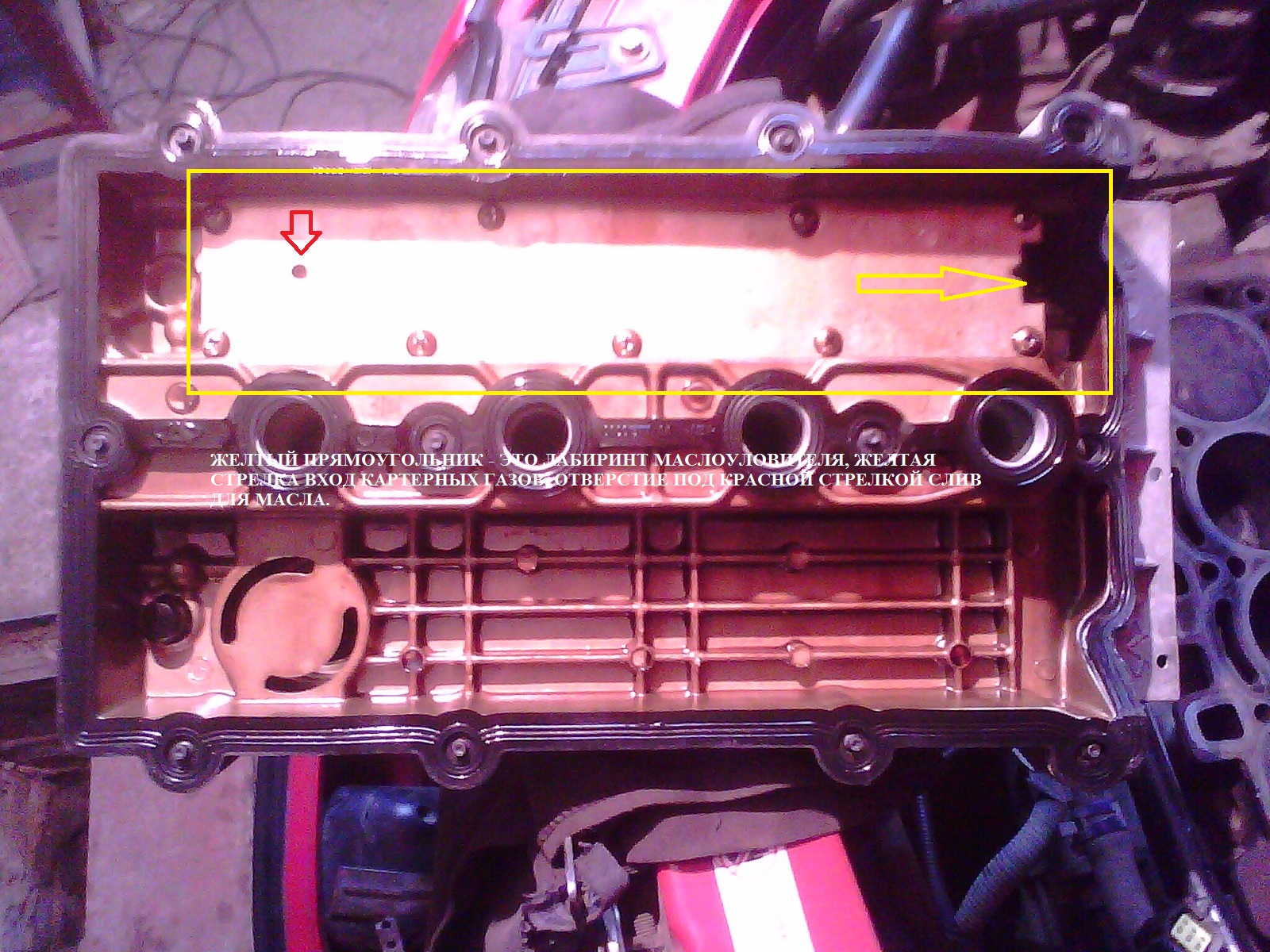

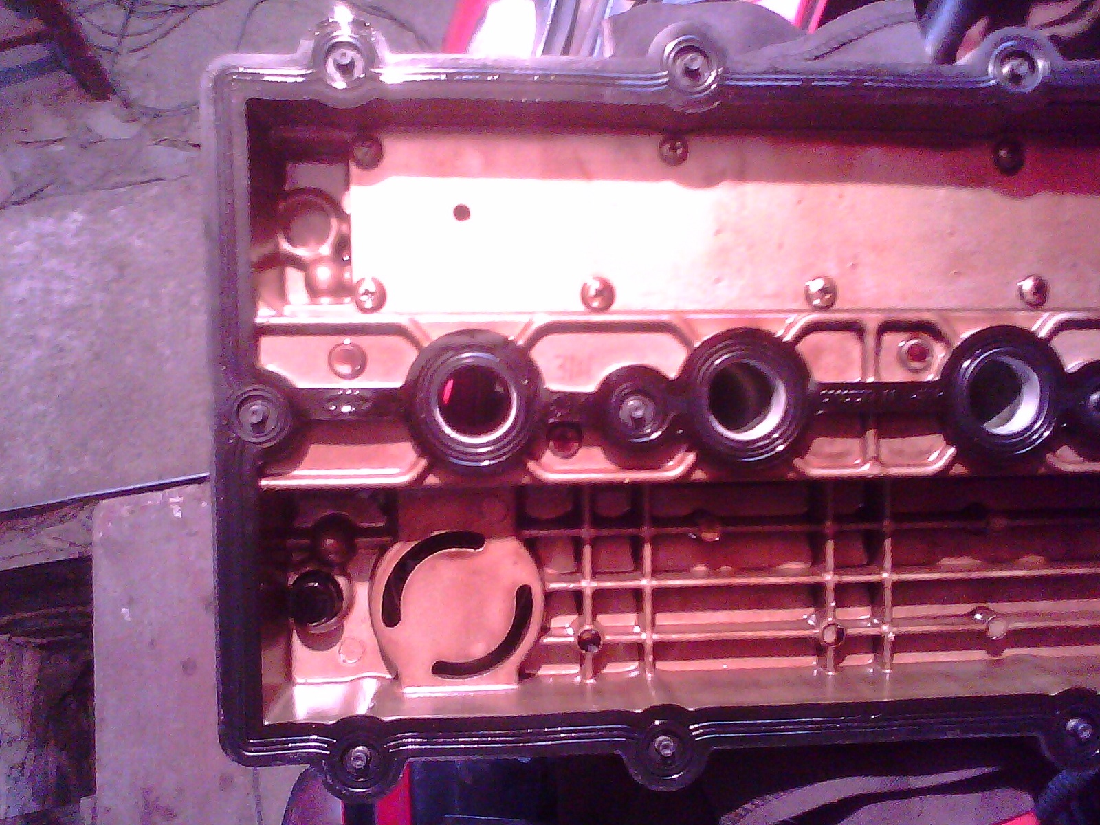

Под клапанной крышкой есть небольшая полость - маслоулавливающий лабиринт, я набил туда пару металлических мочалок как на картинке. Теперь впускной коллектор почти сухой, датчик давления и температуры чистый, ничего не хрюкает и свечки чистые. Расход А-92 город-8л/100км.
