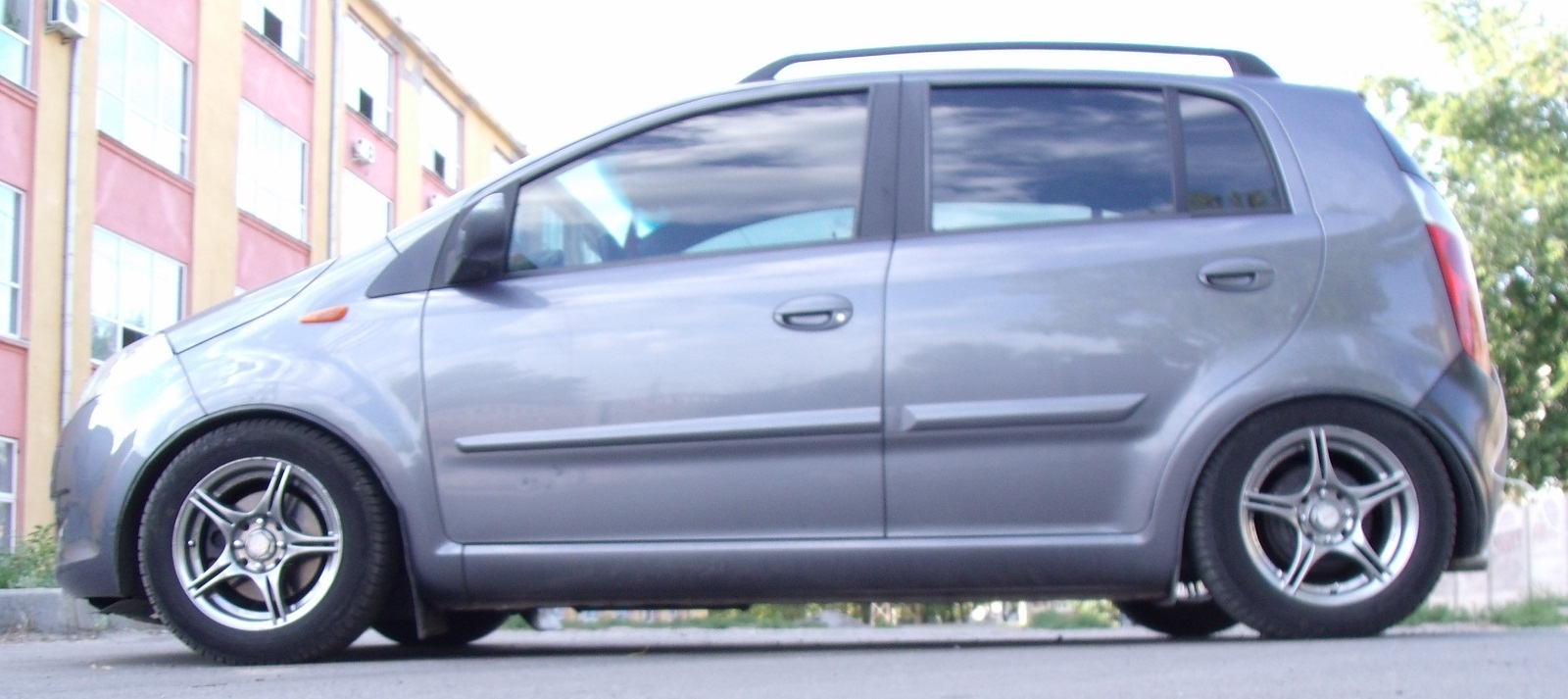

LowRiders Chery Kimo :-D
Даже ездить можно, но табуретка еще та....

Повідомлення Re: Пневмоподвеска на Chery Kimo
Сантиметров 6–7, жесть. В моей деревне это катастрофа.
да с таким клиренсом только по пр. гагарина и по днепропетровской трассе гонять, зато меньше боковой расскачки на виражах
Мыссык
Да, где-то так! Для Харькова это тоже катастрофа!!
Serg@Net
Раскачки нет как таковой на любом клиренсе!!
Пора ставить свой тюнинг бампер на место :)
Кстати с высотой подушек, всё рассчитал правильно с первого раза, при минимальном и максимальном клиренсе машина строго горизонтальна!
На любом клиренсе едит идеально ровно, сход-развал не меняется 8-)
