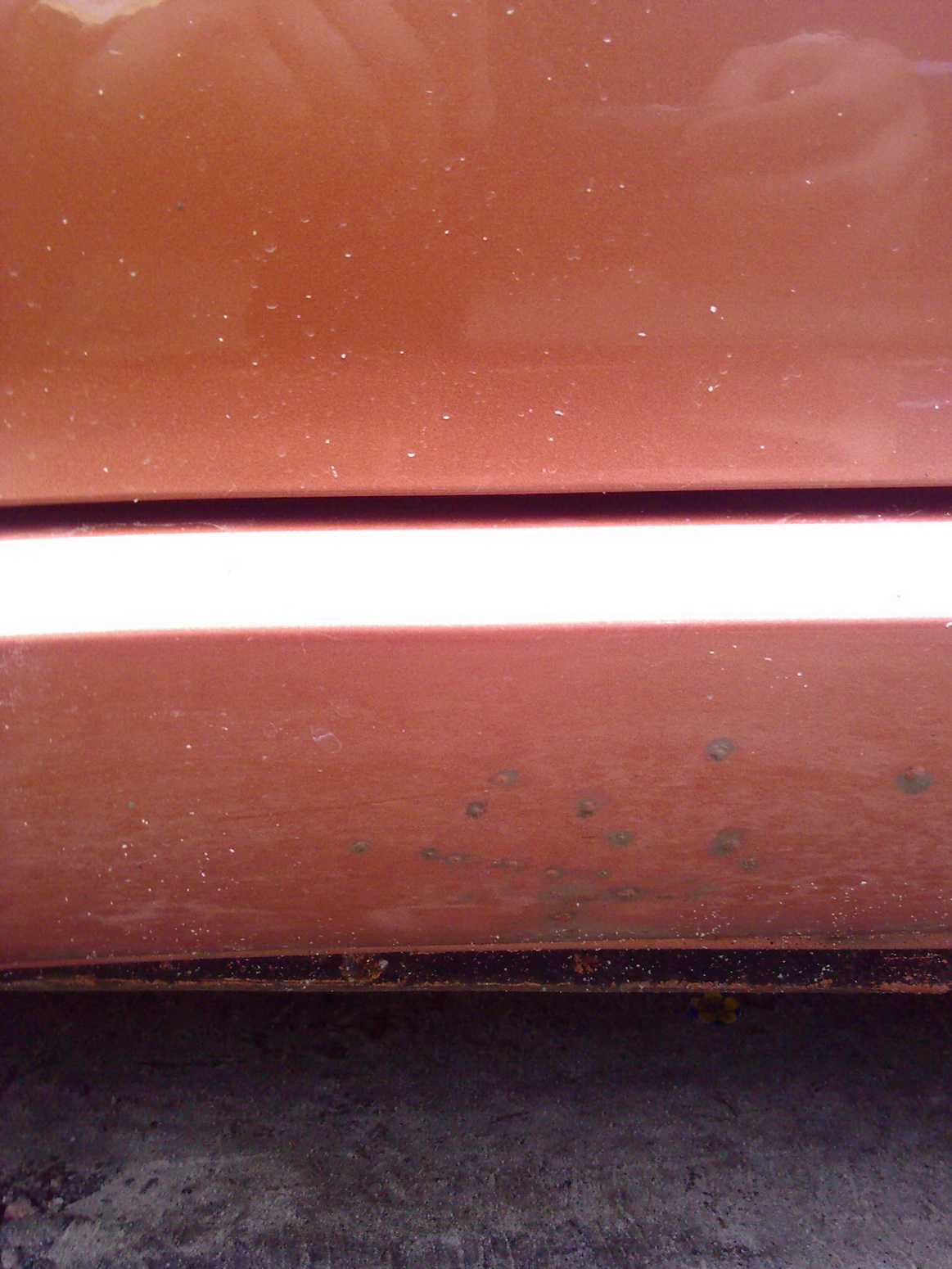

Повідомлення Гниют пороги!
Сегодня помыл машину и случайно заметил, начинают гнить пороги с внешней стороны.
Что делать? как с этим бороться?
с водительской стороны уже есть небольшая дырочка...
блин истерика, аааааааааааааааааа............

Повідомлення Re: Гниют пороги!
Скрытые полости обрабатывал?Если нет,то сначала ремонтируй прогнившие отверстия и потом закачай туда чего нибудь антикорозийного.И желательно снаружи обработать или обклеить пленкой.Только не надо истерики.Машины служат нам :D

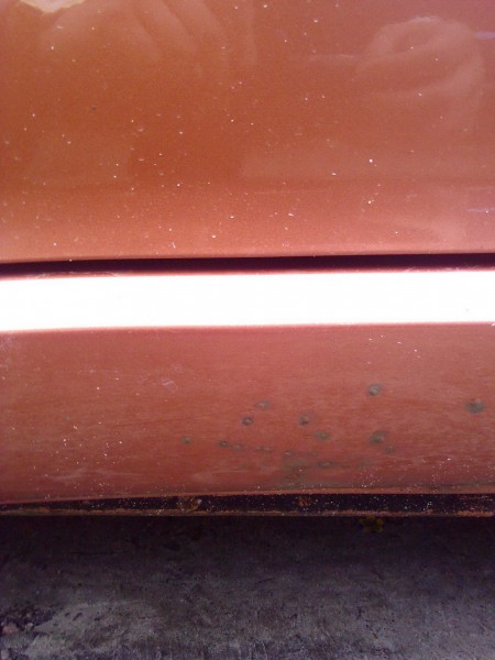

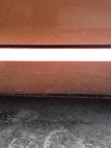

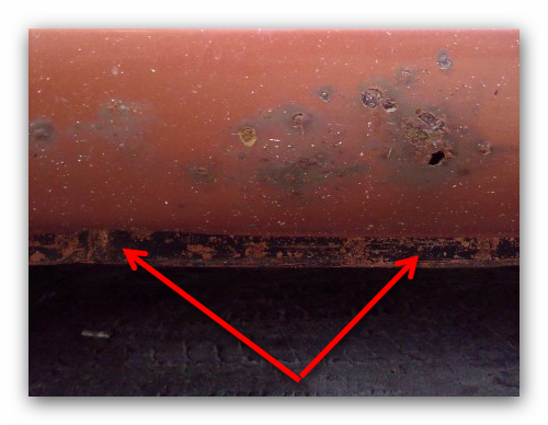

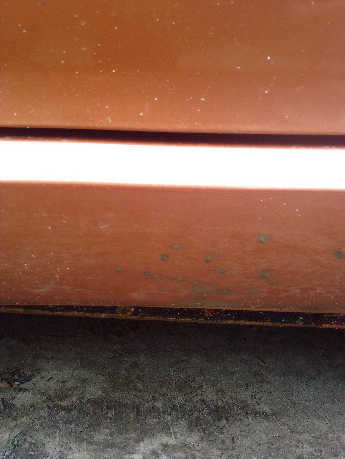

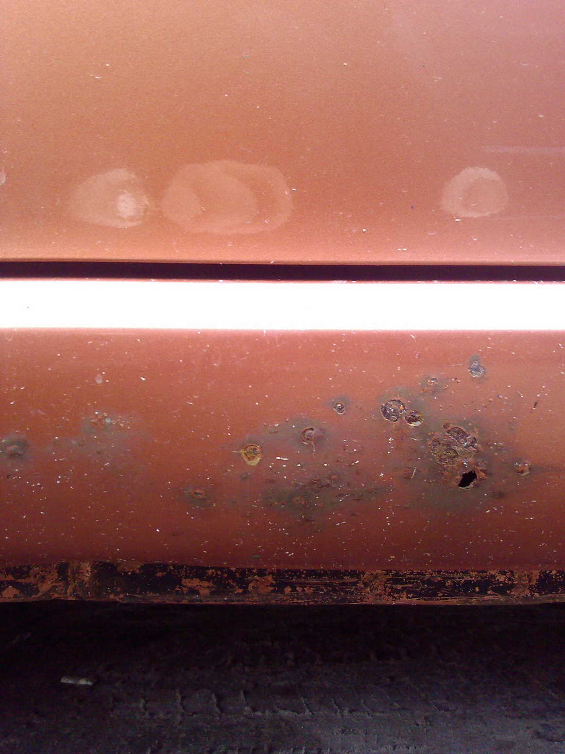

вот решил фото выложить
машина без царапин, без ударов, вчера помыл, на солнышке так красиво блестит и вот на тебе.....пороги....
А что эти кромки такие страшные? Это аникор или стертая краска?
Нед квітня 22, 2012 15:19
1. Подкрылки стоят на машине?
2. Нижние отверстия (на торцы порогов) не забиты?
3. "Кариес" вроде как с внутренней стороны "прорезался"(не совсем понятно по фотке)?
Нед квітня 22, 2012 15:29 WWW

Sergey G, антикор
Александр C, подкрылки стоят
Нед квітня 22, 2012 15:37 WWW
Гниют похоже изнутри! вопрос почему?
1. Непрокрашены, непрогрунтованы, непроантикорены как положены + х..во вентилируются влага в них стоит.
2. Если кариес зарождается снаружи то понятно бьется лкп и соответственно процесс пошел. Хотя, я бы не сказал, что пороги сильно исцарапаны.
