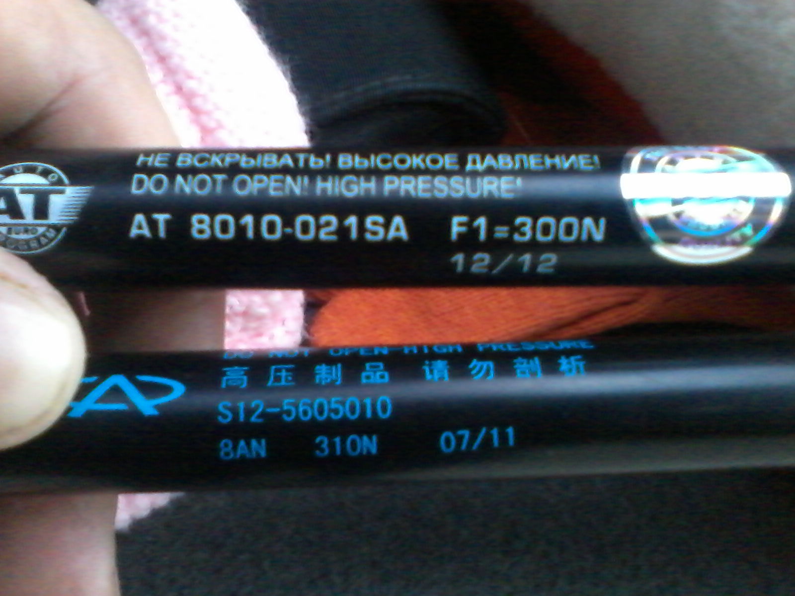

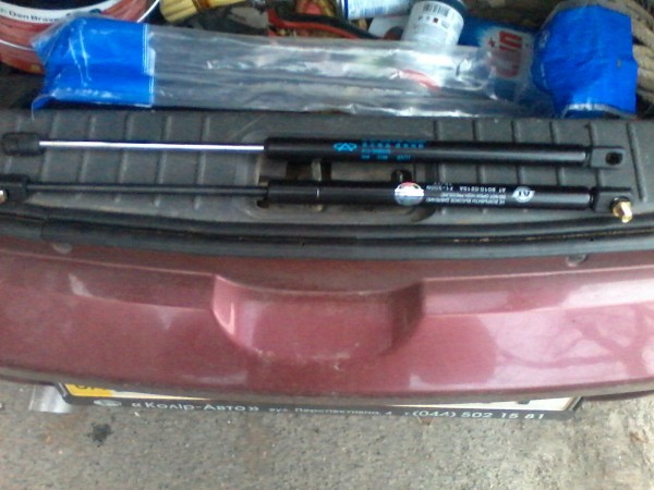

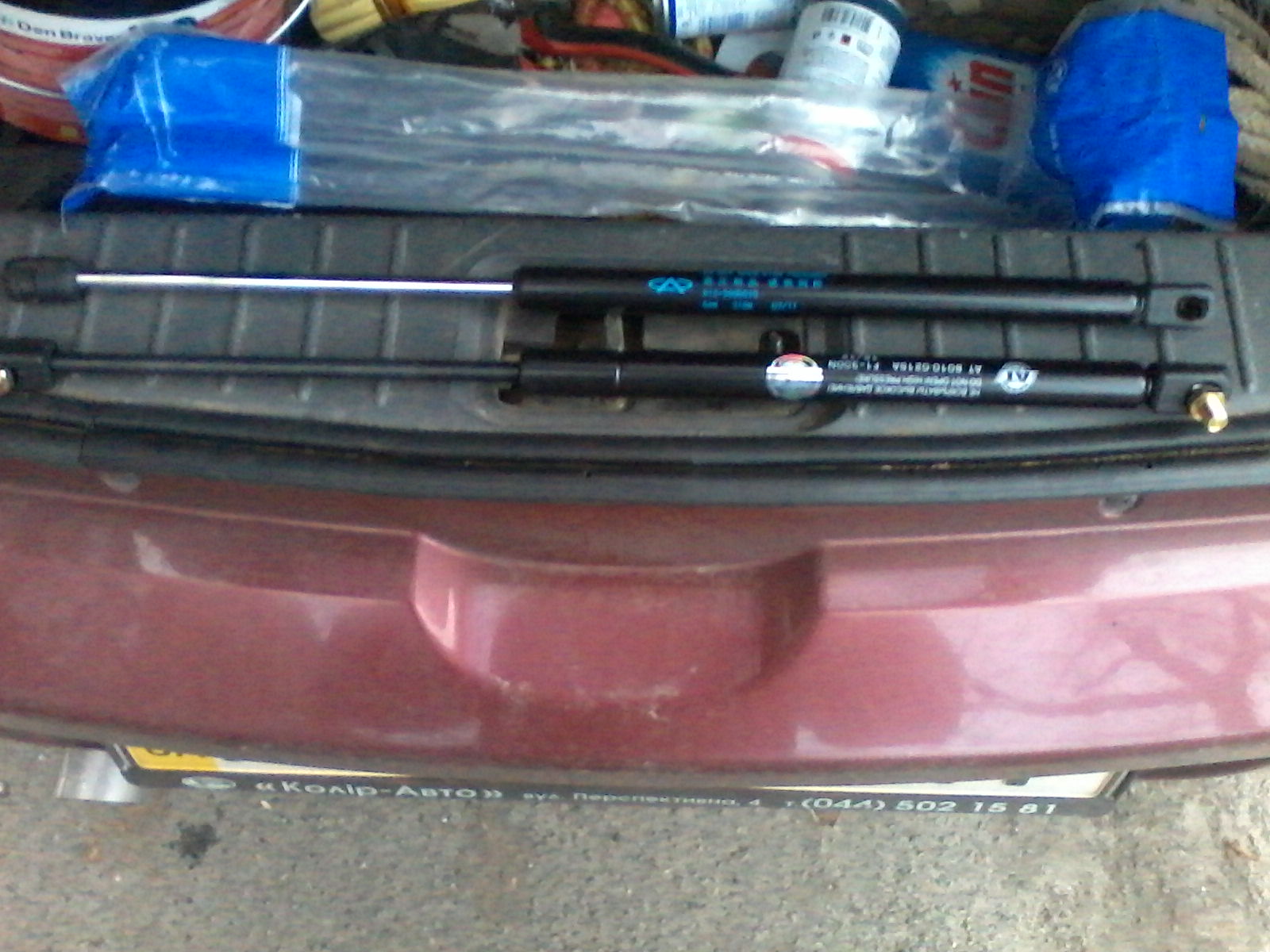

Аммортизаторы задней двери подобрал от Нивы.
По размерам они подходят идеально.
По мощности Нивовские чуть-чуть слабее.
Цена 100 грн. пара.
Оригинал, цена 214 грн. пара.

Багажник в конце подъема плавно останавливается?

Как то я и затрудняюсь ответить, не обратил внимание.
Поднимается не быстро,но, вроде, не плавно останавливается. Потом проверю напишу.

Я ставил той же фирмы, но восмерочные. Дык, они так хлопали в верхнем положении, что аж крыша пузырилалась(((.
В итоге сделал "гибрид" один такой + второй родной. По сей день энтот "гибрид" юзаю.

Если Нивовские сильно слабее, то зимой в морозы крышка багажника на голову падать будет. :)

Мощность родных 310 Ньютонов. Мощность Нивовских 300 N.
Я думаю что это не существенная разница. А если учесть что из-за того что родные умерли и я получил уже крышкой багажника по голове то тем более разница в 10 Ньютонов не существенная.
К сожалению, я не нашёл оригинальных поэтому и подбирали аналоги.
Кстати по размерам ещё подходят от Таврии но мощность у них 280 N.
Так же вписываются в размеры и от Фольцфаген гольф-4, но у них мощность 540 N.
Сегодня пересматривал как новые аммотризаторы поднимают заднюю дверь.
Действительно последние сантиметры ход аммортизаторов заметно замедляется и багажник останавливается плавно.
Снял на видео но загрузить не получается (пишет что формат запрещён).

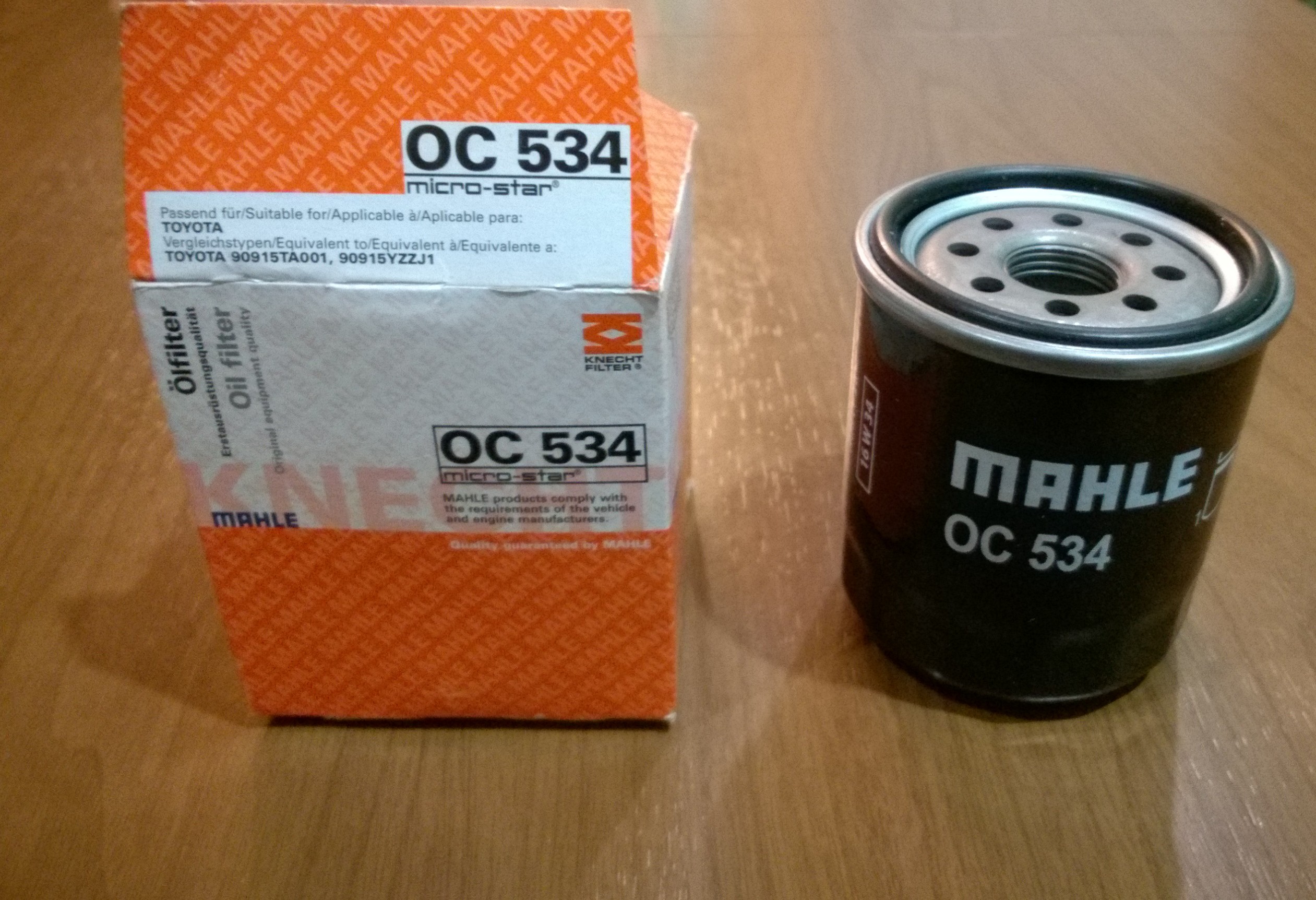

Сегодня решил купить топливный и масляный фильтр на рынке Перова, но аналогов масляного фильтра рекомендованных форумом (фильтра: MANN(W711/80), Mahle OC 235, KS 225-OS) не нашли. Вместо предложили Mahle OC 534, сказав что это новый номер фильтра Mahle OC 235. Его и купил. Замена через 2000 км. Кто ставил OC 534 на Кимо?

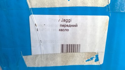

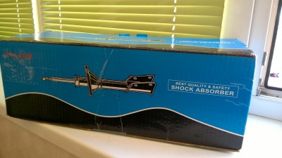

Также сегодня заменил передние амортизаторы на газо-маслянные INA-FOR (Турция).
Купил в магазине mao (Воздухофлотский пр-т).
Пока только положительные эмоции.
Посмотрим как поведут себя на наших дорогах.

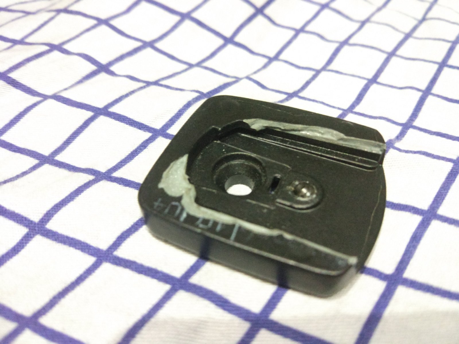

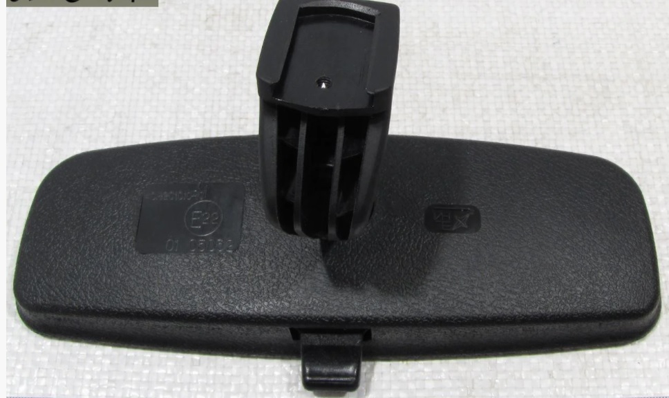

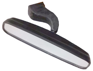

Салонне дзеркало зачепила голова - результатом відламаний кронштейн кріплення S11-8201010. Гугл повідомив, що дзеркала щонайменше Ланоса, Куку, Нубіри, Матіза мають аналогічне кріплення і навіть копієчний кронштейн продається окремо. Але в найближчих автомагазинах ні кронштейна ні дзеркала не виявилось, інтернет-магазини - це довше і ціна доставки буде дорожче детальки. Тому рискнув і купив недороге дзеркало як сказали, дев'ятки (мабуть ВАЗ 2108 - 2115) - 125 грн. Воно моноблоком з таким самим кріпленням як наше. І хоч сказали що на Ланос воно не підходить - стало на Кімо без особливої мороки. І навіть сподобалось - бо трохи більше, перемикач день-ніч зручніший. Увага - Гугл показує картинки з різними конструкціями кріплень, можливо різних років випуску дев'яток.
