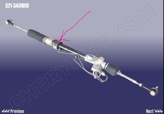

Мыссык,может стук в рулевом из-за того, что скоба не плотно обжимает резиновую втулку?

Как вариант - можно под скобу подложить какую нибудь вставку для усиления обжатия

скептик написав:
По моему не в этом проблема!

скептик написав:
Тогда стучало бы по центру, а так в основном стучит слева и иногда справа.

Там может быть проблема, но она не главная, во всяком случае у меня. Так как я явственн слышу стук при повороте на лево - слева, при повороте на право - справа. И при подтяжке регулировочной гайки стук уменьшается. У меня попрежнему мнение, что это разбились втулки в самой рейке. Если бы руки были чуть поровнее то давно разобрал бы и проверил. Даже за деньги не могу найти нормальных мастеров в городе, а всяких "самоделкиных" которые неразбираются, но не боятся разобрать чужую машину - подпускать нет особого желания.

После замены амо на KYB664014 и шаровых от Логана\Меган2 -- стуки в рулевом на кочках при поворотах как были так и остались без малейшего изменения.Стучат похоже втулки рейки,а вот самой причиной может быть неплотный обжим скобой резинки
