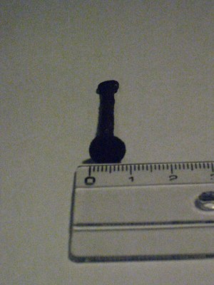

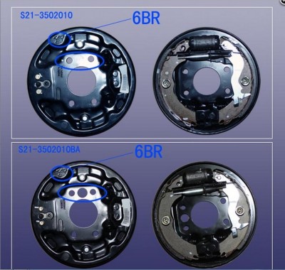

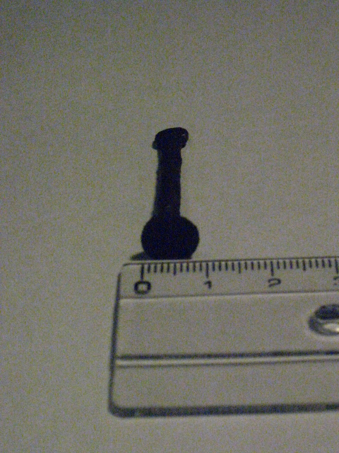

Повідомлення Re: Тормоза, колодки, барабаны

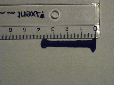

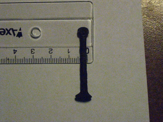

Солдатики подобрали ? А то в россии продают: Шток пружинки колодок S21-3502135, Шайба фиксатор S21-3502136
Фото какое получилось такое имеем. Всё выравнено по нулю. Извините Штангенциркуля нет.

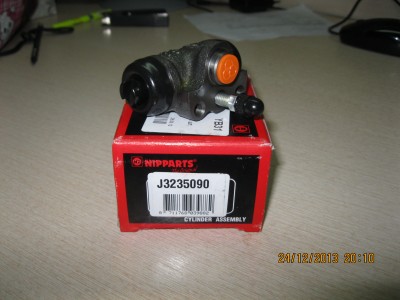

Nipparts J3 235 090 (аналог Mitsubishi MR 129595) полностью подходит (без переделок и обработок напильником) вместо родного заднего тормозного цилиндра.

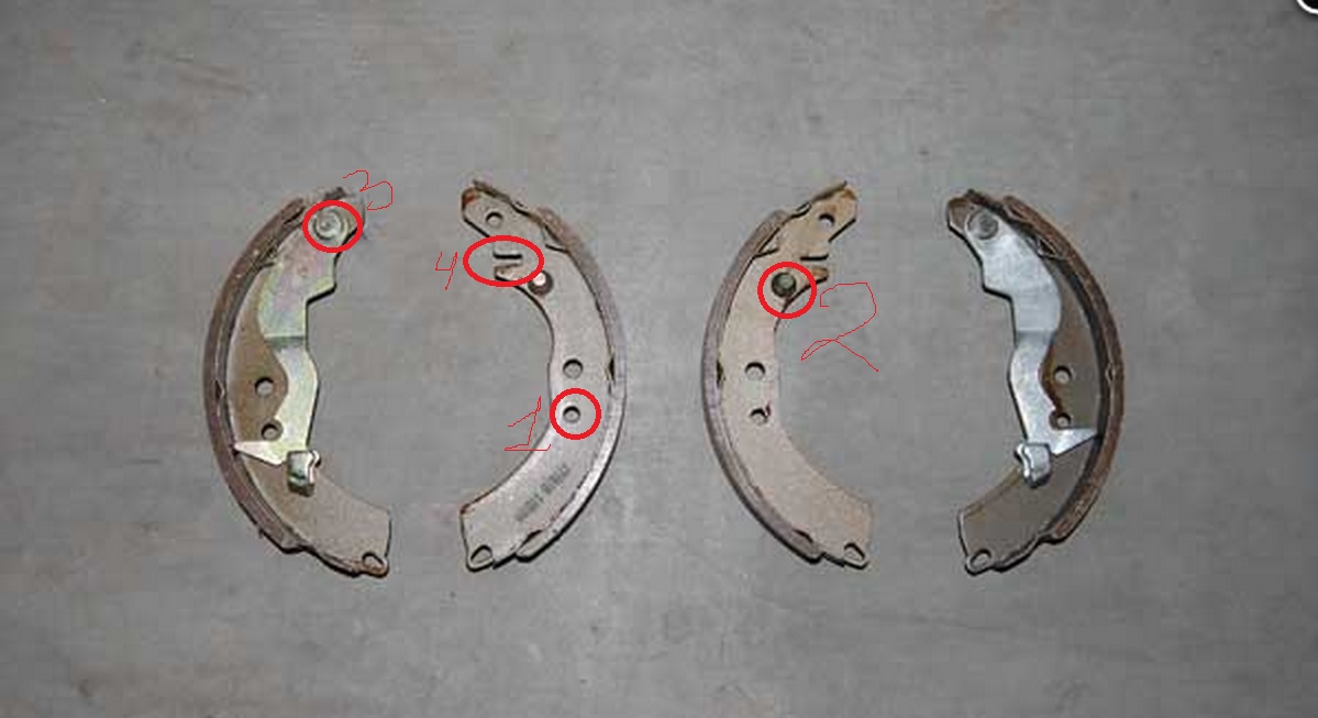

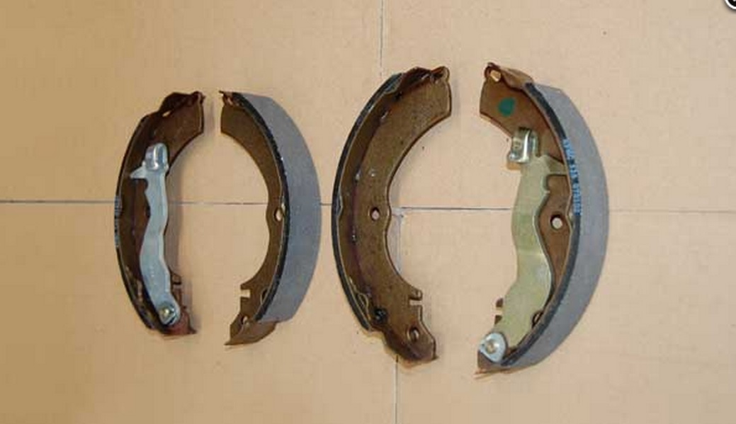

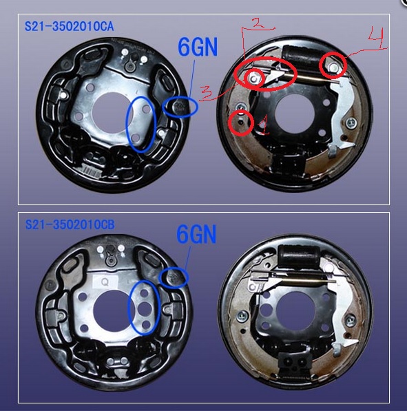

Ребята, колодки Кашияма №6729 не подходят на Кимо 2011 г. в. Нужны серьёзные доработки:
1) на колодках кашияма упоры (куда вставляется регулировочная вилка) на половину короче, чем на стоковых (нужно дорабатывать отверстие до необходимого. Делать нужно крайне точно, поскольку если сделать чуть короче или длиннее, то толкатель шестерни вилки не будет упираться в соответствующее ему место на конце вилки);
2) на стоковой колодке закреплен рычаг для ручника (в моем случае этот рычаг закреплен с помощью заклепки, которую нужно срезать) - на колодке кашияма в том месте (где прикреплен рычаг ручника) стоит ось с проточками под стопорные кольца (нужно искать стопорные кольца, поскольку на оригинальных колодках к Кимо, я видел уже не заклепки а нужные стопорные кольца);
3) в колодках кашияма нет отверстий для зацепа пружины (для толкателя шестерни вилки) и крепления толкателя шестерни вилки - нужно сверлить два отверстия, одно для зацепа пружины, второе для крепления толкателя (со стоковой колодки переставляем данное крепление, выбивается легонько молотком).
П. С. И если уже пишите что подходят один в один, то пишите что с доработками.
Фотоотчет выложу, как сделаю требуемые доработки. Если будут плохо работать, придется ставить оригинал. Всем удачи.

У меня стоит Кашияма №6729.
Они один в один с родными колодками, ручаюсь чем угодно.
Всё упирается и всё прекрасно работает безо всякой слесарной доработки.
Мой Кимолет выпущен в январе 2008 года.
Рычаг ручника сразу бул закреплен фасонной стопорной шайбой, которая разжимается отверткой и рычаг переставляется на Кашияму легким движением руки.
К тому же у Кашиямы есть комплект колодок, где рычаг ручника уже приделан к колодкам и идет в сборе. Но такой комплект значительно дороже.
Есть там всё. И серьги и дырки под пружины. Ничего сверлить не нужно.
Может Кашияма неправильная попалась.
А скорее всего вы тупанули также, как и я в первый раз.
Когда без ума сдернул колодки из барабана, а потом долго соображал, куда пружины крепить и как вставлять толкатель.
Пружина стягивающая колодки цепляется за серьги на полке колодки, к которой приклеена фрикционная накладка.
А пружина толкателя цепляется с одной стороны за дырку в колодке, а с другой стороны за толкатель шестеренки.
Вот я сперва колодки выдернул, да еще Кашияму попутал комплекты левый с правым.
И долго морщил репу, соображая, что куда.
Насчет пружин догадался по стертым местам на старых колодках, про толкатель сообразил сам.
А когда снимал барабан с другой стороны, тогда уже осознанно посмотрел, как и что должно быть.

Motto все это прекрасно, но никто не тупил.
Колодки никто не выдергивал, правый барабан сам снялся, левый с помощью обстукивая молотком и вкручиванием болтов. Кашиямы с прикрепленными рычагами под ручник не видел, спорить не стану.
У меня вилка по параметрам отличается от вашей (если не верите поищу кода и фото к ним на китайских каталогах-сайтах). Соответственно если одевать новые (оригинальные на машины 2008-2010 г. в.) или кашияму 6729, свести вилку в 0 (колодки стянуться друг к другу) то барабан не одевается (с каждой стороны почти на толщину накладок выступают колодки).
Повторюсь еще раз, колодка (родная на моей машине) на которую цепляется толкатель шестерни вилки имеет два дополнительных отверстия указанных в пункте 3.

На фото отмеченные места красным маркером и есть отличия в колодках.
