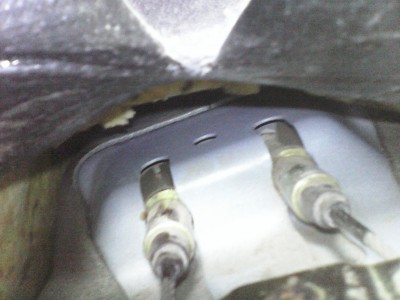

С салона ручник по сторонам не тянется. Общая подтяжка. Но отдельно то никак. У меня правя не держит сторона, левая намертво. У матиса с салона раздельная регулировка.

Регулировка есть в самом барабане, хотя она должна работать автоматически

Ну вот понимаеш ли так вот у меня . Вскрывать придётся наверно. 88 тыров пробега - пора наверно?
