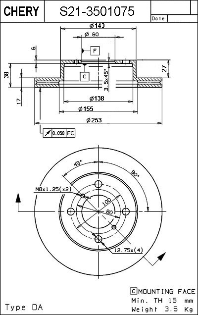

Сразу оговорюсь, что размеры снимал с нового диска, купленного как Chery S21-3501075. Учитывая, что оригинал китайского происхождения, есть расхождения по размерам в сравнении со снятым старым диском (диаметр 253 против старого 255 и диаметр барабана 143 вместо 150).
Также при установке обратил внимание, что глубина диска (38 мм) очень принципиальный размер (+/- 1 мм и новые колодки уже могут не влезть).
Кстати, в начале темы уже выкладывали чертеж с размерами, но они очень не совпали с моими, что меня и сподвигло сделать свои замеры.
