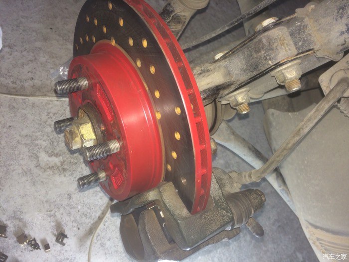

От чего это диск? Или Вы просто дырок насверлили :) ?
П'ят січня 06, 2017 14:56
Повідомлень: 211
Автомобиль: Красуня ЕЛАРА
Клубная карта №: 6649
Повідомлення Re: Передний тормоз (колодки, диск, суппорт)
Китайцы насверлили,для лучшей вентиляции.
