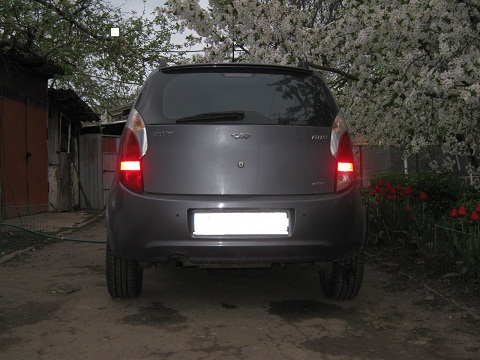

Повідомлення Re: Колеса, покрышки для Кимо (оптовая закупка на ЛЕТО)
поменял передние амо на 40 тыс.на пропер,на очереди задние. поставил летнюю резину "матадор" 185/60 и новые диски-полюбил после этого свою машинку поновому...)))резина мягкая,широкая и высокая,машина стала намного мягче ,комфортней и устойчивей,а то на родных прыгала на любом бугорке...
Матадор классом сразу за Росавой... еще б совсем чуть-чуть добавил, и было б еще лучше, в разы!!!
Что за диски? Почем?
И почем взял Матадор?
Я барабаны красил в черный цвет, краской с баллончика термостойкой.
Центровочные шайбы стоят? Недавно колеса балансировал, оказалось что они нужны чтобы диск центрировать на ступице,
когда колеса покупал, продавец мне их не предлагал, наверно не было,
купил там где колеса балансировал, 1 шт. 10 грн. пластмассовые кружочки такие :)
Я и не знал что они нужны...
