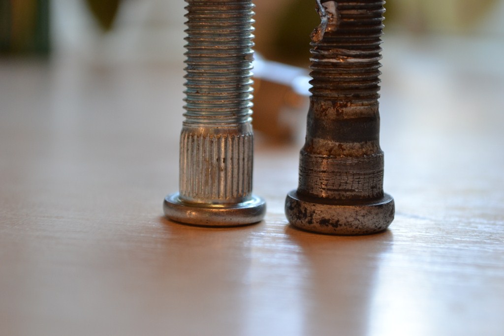

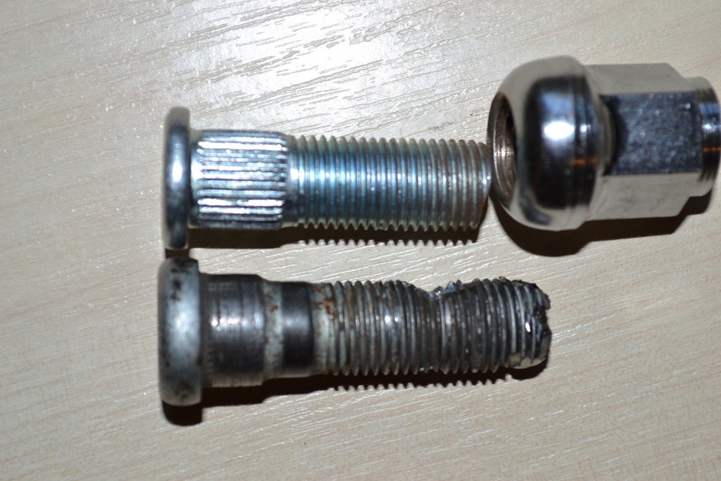

При перестановке колес сломалась шпилька на переднем колесе. Прдскажите, какую лучше брать, чтобы поставить без доработок, нивовскую, москвичевскую, или еще какую?

вообще то тут выше полно информации на эту тему, осмотри место под шпильку и померь диаметр и реши что туда лучше в натяг засуторить
Бортовик viewtopic.php?f=67&t=28655&start=40

Только что выбил остаток шпильки. Потратил 15 минут. Колесо действительно можно не снимать, повернув колесо нужной шпилькой на 7 -8 часов. Завтра поеду на автобазар с остатком подбирать подходящую.
