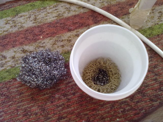

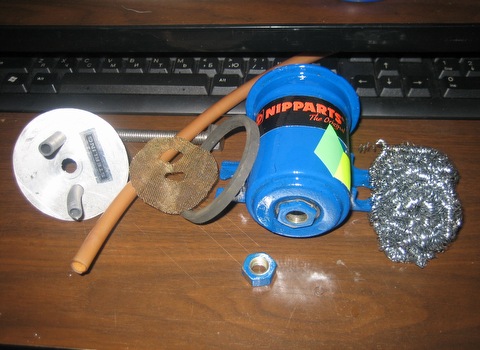

А я и не настаиваю, что это истина. Кстати идея не моя, подсказали здесь на форуме, попробовал и уже второй год катаюсь.
Для скептиков: пусть приведут примеры, где это нержавейка ржавеет в машинном масле, да еще при температуре. Насколько я знаю пищевая нержавейка достаточно вязкий металл, чтоб рассыпаться от вибрации. И еще одно форма этого маслоулавливающего лабиринта, как-бы это правильно сказать, не позволит частичкам переместиться. Это надо увидеть глазами, жаль нет фото. Кстати, пары масла попадают во впускной коллектор, но это совсем не то, что было раньше. Датчик теперь всегда сухой.

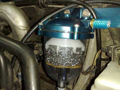

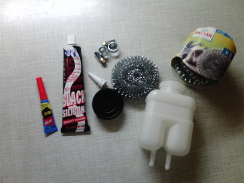

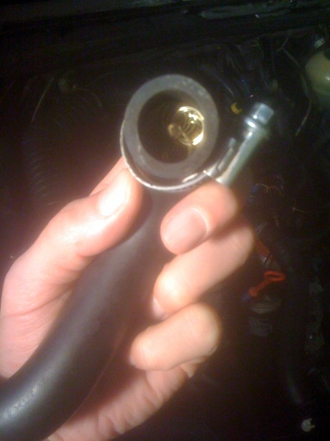

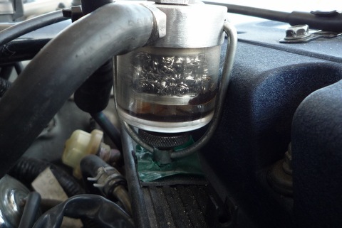

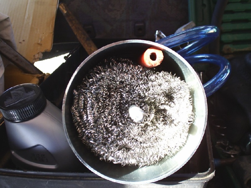

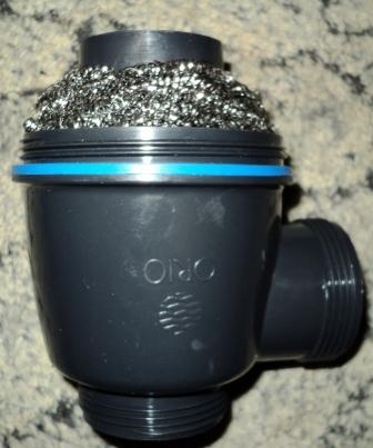

Согласен, что место установки у меня не самое интересное, можно было бы вынести в отдельной "таре" за пределы головки блока, НО на просторах инета очень многие используют мочалки и сеточки в качестве фильтра маслоуловителя. Фотки выложенные ниже с различных сайтов, машины от Опеля до Копейки, если б, это было так негативно, не думаю, что люди занимались бы этим. Как говорят, голь на выдумку хитра.
Чет березня 29, 2012 22:10
