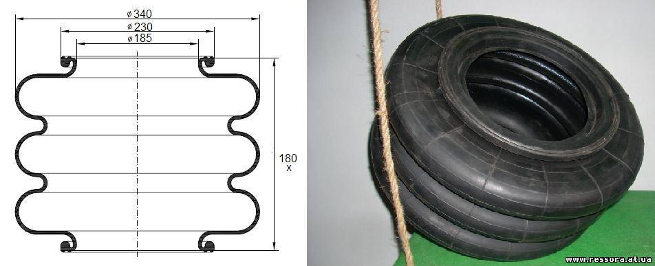

На кузов, в рессоры (либо вместо рессор) обычно ставят "бублики":

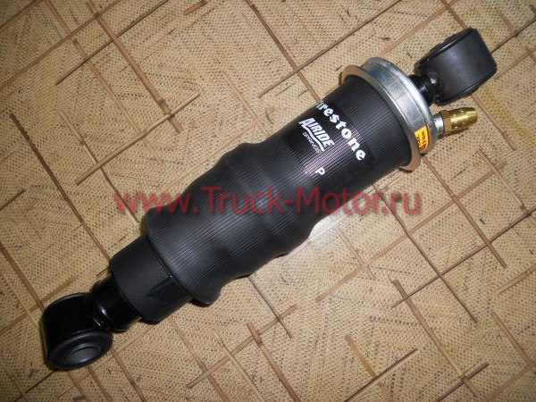

На кабину "груши" с амортизатором внутри:

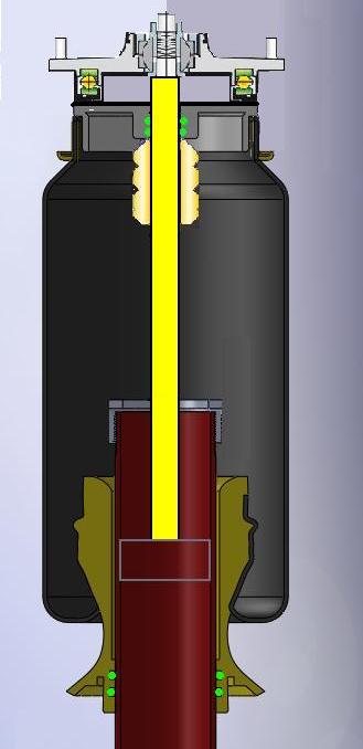

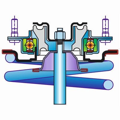

Верхний брекет, герметизируется на штоке, и шток в нём проворачивается с трудом, можно считать что не проворачивается! В нашей опоре шток фиксируется, и крутится в самом аморте!!! В моей опоре 2-а шарико-подшипника, один для штока, второй для подушки, поворачиваются синхронно!
SENAIKO написав:
Верхняя опора должна быть по конструктиву как на переднеприводном Тазу.
Можно такую
Смысл один, подушка должна поворачиваться в опоре вместе с штоком!

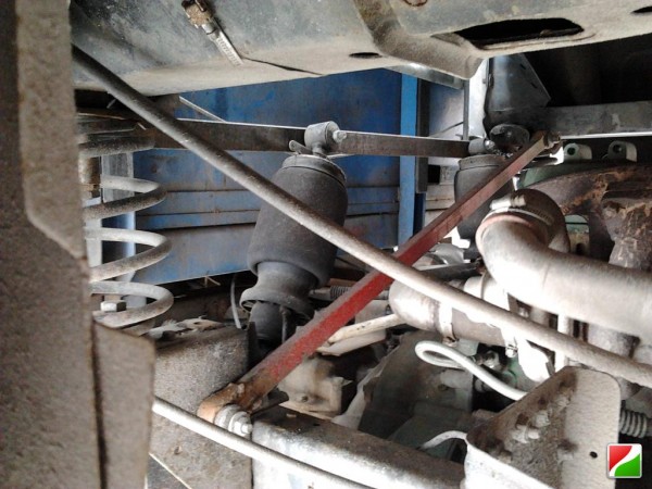

Нашел таки на рынке черные пневмохелперы "Air Springs" за 265грн-2шт.
Уже вставил в задние пружины Кимо.
Вместо родных резиновых клыков-отбойников вставил из комплекта пневмобаллонов плоские, встали как родные.
Было трудно из за масеньких пружинок впихнуть невпихуемое.
Таки вставил баллоны сбрызнув силиконом, расправились ровно.
Накачал положенный минимум 0,5бар, зад значительно поднялся.
Впечатления отпишу после того, как покатаюсь пустой и с грузом.

Подушка от кабины 'Скании'. Шток амортизатора и стойка вращаются одновременно эскиз
Суб серпня 04, 2012 2:09
Мастер года 2012
Повідомлень: 1174
Автомобиль: bmw525+KIMO
Повідомлення Re: Пневмоподвеска на Chery Kimo
Так все будет работать,но- вибрация от колеса по штоку будет передаваться кузову! 8-) Шток от кузова должен быть отделен резиной!
