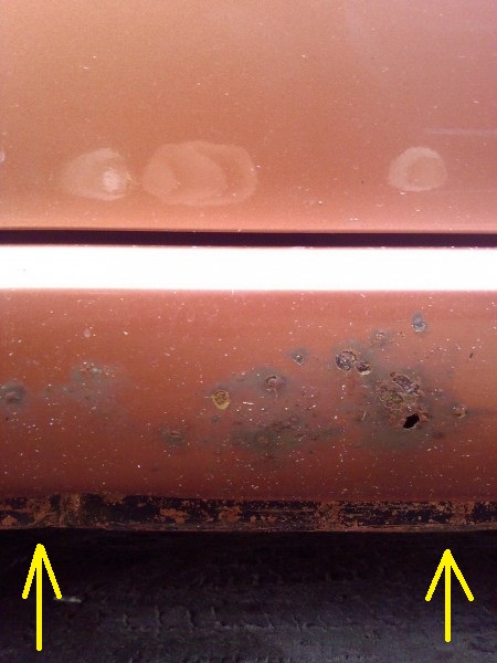

Это все уже не важно, как это все дело ремонтировать?
Вс апр 22, 2012 15:55
Сообщения: 3749
Откуда: Харьков, Пантикапей.
Сообщение Re: Гниют пороги!
Почему не важно!
Важно! Думаю не хочешь очень скоро второй раз туда лезть!
Поэтому надо выяснить причину и устранить её!
я если все переделаю то в пороги какой то антикор задую в немеряных количествах
Фото , конечно , невесёлые ... Интересно , а такая краска есть в аэрозольной упаковке ? У меня такого же цвета машинка .

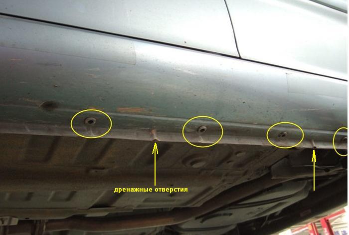

пороги внутри как то вентелироваться должны? где эти дырки?
Вс апр 22, 2012 16:08
Сообщения: 3749
По нижней юбке смотри - там где утолщения!
Вс апр 22, 2012 16:09
это где?
Вс апр 22, 2012 16:11
MAKAFECUK писал(а):
это где?
если есть яма - посмотри снизу на шов порога , если ямы нет - пощупай этот шов и попробуй прочистить вент отверстия
Тута!
Здесь.
Вложение:
дренаж.jpg [34.78 КБ]
