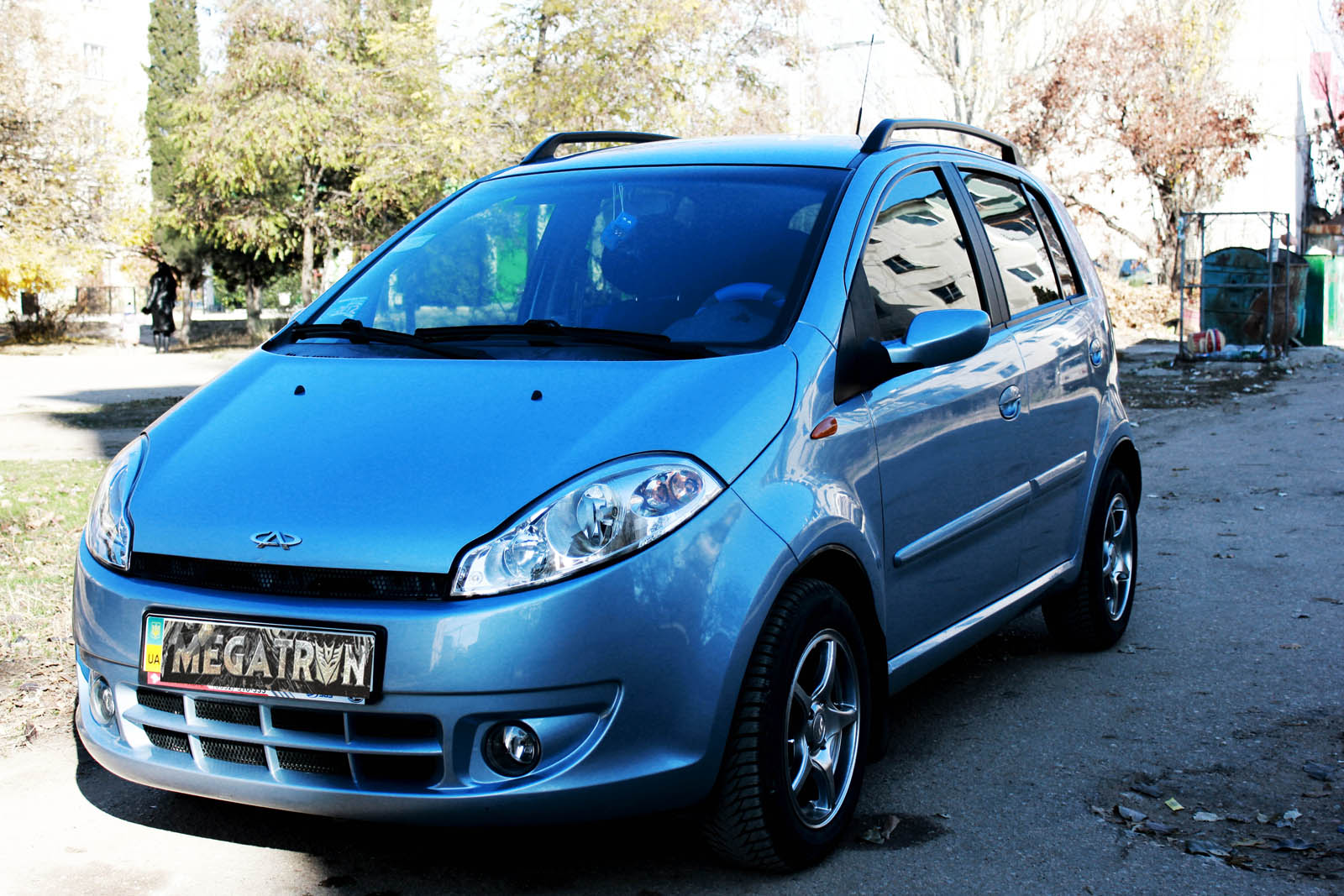

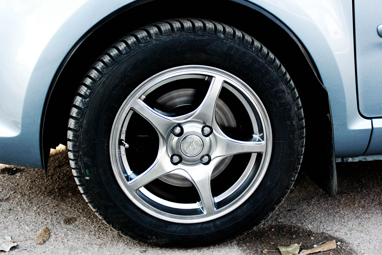

В субботу еду переобувать свою малыху Кимосю, шины Goodyear Ultra Grip 8 175/65 R14 и к ним диски JT 1158 HB 6x14 4x100 ET38 DIA67.1, выставлю фоточки потом ;)

Разрешите похвастаться новая зимняя обувка :spruce_up:
IMG_205811форум.jpg [ 258.21 КБ | Просмотров: 3837 ]
IMG_205511форум.jpg [ 301.79 КБ | Просмотров: 3837 ]
