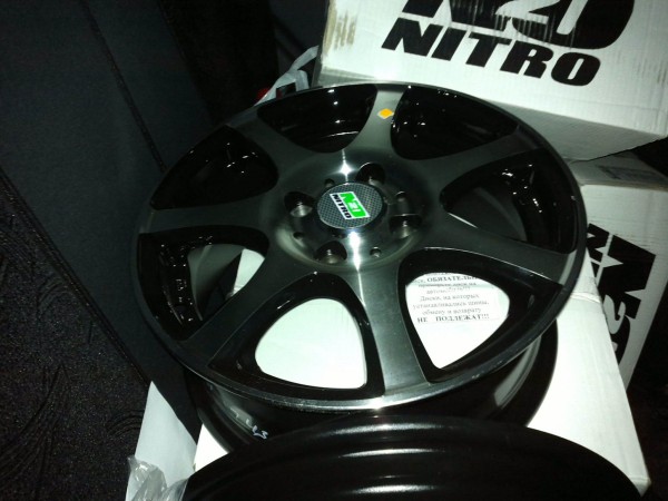

Мыссык написав:
Други, что скажете. Нашел за недороговот эти диски. Задолбался по два раза в год шины перекидывать.
Вылет маловат и дыра под ступицу слишком большая.
С таким вылетом управляемость ухудшится т.к. изменится плечо обкатки.
У Кимо вылет диска 46 мм. Можно брать 40-43 мм.
От Киа спектра штамповка подходит идеально.
Дыры 4х100мм., вылет 45 мм., дыра под ступицу как у Кимо 56,1 мм.
От Логана диски тоже подойдут. У них вылет 43 мм. вроде и дыра под ступицу побольше немного.
Если вдруг кто не знает, чем меньше вылет диска, тем диск дальше отстоит от ступицы и тем шире будет колея.
Например если затупить и взять диски с вылетом 49 мм., вместо нашего 46 мм, то на резине 175х65 R14 невозможно будет ездить, тереть будет в поворотах.

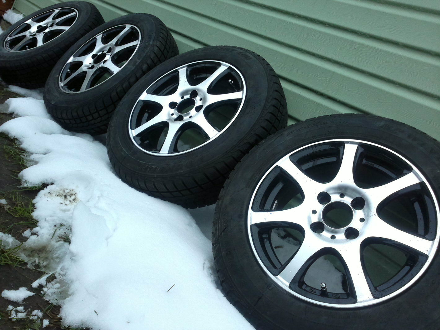

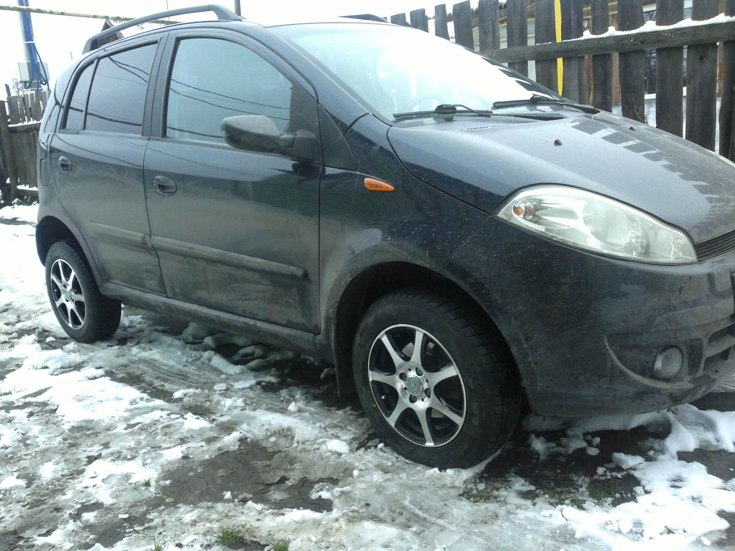

На зиму купил. r14, 4x100, Ет- 43, pcd- 60,1. 8600 за комплект.

Motto написав:
Мыссык написав:
Что вы людей путаете, +35 это нормальный вылет, как раз тереть ничего не будет, у меня на 15" такой вылет и все хорошо. Это еслиб +20 был, то уже вредно.
Для примера у меня на ланцере икс, вылет колес 19" после росширения кузова пришлось такой делать: сзади -15 спереди +5, и ниче езжу, с профилем 35.

nology А теперь сам вчитайся в процитированный тобой пост, и покажи где ошибка??? И кто там людей путает?
Ты сам же подтвердил ту цитату, только с непонятным наездом :-D
имхо +35 отличный вылет для зимы, для лета +40 то что надо!

Ошибки нет.
Наезда нет!
Это ты что-то недопонял.
+35 не вредно, даже наоборот. начиная с +20,25 это уже не хорошо!
А то что мне пришлось сделать такой вылет на ланцере, так как кузов авто стал шире на 20 см! Деватся не куда.
