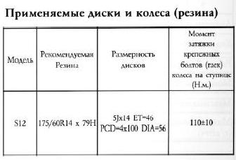

Ребята, кто знает дайте пожалуйста параметры наших дисков: диаметр ступичного отверстия, диаметр расположения крепёжных отверстий и т.д.

А у кого есть информация по нашим дискам? Какие у них параметры, если вдруг захочеться купить другие?

в мануале есть,уже здесь публиковали
но для вас продублирую

О. Большое спасибо. В мануале сразу не нашла. теперь вижу.... :spruce_up:

Кто искал диски на наши машинки? Или все перебортировать будут? Дефицитный размер шин и еще дефицитней размер дисков.... Как увязать ширину и вынос? Вроде есть ширина 5Jx14 но вынос вместо 46 стоит 50(52). Не будет ли колесо при таком выносе торчать из под крыла? Ведь при наших ухабах и большем диаметре колеса 175х65 - поломает крыло нафиг!

Вот. вчера нашел - калькулятор дисков:
http://www.autodisk.net.ua/pol14.html
И в добавок - калькулятор шин и допустимой ширины диска:
http://www.autodisk.net.ua/pol13.html
