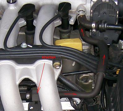

А где тут находиться этот клапан, случайно это не №4 ?
Нед травня 30, 2010 1:24
Повідомлень: 198
Звідки: Питер
Автомобиль: chevrolet aveo
Повідомлення Re: Клапан картерных газов
если да!,то у меня его уже меняли по гарантии :)
Нед травня 30, 2010 1:31 ICQ
Да, это он...
еще один вариант при заведенной машине на х.о отсоедини с клапана провод если хрюкать перестанет значит клапан адсорбера глючит. клапан указан стрелкой.

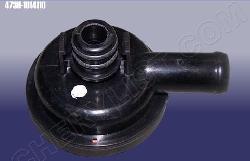

Клапан продувки адсорбера тут совсем не при делах.
У него принцип работы такой же, как у форсунки, т.е. электромагнит, пружина и клапан с запорной иглой.
При износе он будет стрекотать или брякать, а не пукать и пердеть.
Если я правильно понимаю, клапан картерных газов ничем не управляется, а срабатывает сам, когда давление картерных газов превысит давление пружины клапана.
Если это так, то проверить просто, на заведенном моторе чуть вытащить масляный щуп. Клапан должен заткнуться, т.к. картерные газы пойдут через трубку щупа.
И соответственно, если пердеж прекратиться, значит виноват клапан.
