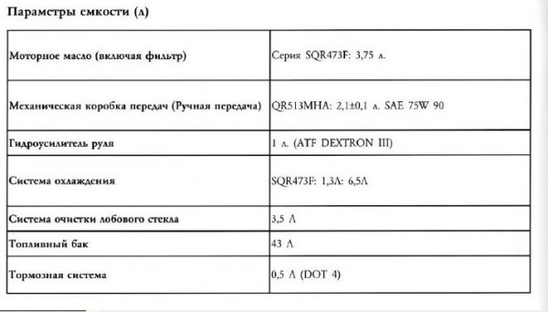

перечитал оба мануала (укр и англ) и не нашел емкости воды. Пересмотрел специально еще раз трубку заливочную (белая с крышкой сверку) и тоже меток нет. может у нас разные трубки :)
а за инфу спасибо - теперь хоть буду знать какие емкости брать для заливания, а то бутылки на 2 л не хватило :)

вырезка
в полном варианте он выложен в этой ветке
.JPG
.JPG [ 36.95 КБ | Просмотров: 4528 ]

спасибо, я эту табличку смотрел, да видимо невнимательно...
