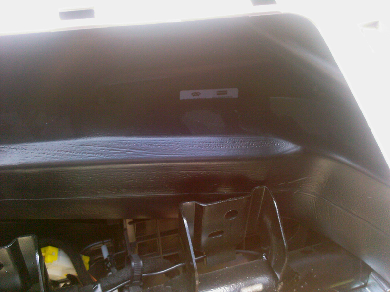

Кстати, насчет второй фотографии. Тоже недавно "пощупал". Судя по присутсвующим креплениям с отверстиями для пистонов, то китайци таки заложили возвожность установки фильтра. Но самого фильтра в каталоге я, конечно, не нашел. :D
Размеры я снял. Будет время, нарисую и выложу чертежик.

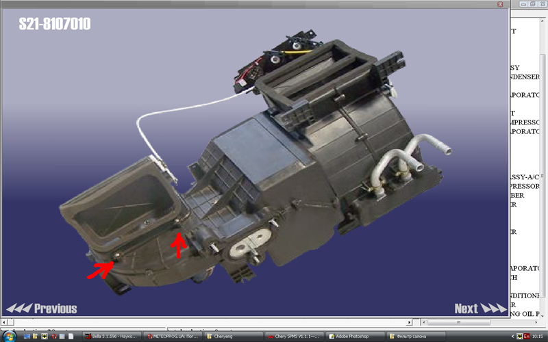

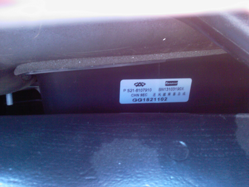

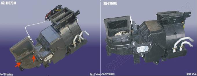

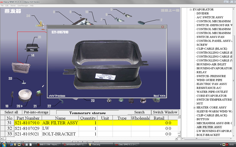

Я нашёл фильтр салона сначала в каталоге запчастей (раньше я говорил, что фильтра нет - беру свои слова назад)
В машине он стоит между стенкой моторного отсека и заслонкой потока воздуха.
На фото снята крышка пасажирской подушки (у меня комплектация без неё) и отодвинут на себя воздуховод.
Проблема заключается в откручивании двух задних винтов.
Я уже неделю думаю над этой проблемой, придумываю разные хитрые отвёртки. Пока ничего не влазит. Сегодня буду ещё пробовать. Как получится - отпишусь

Повідомлення Re: Фильтр салона
Корпус фильтра есть точно (на фото 2). Думаю, что и фильтрующий элемент присутствует.

Между КИМО и ДЖАГИ, всё-таки пресудствует разница. По фото видно не вооружонным взглядом. В Кимо так и не нашол фильтра салонного. Соорудил сам, но поток воздуха уменьшился.
