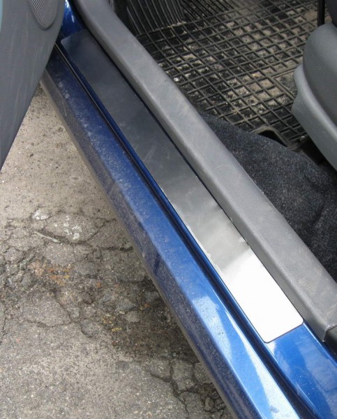

Вариант из разряда умелые ручки :moil:
Нержавейка, ножницы по металлу, напильник и немного терпения. Клеил с помощью двустороннего скотча, предварительно обработав поверхность. Пару месяцев прошло, пока держаться.

BoBan--- А с чего интерестно метал брал??? :moil:

Поставил пол года назад.

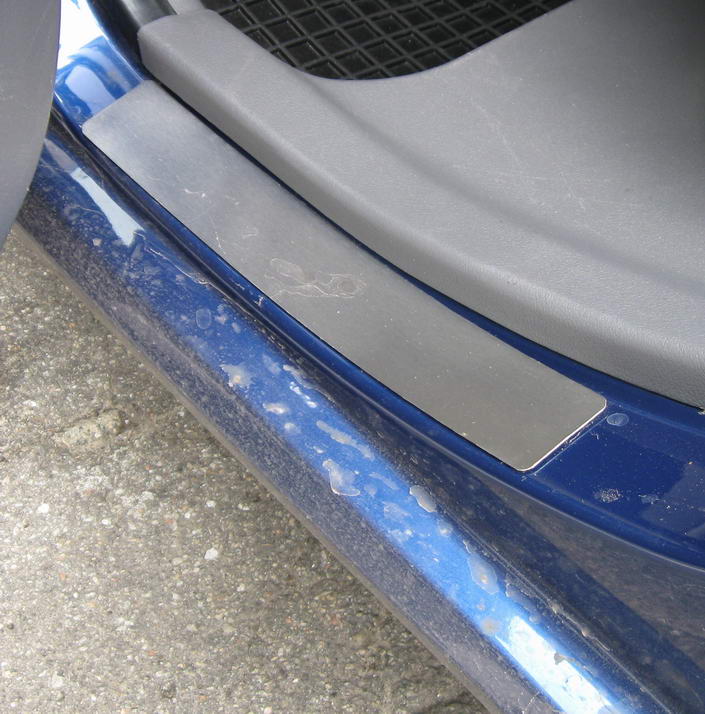

VPK написав:
Други, замечаю, что порожки всё больше и больше в царапинах. Виноваты в основном несознательные пассажирки (не поднимают ноги) . Но как - то надо порожки защищать. Есть ли накладки на нашу машинку? Подскажите, кто как решает эту проблему.
Подобрал оракал под цвет машинки и время от времени ( когда сильно изнашивается) переклеиваю. Дёшево и сердито.

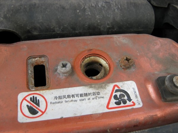

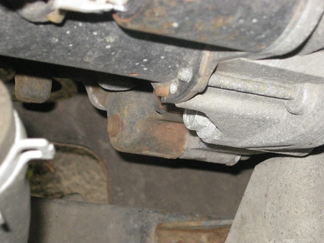

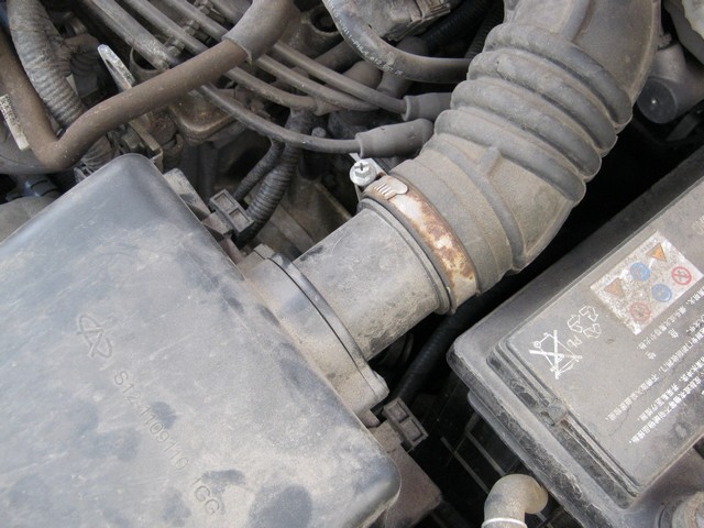

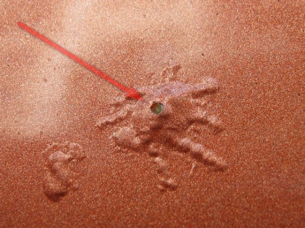

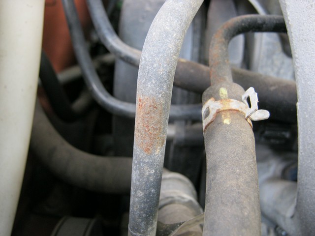

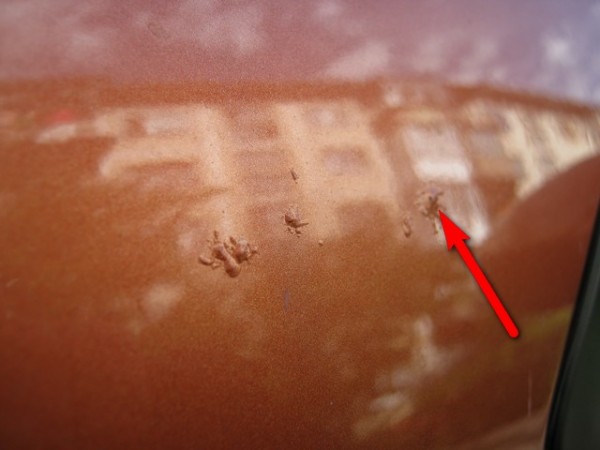

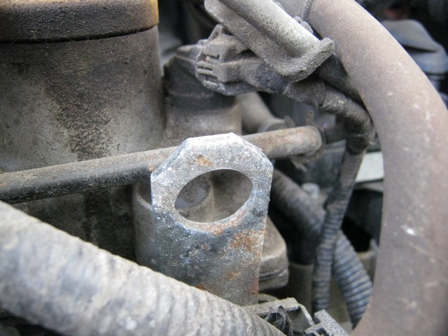

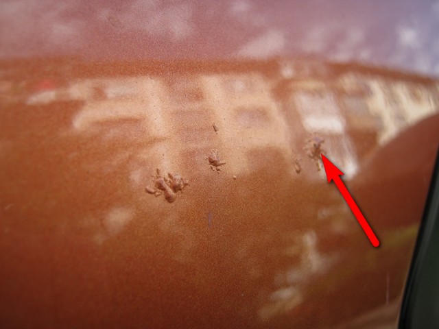

Повідомлення Как бороться со ржавчиной?
Сегодня позаглядывал под капот.
Не знаю, насколько все серьезно, не с чем сравнить.
Посмотрите фото плиз. У всех так? Почти два года, 26000 км.

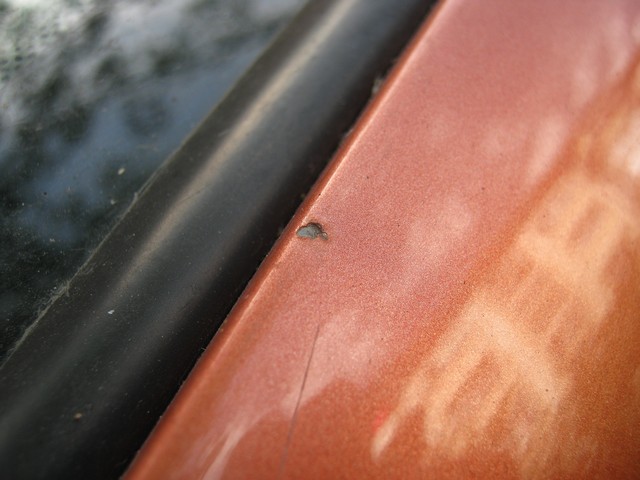

Так же краска...
Есть одна выбоинка от камня, на передней левой стойке, возле лобового стекла.
И чуть ниже, под левым поворотником и зеркалом заднего вида, после зимы вздулось немного.
На фотках выглядит страшно, но вообще оно маленькое и в глаза не бросается.

Повідомлення Re: Как бороться со ржавчиной?
Эти вещи необходимо было с самого начала эксплуатации пройтись Мовилем спрей или кисточкой с Мовилем,замки смазать графиткой или синей смазкой,а сечас всё запущено и восстановить приличный вид будет очень затруднительно.
Делай,как должно,и будь,что будет.
Нед червня 27, 2010 20:54
Как-то не думал об этом. Мне казалось, что оно и не должно ржаветь...
Можешь сфоткать свое подкапотное в тех же местах?
Нед червня 27, 2010 20:59 ICQ WWW

К сожалению сфоткать уже не могу,т.к. продал,но,если бы у меня было,как на фотках выше-думаю не продал бы.

Какая-то машина вся в пятнах, как будто плесень. Если в гараже хранишь - может гараж сырой.
