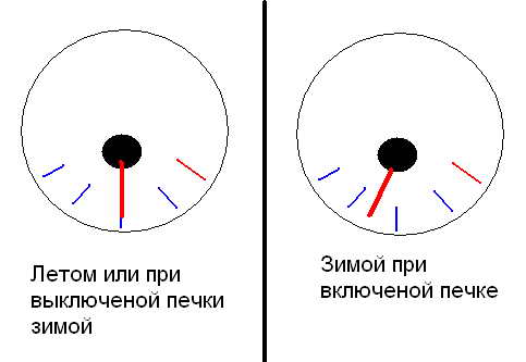

С приходом морозов(хоть и маленьких :) ), у меня опять возник вопросец к кимошникам.
Летом когда двигатель прогревался, стрелочка стояла в вертикальном положении. Сейчас (с печкой) она недоходит, где то на 1/4 диапазона максимум. Недогретый двигатель это не хорошо :drag: . Это у всех так или нет? (За художество не издеватся :? )

По середине всегда, что летом, что сейчас. Может надо проверить антифриз, может залил туда чего-то термоядерного?

В том, то и дело - я никуда не лазил и доливал. Сегодня еду на 14:30. Будем воевать. :viking:

Может датчик брешет?

у меня вопрос сколько нужно времени машине чтобі стрелка поднялась до четверти!!!!???
утром разогреваю..... ну минут 5 стою стрелка не шелохнется....... проеду км 5 то стрелка займет положение посередине!!!!

Читал в мануале, греть 1-2 мин, дальше двигатель прогреется в пути, на холодную нельзя тапку в пол!

ну я к тому что машинка довольно долго греется чтобы дать тепло в салон! на машинах других намного быстрее ! говорят существует 2 контура..... у нас кто знает как?

Два контура во всех машинах. Подробности не помню, но. Меньший контур - это когда антифриз протекает только через двигатель(образно). Большой контур когда течёт через радиатор и т.д. То есть когда двигатель включаешь он работает по меньшему контуру, но по факту прогрева открывается термостат, тем самым открывает большой контур. В первом приближении так. :?

У меня тоже самое 8-) и на жигулях так было,правда инжекторы говорят не любят холостые обороты,прогревать рекомендуют на ходу.

А я подтверждаю и утверждаю, + в мануале написано 1-2 мин. и дальше в пути греть, а печка начинает "теплить" после 5 мин. пробега. На руки хекаю пока еду, нужно перчатки покупать. :eek:

тоже прогреваю на ходу, быстрее получается. пока стрелка не оттает стараюсь 1500-2000 оборотов держать. посоветовали мне так
