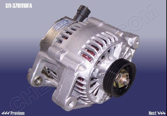

С этим мы уже разобрались. А какой у тебя год выпуска и крышка?
Чет березня 11, 2010 17:50 WWW
З нами з: Суб лютого 27, 2010 18:50
Повідомлень: 48
Повідомлення Re: Аккумулятор, генератор
Судя по юзербару машине почти 2 года (если заметил).
Крышку я не фоткал, генератор такой (фото)
