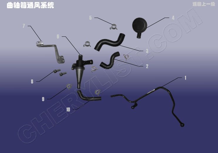

Всем привет! Кто-нибудь может помочь с подключением? Необходимо собрать схему, в какой последовательности эти элементы нужно соединять между собой и с двигателем и в каких местах? Искал фотки двигателей с такой системой вентиляции но, на них мало чего видно..

в стоке всего 4 предмета тех что на картинке, под №4 и №2 и +2 хомута 5, и все.

Забыл сказать, что хочу модернизировать старую систему вентиляции, подключив туда еще и сепаратор.
