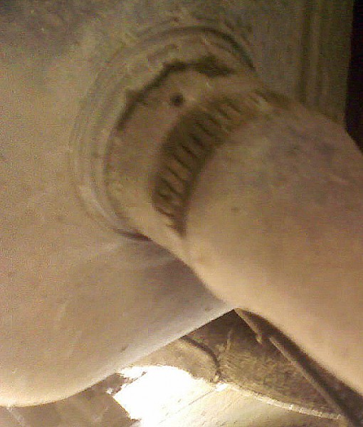

сзади у меня также... думаю не чего страшного

Pilot написав:
был сегодня у гарантийщика,
вдумчиво рассмотрели распечатанные снимки
договорились что сброшу их ему на электронку
будем посмотреть...
Суб серпня 01, 2009 22:12
По пятнам: имхо, сверху над ними бачок ГУРа и его шланги - смотри туда. Другой жидкости там вроде негде взяться :wizard: .
По поводу "за задним правым колесом
также что-то мокрое
": смотрел у себя - тоже самое.
Хреново конечно, но пока запаха бензина не почувствую - трогать не буду. Имхо, если бы бензин "убегал" - запах должен быть. Главное, чтоб воздух там не подсасывало.

И у Россиян такая же бойда, на бензобаке. По моему на всех КИМОШКАХ такая хрень. Может хамутик подтянуть.
Востаннє редагувалось mikhadze в Сер серпня 05, 2009 8:32, всього редагувалось 1 раз.
оверквотинг
Пон серпня 03, 2009 18:59
Повідомлень: 900
Звідки: Тернополь
Так естественно хомутик на виду
пробовали-намертво затянут,
гарантийщик выдвинул идею его перекрутить
на другую сторону?
во всяком случае эти фотки ушли к китайцам,
посмотрим что они скажут.
