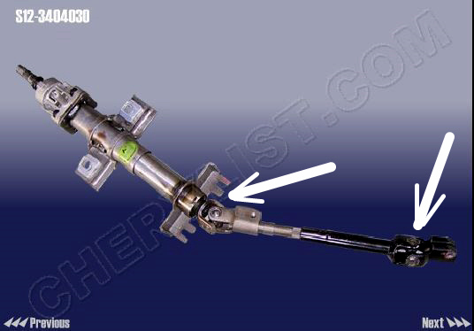

Моё имхо такое:
Воздуха "нагнали"- воздушная пробка не давала жидкости "работатать". На "стиральной доске"- временно нарушилась герметичность системы и воздух вышел. Если сейчас всё ;) - подокручивай все соиденения в системе ГУРа.
По поводу стука "рулевой":
В конструкции две крестовины,
от наших дорог(в зависимости кто как ездит) они разбиваются быстро. "Новая рейка(если конструкция такая же)" - это "лечение" на некоторое время... . Я пользуюсь фразой Мыссыка - "Забей" :drinks:
