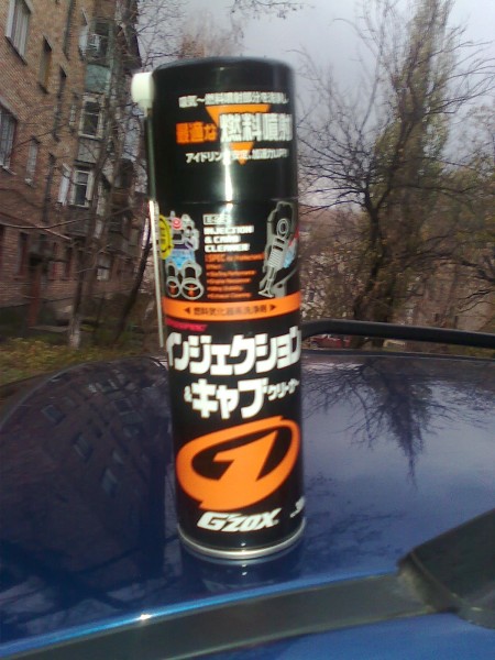

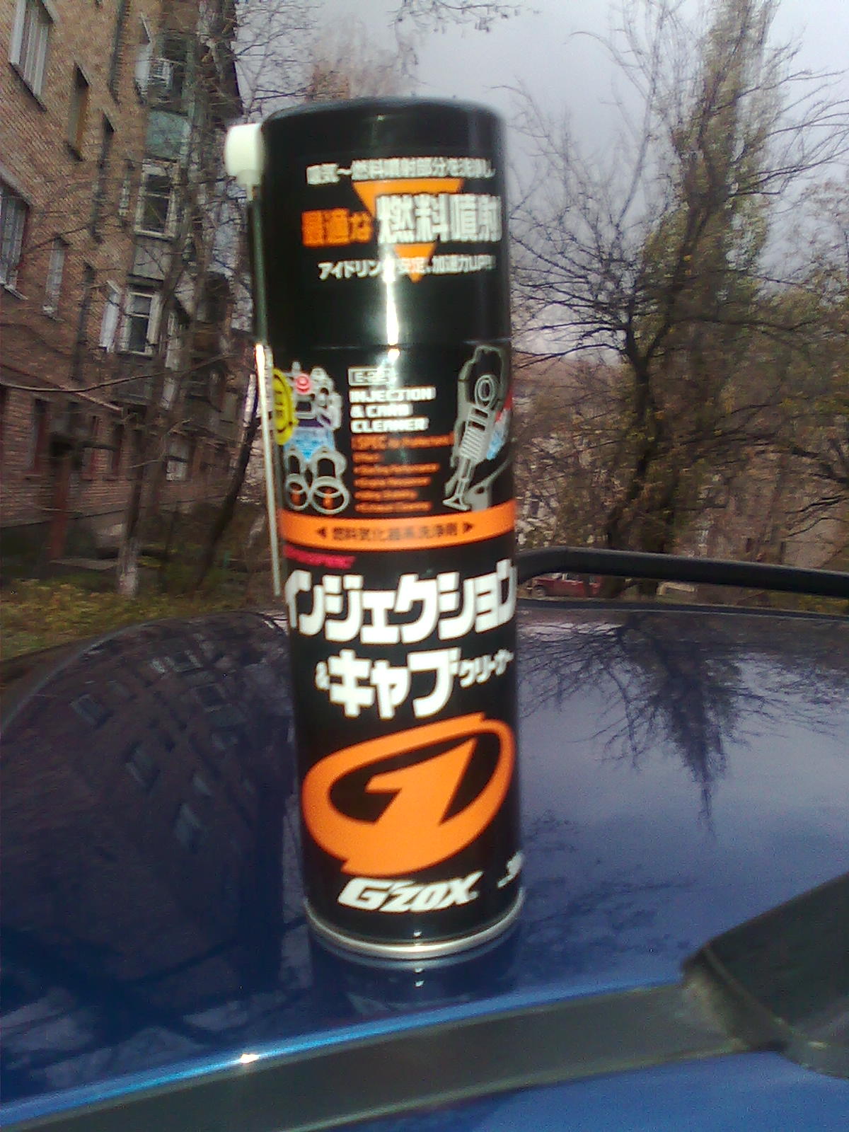

горела лампочка EPC но при пуске двигателя гасла по совету данного форума почистил жидкостью для чистки карбёров и инжекторов (внутри было не совсем чисто так сказать) затем поехал на сто где с помощью компутера лампочку потушили... больше не горит. использовал вот это средство:
