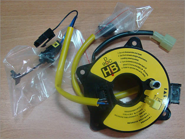

А можно по подробней, по факту шлейф и улитка это не одно и тоже??? Я предположил такой ответ, просто в гугле как бы улитка нарисована и оттуда проводочки, а где там шлейф не могу понять?

шлейф как раз в середине улитки, он там намотан. Народ сам делал замену шлейфа, но как мо мне это большой геморой.Ещё раз повторюсь зайди в ветку Элары. Там у нас практически всё расписано.

Завтра еду во Львов улитки нигде нету в продаже, понадеюсь на Авто рынок Первецького 19, может там сие чудо будет, даже если отошел контакт все ровно куплю улитку, для лучших времен. Рано или поздно треснет от мороза или еще от какой-то фигни, в общем пригодится, если даже отошли только контакты.

При установке нового шлейфа (читай: улитка) или снятие, установка старого но рабочего без снятия официальным диагностическим прибором (сканером) на СТО - горение подушки безопастности не проходит.
Совет не покупай новый на запас ( думаю может пересохнуть, залежать или появится остаточные деформации в шлейфе от долгого лежания без действия). Пройди диагностику на официальном СТО, и они снимут ошибку с памяти ( возможно, временно, был потерян контакт в соединении). После снятия ошибки у них же покрути рулем, заведи и заглуши двигатель несколько раз, если загорелась подушка опять тогда есть смысл менять. Еще раз напомню, после установки нового шлейфа ошибка остается, тоесть подушка будет гореть (снятие клемы не помогает) - надо снимать сканером.

Да еще один момент улитки отличаются в исполнении бесснятия твоей точно какая у тебя стоит модель не известно. Так как на 2-х литровый двиг их есть две ( выпуск машин до 2008) что дальше с моделями после 8-го года не знаю
