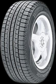

Друзья эксперты и как по вашему мнению мне накачивать Hankook W605 I Cept 175/65 ???( пока не переобувался,резинка новая...

nology писал(а):
Одно давление на все шины.... у меня это вызывает смех :D
Практически всегда стараюсь держать 2,2. Что зима, что лето. Изображение Дополнительно смотрю на боковины шин, износ протектора. И в совокупности, "везло" только на пробитый тройку раз, протектор. Чего только на дорогах не валяется. Начиная от шурупов, заканчивая кусочками непонятных остатков железяк.
Более с давлением шин как-то не заморачиваюсь. Стоит-ли?...
