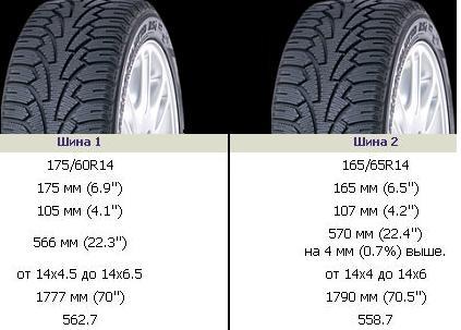

Повідомлення Re: Колеса, покрышки для Кимо - Зимний период
Максимус написав:
Ставить узкие шины, не есть гуд, уменьшается площадь контакта с дорогой, увеличивается тормозной путь, и пробуксовка при трогание! Говорят что лучше рулится, но я в это не верю!
На зиму рекомендуется ставить более узкие шины, чем на лето.
Причина в том, что чем больше площадь соприкосновения шины с полотном дороги, тем меньше давление на единицу площади (при равной массе автомобиля), а в зимнее время это означает худший контакт с полотном дороги (хуже продавливается и снег, и корка льда).
Все-таки законы физики пока никто не отменял.
Для Kimo лучший вариант 165\65 14
Журнал За Рулем
При выборе зимних шин всего лишь надо четко придерживаться заводских инструкций, учитывая, что, поставив более широкие покрышки, вы, скорее всего, улучшите продольные сцепные свойства, но платой за это будет ухудшение управляемости, особенно на нестабильных, рыхлых покрытиях. Что предпочесть – решать вам.
45страниц много для зимних шин.
Суб грудня 01, 2012 1:36
Мастер года 2012
Повідомлень: 1174
Автомобиль: bmw525+KIMO
Журнал За Рулем
Ну я написал, тоже самое, только другими словами! ;)
Имеется в виду если ставить шины шире чем стоковые!!
А вот ставить уже чем сток......
Конечно каждый решает для себя сам, но почему-то мото и вело техника на снегу и льду не отличается особой манёвреностью и устойчивостью, а всевозможные паркетники с широченной резиной (не смотря на свою одноприводность) чувствуют себя вполне уверено! :D еще как пример снего-ходы, снего-ступы, коньки... :-D
Могу сказать по поводу широкой и узкой зимней резине на примере эксплуатации заднеприводного автомобиля (бмв): тоже наслушался мнений "бывалых" и поставил на зиму 185 резину, ездить было невозможно, во время разгона зад вилял, норовил уйти в занос, выталкивать машину из сугробов задолбался! Тормозов тоже считай не было, даже на скорости 5км срабатывал АБС, при отключенном АБСе просто шла юзом!!!
Решилось всё очень просто,- заменой резины на 205, машина тут же начала останавливатся при нажатии на педальку, АБС начал работать только при резком торможении, иногда специально в занос не получалось пустить....
Моё мнение, ширина зимней резины должна соответствовать стоку, но уж точно не уже! имхо- Лучше без проблем разгонятся и тормозить на снегу поверх льда, чем радоваться тому что колесо продавило снег и скользит по льду (при этом ты не можешь тронутся или остановится) :)
Мой бортовик
Суб грудня 01, 2012 3:02
нууу вот, я вроде бы только определилась что буду брать Nokian Hakkapeliitta R 175/65 и теперь опять начала сомневаться, и уже больше склоняюсь к 165/65, но таких Nokian в этом размере нет :(
чувствую останусь я на зиму без шин...эх вчера еще и оштрафовали первый раз :sad:
ну скажите еще пожалуйста если у меня нет дополнительных подкрылок, всё равно есть большая вероятность, что 175/65 будет затирать?
Пон грудня 03, 2012 15:30
Не парься, бери 175\65.
Бортовой журнал
Пон грудня 03, 2012 15:50 ICQ
Повідомлень: 1534
Звідки: Днепр
Автомобиль: Chery jaggi, ION
Клубная карта №: 333
И действительно. Ставте 175/65, все будет норм.
https://t.me/cheryUkraine
Пон грудня 03, 2012 17:30
З нами з: Чет листопада 29, 2012 18:34
Повідомлень: 9
фух с резиной разобралась... купила 175/65 R14 :idea:
спасибо всем за помощь
теперь у меня вопросик по дискам: Ширина, диаметр 5,5x14 PCD 4x100 ЕТ 45 DIA 57,1 Такой размер подойдет? Переживаю по поводу диаметра центрального отверстия под ступицу, у нас же 56,1, а в этих дисках 57,1, но разница же не большая?читала о переходных (проставочных) кольцах, они меня спасут?)))
Пон грудня 17, 2012 18:12
