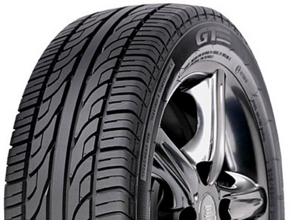

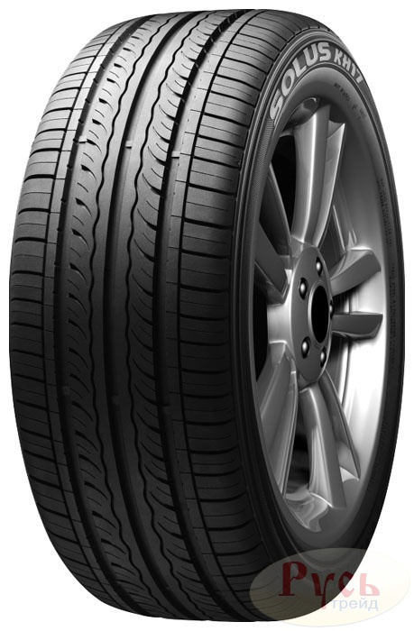

Сообщение Re: Колеса, покрышки для Кимо (оптовая закупка на ЛЕТО)
За прошлый сезон стер КН17 175/65, 2 шины почти до индикаторов, 2 еще нормальные. Мягкие блин.
Есть еще родные, шампиро, протектор где-то 4-5мм, 175/60.
Чем грозит установка на одну ось 2 шины 175/65 с одним протектором, на вторую 2 шины 175/60, с другим протектором?

Или не экономить и купить 2 такие же шины КН17?
Чт мар 14, 2013 22:56
Сообщения: 3210
Купи две 175/65
Бортовой журнал
Чт мар 14, 2013 23:06
Сообщения: 3749
Откуда: Харьков, Пантикапей.
Ничем не грозит! Посмотри на болиды F1 - на них специально так делают :aikido:
Главное, что б на оси были два одинаковых колеса!
