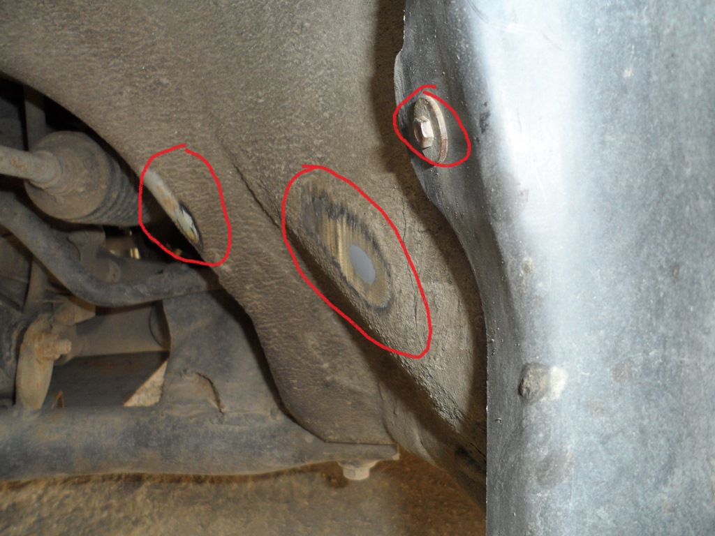

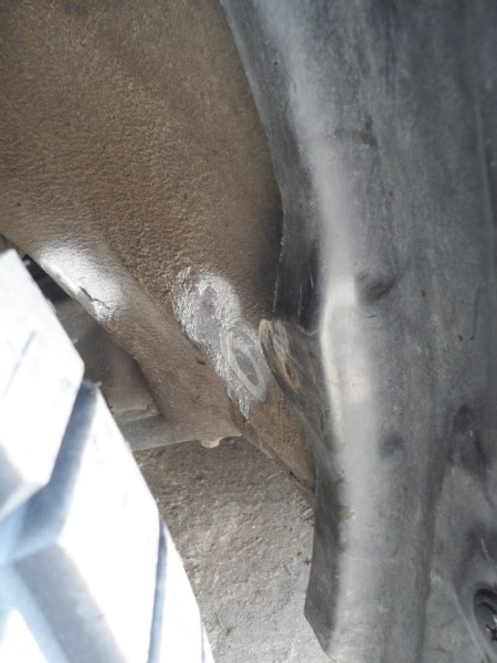

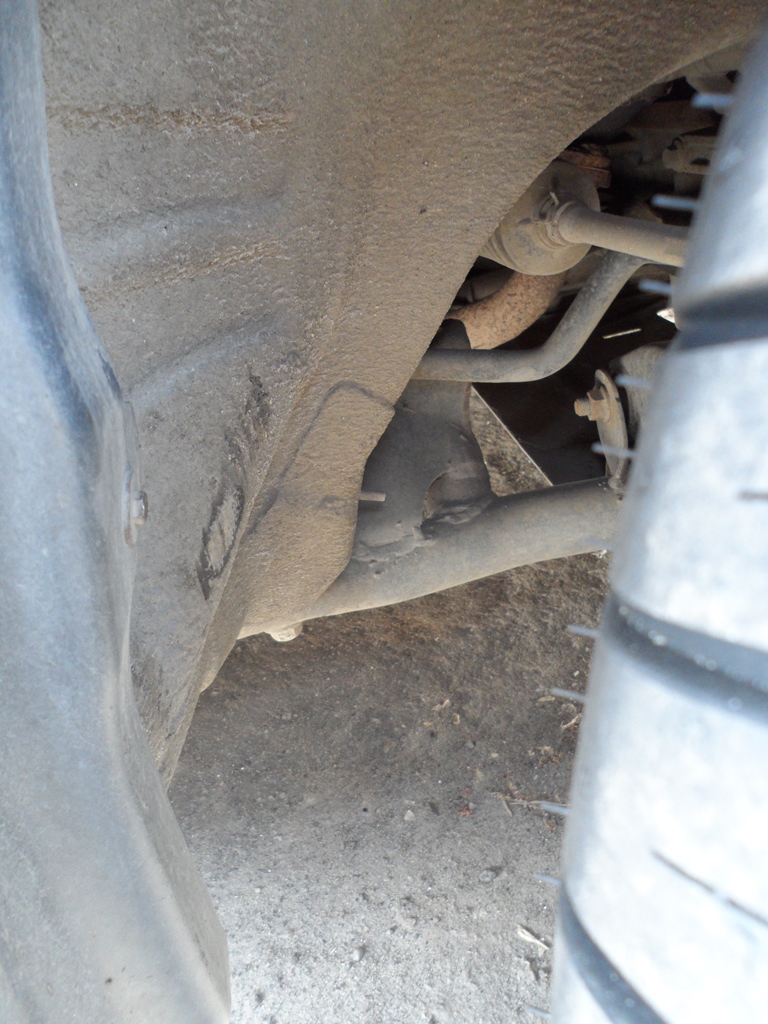

Бегло и невнимательно прочитав тему, взял 185/65 R14. Результат на фото
Проблема решена с помощью грубой силы и кувалды - сделал аккуратные вмятинки в местах трения. Шуруп просто выкрутил.
Теперь только при максимальном руле влево чуток подтирает, на что решил забить. На зимней 175/60 так же.
Странно что правое затирало намного меньше
Но все равно постучал на всякий случай. Если кто сомневался по поводу размеров - теперь берите смело )

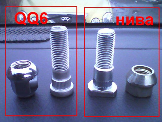

Сломал шпильку на колесе, читаю что все ставят или оригинал или от Нивы. Больше вариантов нет?
Пон травня 06, 2013 21:01
Повідомлення Re: Вопросы о колесах: диски, резина, крепления
Ставил оригинал, почти сорвалась после 2 снятий колеса, поставил снова оригинал так как купил тогда 2 шт.
Пон травня 06, 2013 21:48 ICQ
Sergey G написав:
Чем плохи Нивские шпильки? 5-ый год стоят
, хоть бы йух.
Уточняю. Значит пойду покупать нивовские.
Насколько помню укорачивать надо? И конус гайки вроде чуть иной.
Вів травня 07, 2013 21:29
Доступным способом нужно обточить вот эту часть
Достанешь родную шпильку, поймешь что и как. Нивские шпильки двух размеров, передние и задние. Разница в длине. Бери те что длиньше.
Вот что нашел. Видно разницу.
После обтачивания Нивовской шпильки где гарантия, что колесо относительно ступицы будет сидеть ровно?
Пон травня 13, 2013 12:31
Motto написав:
где гарантия
Там, где накатка. Соосность соблюдается. Стачивается упорный буртик (лишь бы упор был и хватило по прочности, а форма - хоть квадратик, хоть иичко)
