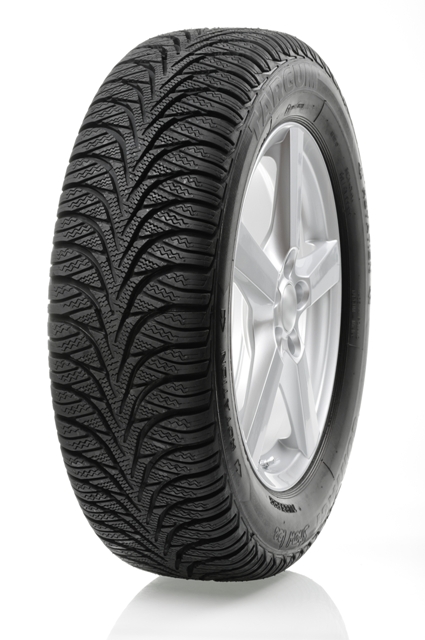

цены ппц и точка )) а я вот присмотрел себе на аукро резину по 320 гр шт. Чтоб не рекламировать , наберите Шини Targum Польща. Наварка. Только как она ходить будет, хз, езжу я не много, медленно, на короткие дистанции. Отзывов про неё очень мало. Сижу думаю :drag:

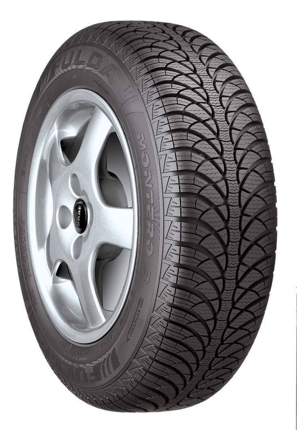

Что там сейчас с ценами на зимнюю резину? Кто покупает отписывайтесь. Интересно же.
Купил Fulda Kristall Montero 3 175/65 R14 82T, 460 грн/шт. Пишут-сделано во Франции. Пока не ставил.
Не проще добавить ещё 500 грн и взять каноничную FCM3, а не востановленное БУ? Неужели денег нет вообще/такая нездоровая экономия?
Задам глупый вопрос - сколько мм там протектора в нульцевом виде?
Ээээ, как-бы не мерял,..глубокий достаточно.Завтра в гараж схожу, линейкой померяю. Штангеля- нема к сожалению. А про польскую наварку..Если полштуки добавить за колесо- то и я-бы не стал, полштуки за комплект-какбы нормально. А про какую резину (взамен) речь идет?
Около 9 мм в центральной части покрышки.
Я ездил на этой резине, полное го...но.
Грыжи как воздушные шарики повздувались.

vvv15 писал(а):
полное го...но.
спасибо! я подозревал.... :-P
