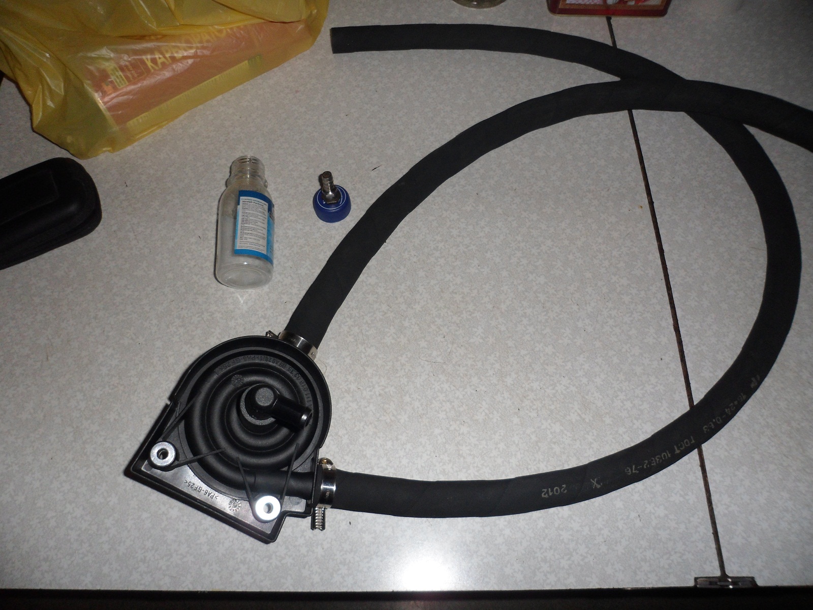

Установил сегодня себе вот такой масляный сепаратор (от мерседеса, серийный номер A 111 018 03 35). Завтра посмотрю как в деле.

До работы доехал без приключений, ни разу не хрюкнуло, а так же на холостых сбоев нет. Содержание масла в отстойнике пока не проверял, т.к темно.. Буду домой собираться сфоткаю. Шланги бензомаслостойкие, диаметры 16 и 18 мм, длина 1 м каждый. Никаких переходников не понадобилось все подходит почти идеально. Подключение следующее: клапанная крышка=>вход сепаратора=>выход сепаратора=>клапан картерных газов (обломил зацепы на клапане, чтобы сделать вход справа, дабы избежать перегибов шланга. посадил на герметик). выход масла из сепаратора планирую завести в будущем обратно в картер, через отверстие для щупа (а пока просто примотал изолентой к трубке щупа)).

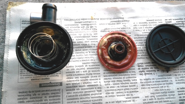

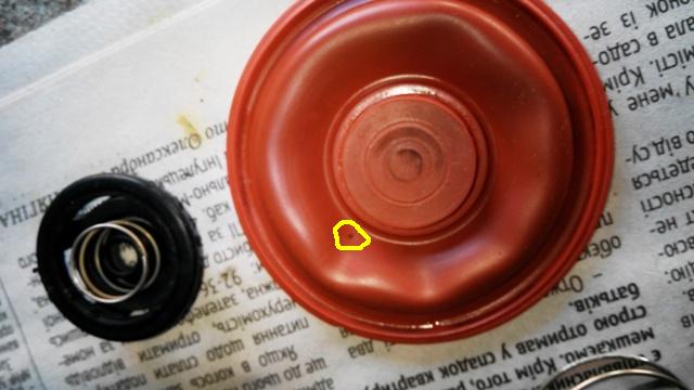

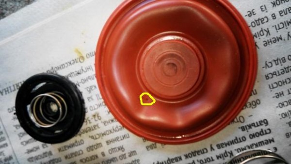

Поменял сегодня масло в двигателе, а заодно и клапан заменил и под резиновую прокладку пробки маслозаливной горловины подложил прокладку из картона.Эффект нулевой...хрюкаем дальше. 8-) Разобрал старый, вроде в нормальном состоянии, мембрана целая и с внутренней стороны вся в масле и немного грязи. Похоже причина хрюканья в чем-то другом.Я б и не заморачивался, но у соседа то не хрюкает!
Хрюкает через раз когда глушу двигатель.Когда просто на холостых работает то тишина :idea: Уж не знаю,что помогло, или клапан новый,масло новое или в совокупности всё...Но главное конечный результат.Понаблюдаю надолго-ли "хрюша" заснул.
Хрюшка проснулся :? Визжит на малых оборотах.Иду в гараж разбирать клапан.Попробую разобрать,промыть,собрать и установить обратно.Отпишусь.
БортЖурнал
Суб січня 11, 2014 13:15
Повідомлень: 161
Звідки: Кривий Ріг
Повідомлення Re: Клапан картерных газов

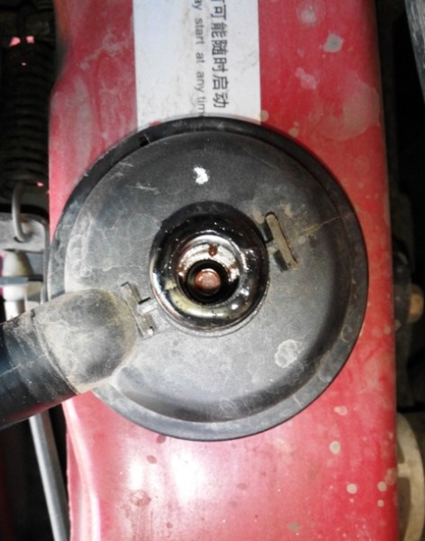

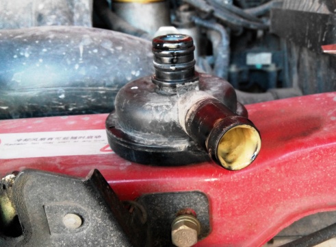

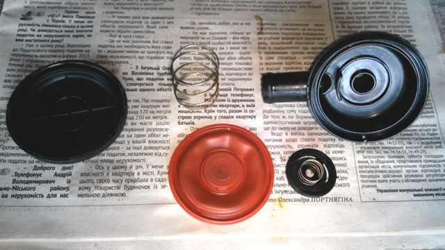

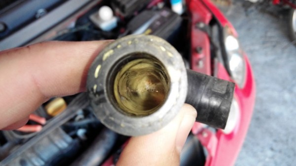

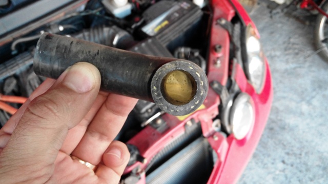

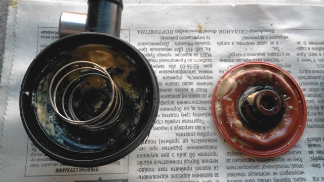

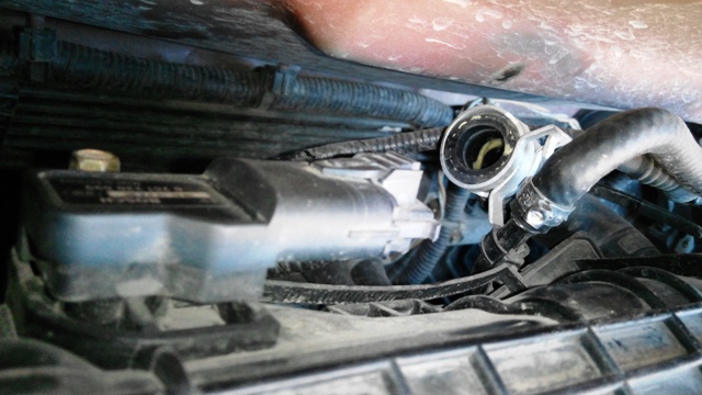

Почти 2 часа времени и хрюша заткнулся.Печалька однако...клапан был загажен какой-то белой эмульсией :o !Я его снял разобрал,промыл растворителем,собрал и установил на место.Патрубок изогнутый тоже весь в этом г..не был.Его я тоже промыл и вытер.Собирается и разбирается клапан легко,может китайцы его и сделали специально разборным,чтоб чистить его изредка!? Мембрана пожмаканая какая-то. в одном месте почти насквозь продавилась. Ну буду надеяться, что хрюша допекать не будет.Теперь хрюкает как и было один раз,как глушу двигатель! 8-) Сепаратор все-же надо ставить.Пару фоток панове!

Эмульсия это вода с маслом.
Каким то образом в клапане оказывается вода или образуется конденсат.
0,8 литра масла на 100 км. пробега очень много.
Это убийство свечей и катализатора.
Если меняли колпачки, то скорее всего криворукие сервисмены опрессовали неправильно один или несколько штук.
Ехать обратно в сервис и оторвать руки, вместе с головой.
Если кольца не залегли, что возможно с таким диким расходом масла, то менять ничего не нужно.
Кольца меняются вместе с расточкой блока под 1-й ремонтный размер. Обычно на 250-350 ткм. пробега.
Проверить состояние колец просто, сначала замерить компрессию во всех горшках компрессометром, всухую, а затем с маслицем, заливая по 2 чайных ложки в горшок перед измерением.
Разброс компрессии по горшкам 0,5 очка максимум.
Компрессия, при замере с маслом, должна быть больше на 1, максимум 2 очка (из за гидроклина). Если возрастает на больше, то кольца залегли.
Но это еще не конец.
Прежде чем лезть в мотор, нужно сделать раскоксовку двигателя.
Скорее всего кольца восстановят подвижность и компрессия выровняется.
Раскоксовывать можно самому, например Лавром. Инструкции есть на сайте производителя.
Не понял, нафига нужно было маслосъемные колпачки менять на таком малом пробеге?
На нормальном масле они ходят 120-150 ткм., а то и больше.
На жигулях, я по характеру синеватого дыма из выхлопной сразу могу сказать, что кончилось, кольца или колпачки.
Для этого мне достаточно минут 10-15 сзади проехаться за авто и понаблюдать.
На современных авто такая диагностика не прокатит, катализатор всё дожигает.
Кстати, чтобы не закоксовать катализатор, лучше лить спец масло с малой зольностью, которое сгорает полностью и не забивает кат.
Почти все производители выпускают такое, для моторов с повышенным расходом масла. Обычно это минералка или полусинька.
