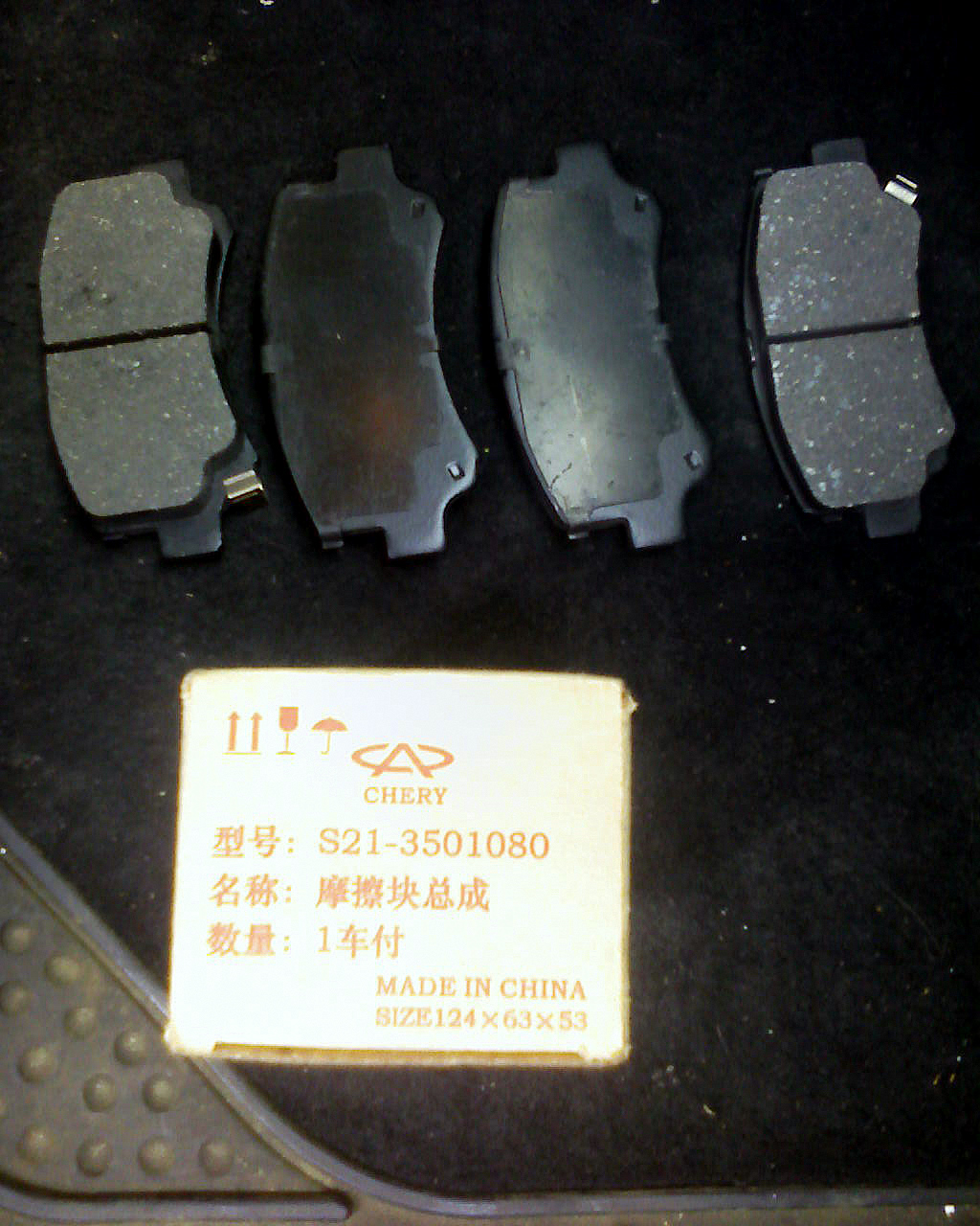

Оригинальные на Перова стоят 140 грн. (комплект)

Джагги, Кимо колодки одинаковые. Передние по 100 грн, задние 165. Передние сейчас закончились, будут на следующей неделе.

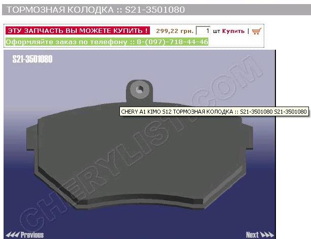

Скорей всего и оригинальные бывают
очень разные
вот в каталоге,
и на СТО озвучивали похожую цену

Недавно менял :moil: , спереди. Брал на гарантийном СТО(Львов). Джаговские(190грн.). Вот такие

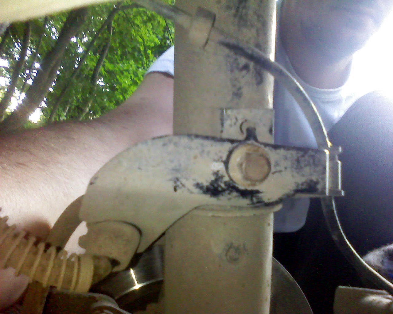

Да нет, вроде уже поймал я этого "полтергейста".
Искал глюк методом "тыка", оказалось при повороте нехватало длины провода до датчика ABS, вернее он касался рычага и на неровной дороге получалась вибрация. "Регульнул" вот эту железку,
Вложение:
SP_A3596.JPG [ 584.79 КБ | Просмотров: 2065 ]
чуть отогнул и ;) . Сегодня целый день отъездил - больше не загорается :idea: .

Если кто не читал то после покупки я столкнулся с пролемой не работоспособности АБС.
viewtopic.php?f=29&t=5057&start=100
все закончилось заменой жмута проводов, туда попадала влага и болк глючил.

Общался с гарантийщиком на Картеке - тот сказал что если мигает лампа АБС - но не это не датчик полетел, а таки проблема в проводке (в контактной группе). Так что можете смело говорить на СТО как лечить (что проверять в первую очередь). Т.к. даже смена датчика на новый - не принесёт эффекта. Также советовал не тянуть с этим - т.к. если окислиться ло состояния выпадения контактов - то это уже будет очень сложный и гемморный случай.
