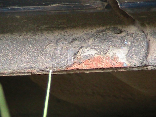

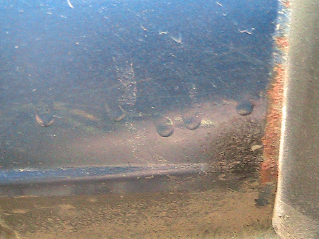

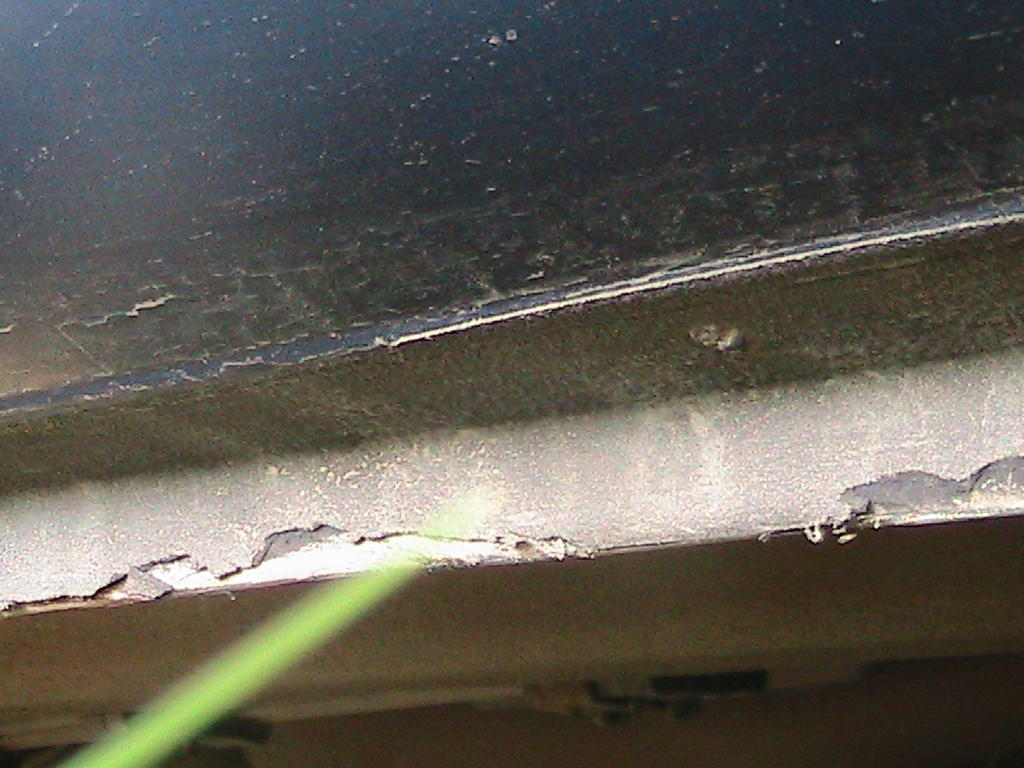

Вот, что с порогами на машине.
PIC_3812.JPG [ 391.04 КБ | Просмотров: 2751 ]
PIC_3811.JPG [ 382.86 КБ | Просмотров: 2751 ]
PIC_3810.JPG [ 383.78 КБ | Просмотров: 2751 ]
