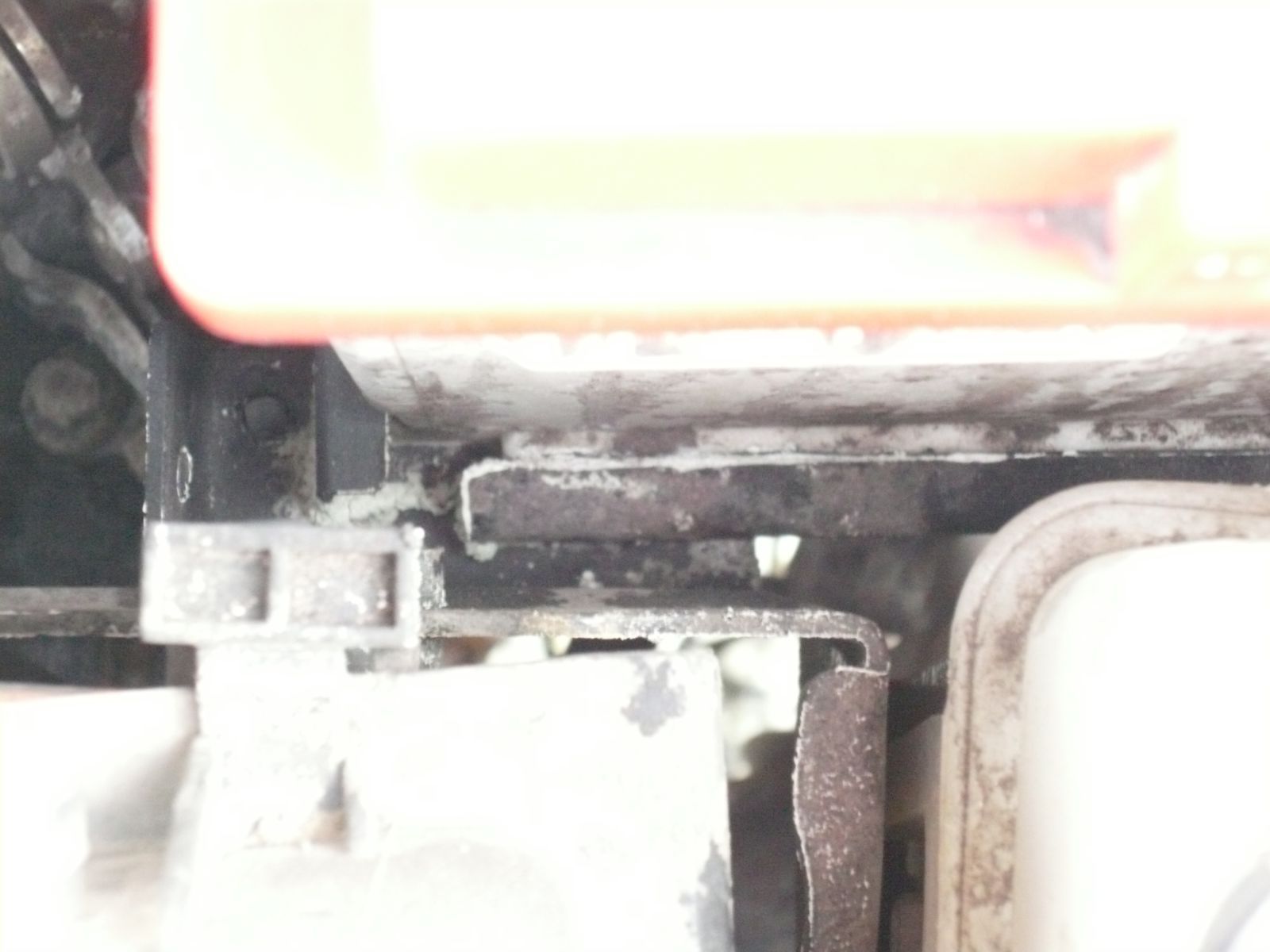

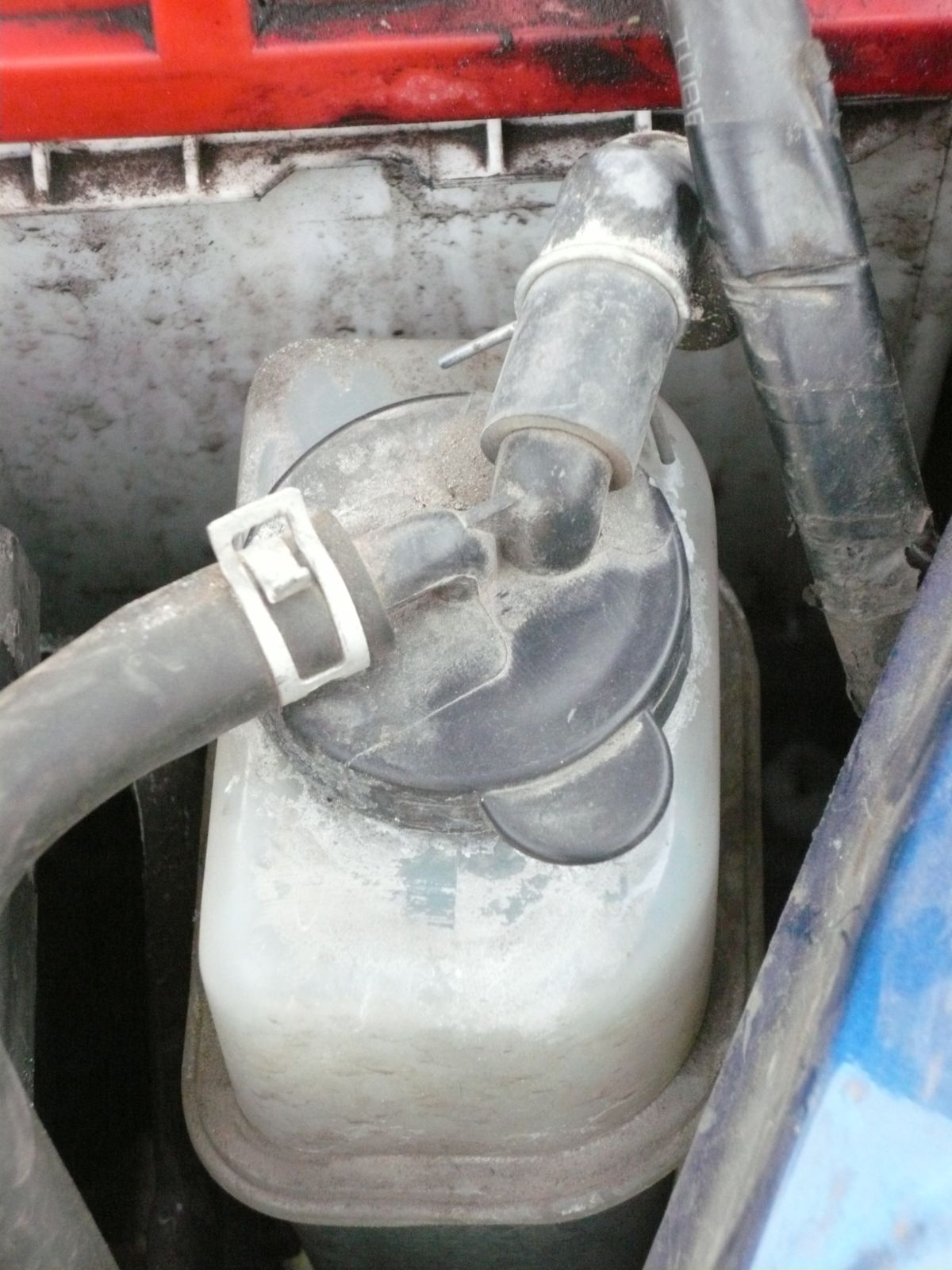

Может быть не только у меня антифриз (родной) выплёскиваеться или вытекает из расширительного бачка (только на ходу,стоя с вкл. двигом не замечал) как раз на планку сцепления в месте соединения с тросиком??? Там такой налёт - похожий на испарившийся солянной раствор,белый вперемешку со ржавчиной.Что делать ума не приложу! Так у меня скоро всё окислиться!!!

У моей машинки такого не было, даже при родном антифризе. Представь ,что там в радиаторе? Не медли, пока нет морозов, купи хороший антифриз и поменяй, как менять , я гдето уже описывал. Обязательно промой систему. Сейчас продают хорошие промывочные средства для радиаторов. Походи по авторынку, поинтересуйся, и сделай правельно!
Так ты доливаешь постоянно до уровня?
Однозначно есть проблема, но не в тосоле самом, самое простое - где-то на соеденениях (патрубков, печки...) подсасывает воздух и выдавливает жидкость через бачок, самое плохое - проверь уровень масла в моторе(не уменшается ли?) - может масло, через прокладку головки заганять в "водяную рубашку" и избыток выходить. Лучше всего едь на сервис...

Дело в том что с момента покупки уровень антифриза в бачке уменьшился,но ненамного.Сейчас уровень ниже максимума на 2 см примерно. Антифриз ещё ни разу не доливал.За уровнем слежу постоянно.Просто раньше не осматривал так конкретно то что под капотом. Возникла ещё идея про белый налёт (чем-то он мне напомнил высохший электролит) - не может ли подтекать аккумулятор через заливные отверстия?! Я заметил что аккум сверху у меня постоянно сырой - даже в сухую погоду! Может кто-то что пояснит по этому факту??? Или что посоветует???

Tedor писал(а):
Сейчас уровень ниже максимума на 2 см примерно. Антифриз ещё ни разу не доливал. Я заметил что аккум сверху у меня постоянно сырой - даже в сухую погоду! Может кто-то что пояснит по этому факту??? Или что посоветует???
Нормальный уровень охлаждающей жидкости. Аккумулятор бывает сверху чуть мокрым после мойки или сильного дождя. Попадает вода со стекла.

На сколько я знаю, антифриз имеет свойства испарятся, в течении длительного времени может немного упасть уровень. При этом нужно доливать дистилированную воду.
Родной аккум закрытого типа(с индикацией), а у тебя если есть заливные отверстия, копейкой открути и глянь - соты должны быть полностью покрыты жидкостью и метки уровня должны быть...

У меня не родной аккум. Я через неделю после покупки поменял,т.к. родной полностью сдох!!! Вечером попробую сделать фотки этих мест с белым налётом!!!

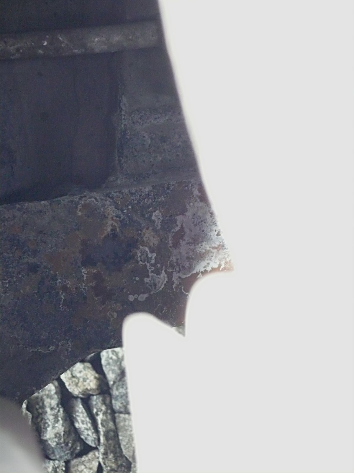

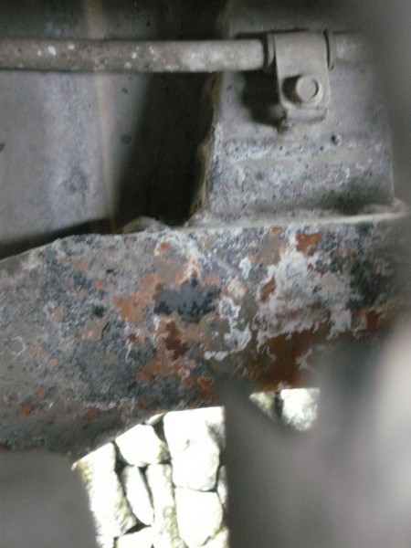

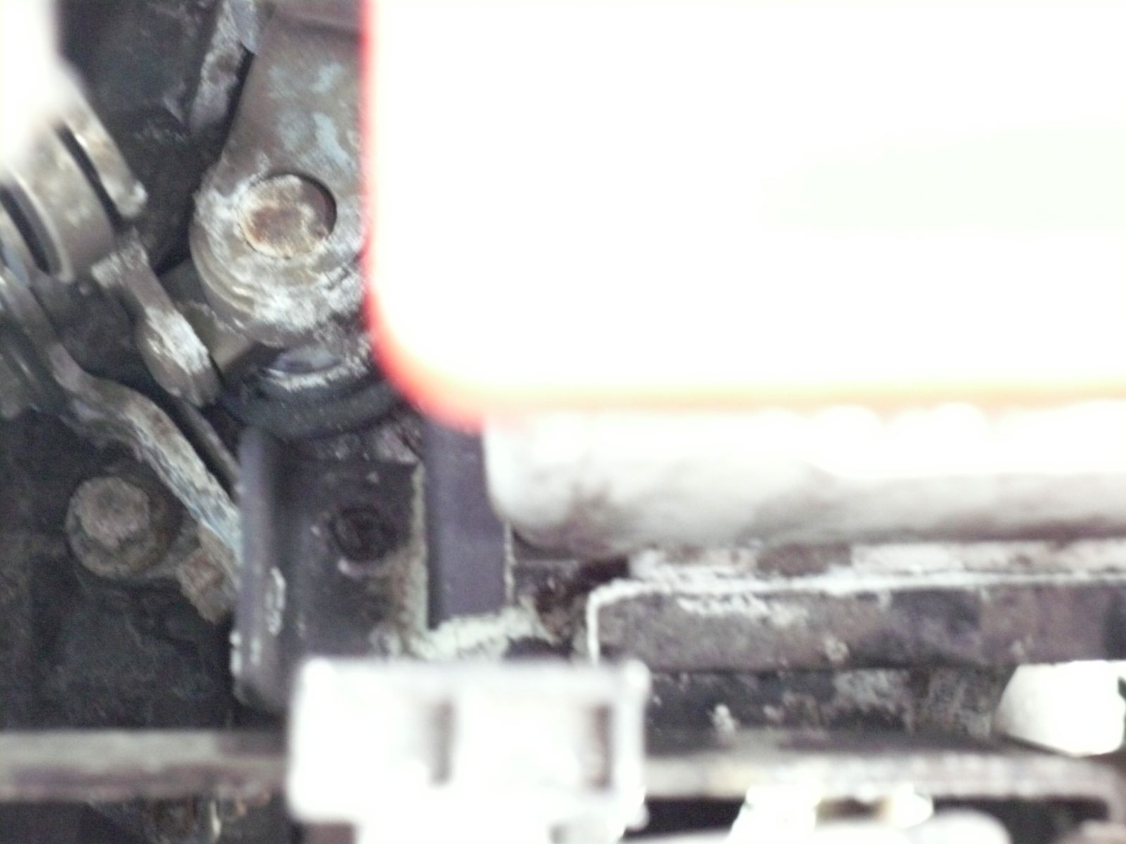

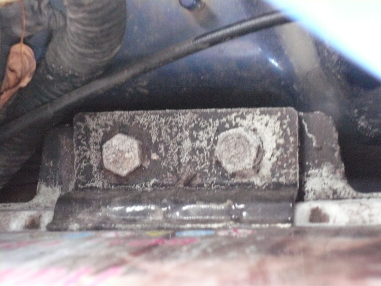

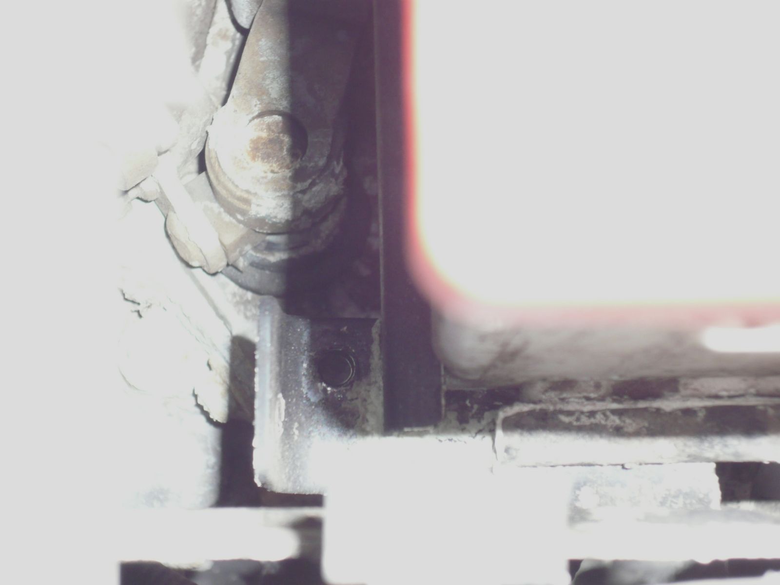

Сообщение Re: Печка, кондиционер
Вот такие снимки моего налёта!!! Может есть соображения по этому поводу?
Вроде, как по кругу, с аккумулятора(может пробит - посмотри уровень электролита) , на моём выведена на сторону трубка для перелива....
Если бы с расш. бачка гнало, капот снизу над бачком был бы в пятнах... :wizard:
