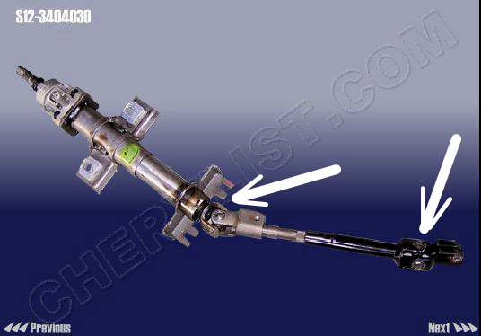

Nasral написав:
В конструкции две крестовины, от наших дорог(в зависимости кто как ездит) они разбиваются быстро. "Новая рейка(если конструкция такая же)" - это "лечение" на некоторое время...
Я не согласен с диагнозом. Если бы дело было в крестовинах, то подтяжка регулировочной гайки на рейке не уменьшала бы стук. Так же сюда не вписывается стук справа.

И карданчики стучат и сама рейка и х.з. чтото еще. У меня к примеру имеется люфт со стуком в том месте где соединяются рейка и рулевой вал. (под педалями). Подтяжкой рейки не лечится. Не хочу наговаривать, но есть подозрение, что тамошний подшипник-гавно. ыыы

Сегодня ехал неспеша по булыжной дороге, искорячившись находу взался рукой за рулевой вал Зображення .
Когда происходит сильный стук, этот вал ходуном ходит. Я все таки придержуюсь мнения Мыссыка, что что то невпорядке в месте соединения вала и рейки.

Могу сказать что у меня когда я попал в хорошую яму в нижнем месте где вал крепится к самой рейке провернуло резьбу и руль стал криво. Когда разобрал там процентов 10 шлицов село. Ну я затянул на предел возможного и теперь так касаюсь. Пока новый прийдет.

Вставлю пять копеек, хоть тема и старая.Уменя Джага и таже проблема со стуком.Один чел смотрел, сказал ,что это тяга, которая вкручивается в наконечник.у нее с другой стороны типа шарика и там разбивает втулки или она изначально неправильно установлена, гуляют зазоры, которые и тарабанят.Регулировке врядли подлежат.Скорее всего замена.Какие у кого мысли?

Меня долго преследовала та-же проблема. Даже меняли рейку по гарантии. Теперь она решилась следующим образом (по крайней мере так мне объяснил мастер, который ее решил): рулевой вал прижимается к рейке пружиной, так вот, эта пружина слишком слабая, и при ударах на неровностях вал отходит от рейки и стучит по ней - мне заменили пружину, и стука как не бывало.
