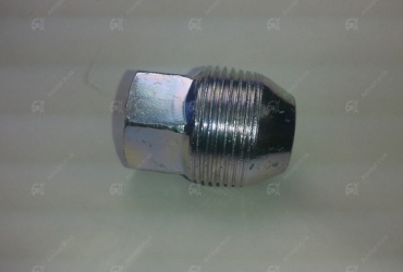

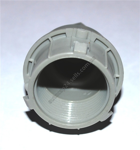

Не могу найти маркировку гайки колесной с внешней резьбой под колпак S21-3100119AF и какими пластиковыми болтами этот колпак крепится, тоже нет маркировки.
Какой у нас шаг резьбы M12x1.25 или M12x1.5?
Сер січня 14, 2015 9:01
Повідомлення Re: Вопросы о колесах: диски, резина, крепления
Duce написав:
M12x1.25
Сер січня 14, 2015 17:52
З нами з: Пон серпня 25, 2014 6:47
Повідомлень: 14
Интересно резьба, момент затяжки М12х1,25 – 90 Нм, а в паспорте пишут 110 Нм
Сер січня 14, 2015 20:10
Повідомлень: 14
Не могу нагуглить гайки с внешней резьбой и декоративную гайку, на авео находит, но там 12х1.5 шаг резьбы. Не ужели на нашу машину так трудно найти маркировку?
Странно, колпак есть, а какие болты идут нету http://чинамобил.рф/magazin/folder/disk-kolesnyy-litoy-chery-kimo-s21-3100020ac
Гайка S11-3100115 идет без внешней резьбы, как нее колпак то накрутили?
Нашел только тут эти болты http://item.taobao.com/item.htm?id=9596832778 неужели надо к диллеру надо ехать? :o
