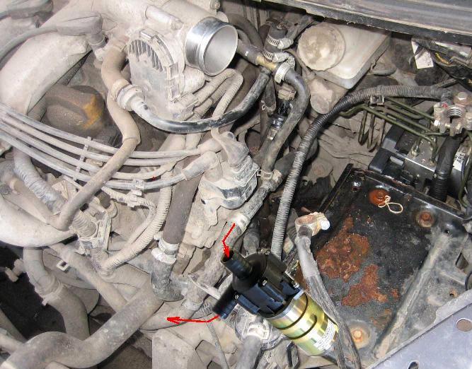

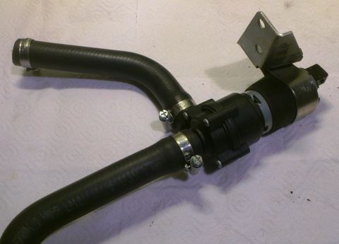

самый простой способ улучшить обогрев салона. Насос врезается в обратную магистраль отопителя.
Насос BOSCH. Каталожный номер: 0 392 020 034
или Насос дополнительный системы отопления 32.3780 (д.16мм) (СтартВольт) с керамическим уплотнением
вала.
Применяемость: ГАЗ 3221, 2217 «ГАЗель»
Технические характеристики
Номинальное напряжение, В - 12
Производительность, л/ч - 1400
Номинальная сила тока, А - 4
Диаметр патрубков, мм - 16
До этого нужно магистраль переподключить на печку. Может этого и хватит. Я на эти выходные стану. Заведу бортовичок и отчитаюсь. Главная идея - найти самую горячую трубку после небольшого прогрева и запитать ее на вход печки. А остальное уже детали. Кстати - вопрос! Если переподключить магистраль, то "волшебный клапан" уже не нужен? Правильно я понял?
А доп. насос нужен только если много ездишь на малых оборотах. Я себе в таврюху ставил насос от газели и кнопочку на панель приборов. Да, на светофорах и стоянии в ожидании кого-то на ХХ очень даже кул. Кстати, если дорого бош, а на газелевские з/ч аллергия (бывает течет этот насос), то поищите на разборках бусиков типа ФВ, у них у многих стоит этот доп насос для обогрева салона. А можно и электро от рафа впиндюрить. Правда, не знаю - выдюжит ли наша бортовая сеть такого потребителя))))) Кстати, если решитесь ставить насос - то четко нужно определиться где у него вход, где выход и как ставить, чтоб не против потока, создаваемого помпой (сразу будет заметно - обогрев еще больше ухудшится).

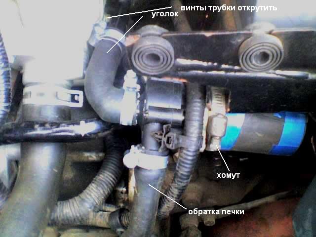

для врезки насоса нужен один шланг уголок
фото сделаю позже.
переделкой доволен, греет лучше чем на вазах для сравнения.
стоит под аккумулятором.

Tigor написав:
"насос врезается в обратную магистраль отопителя" означает, что ты предлагаешь ставить его в верхний патрубок, идущий с печки? Т.е. на вытяжку?
насосу легче тянуть, чем толкать жидкость.
вероятность, что насос потечет меньше, пример отопление дома.
насос подключен и прошел испытания.
на максимальных оборотах печки, температура не падает из воздуховодов
печка продолжает работать при выключенном двигателе.
разница температуры двигателя и температуры воздуха из воздуховодов 12градусов С при уличной
температуре +10С

Повідомлення Re: Печка, система охлаждения, прогрев двигателя
Motto написав:
Куда подключали бошевскую помпу, неужели прямо к аккуму?
пусть помпа живет своей жизнью.
на базаре продаются любые зигзаги.
Motto написав:
На Кимо со стоковой системой охлаждения выход с печки это верхний патрубок?
самое интересное, что вход в печку подключен к вехнему патрубку, а выход к нижнему, обратил
внимание когда ставил помпу.

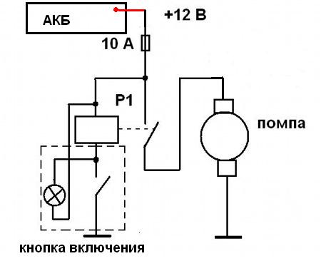

В идеале - нужно через предохранитель и запуск на пустующую кнопку на панели, рядом с обогревом заднего стекла.

Где в Кимо находится "Fan regulator resistor"?
Ну т.е. тот 3-х ступенчатый резюк, с помощью которого регулируется скорость вентилятора печки.
Если он под капотом,то вообще нема проблема.
Переключателем скорости обдува подается минус на этот регулировочный резистор, а с него на обмотку мотора печки.
Этот минус и нужно взять для управления дополнительной помпой.
Т.е. плюс взять прямо с аккума через предохранитель, а управлять реле включения этого доп. насоса будем по минусу.
Взяв минус с клеммы вентилятора печки или с резистора, у нас доп.помпа будет запускаться только тогда, когда включен мотор печки на какую либо скорость.
В других случаях незачем просто так жижу гонять через радиатор печки.
