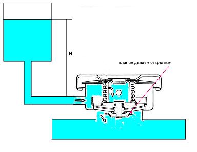

развоздушивание системы охлаждения без гор.
чем больше высота Н ,тем быстрее происходит развоздушивание и заполнение системы
охлаждения двигателя.
советы бывалых.

Пы.сы. ACTECO, Н - это высота до чего? Что т не могу понять, что это на схеме. :oops:
