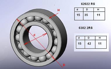

Если есть возможность, сфоткай плиз подшипники(можно и размеры, маркировки) - а то непонятно какие надо(я у себя подшипник слышу уже пол года(на холодную)...жду - хотелось бы иметь сразу замену)

кто менял подшипники генератора размеры наружного и внутреннего , если не такие то исправьте.
маркировка закрытых с уплотнением
