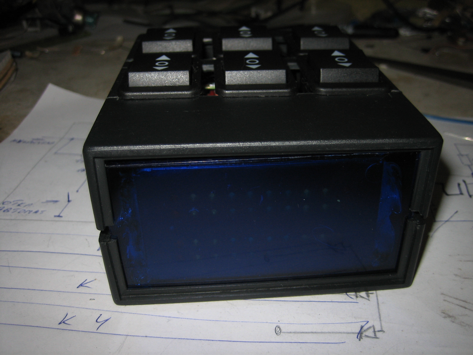

Просто индикатор сам получился толщиной 10мм, и еще где то плату с микросхемами нужно спрятать!

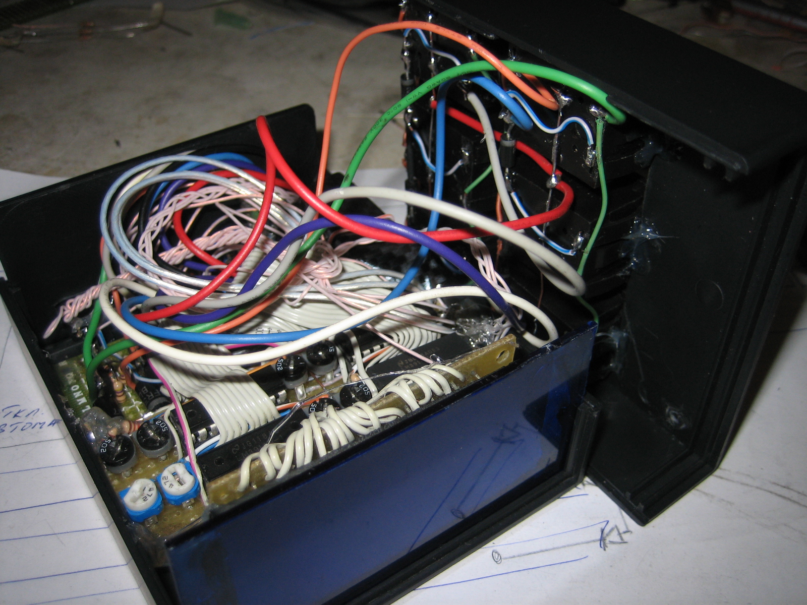

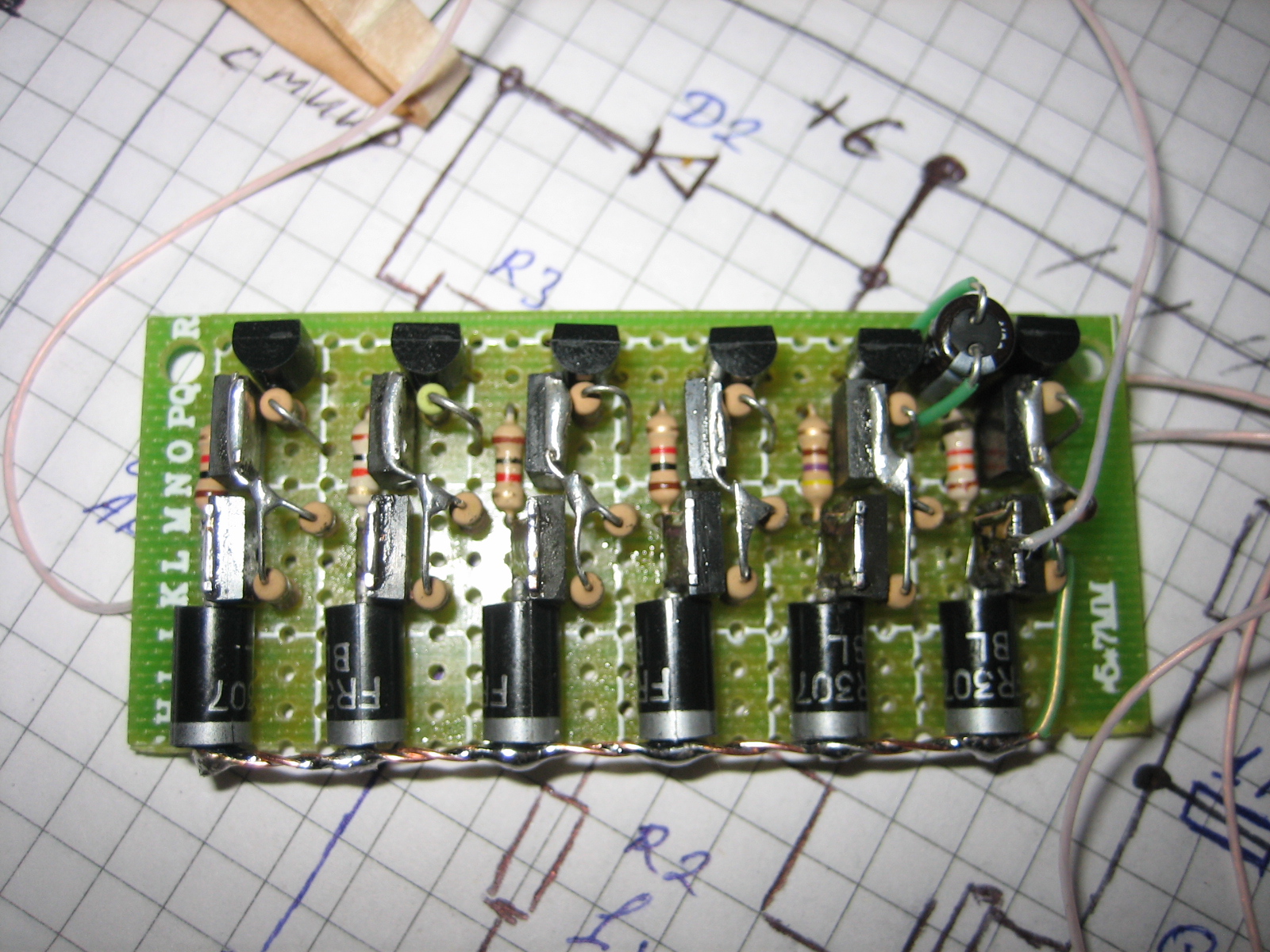

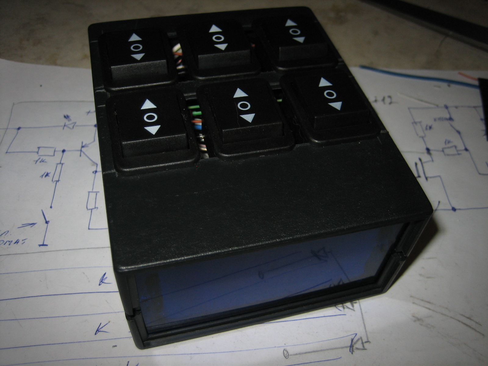

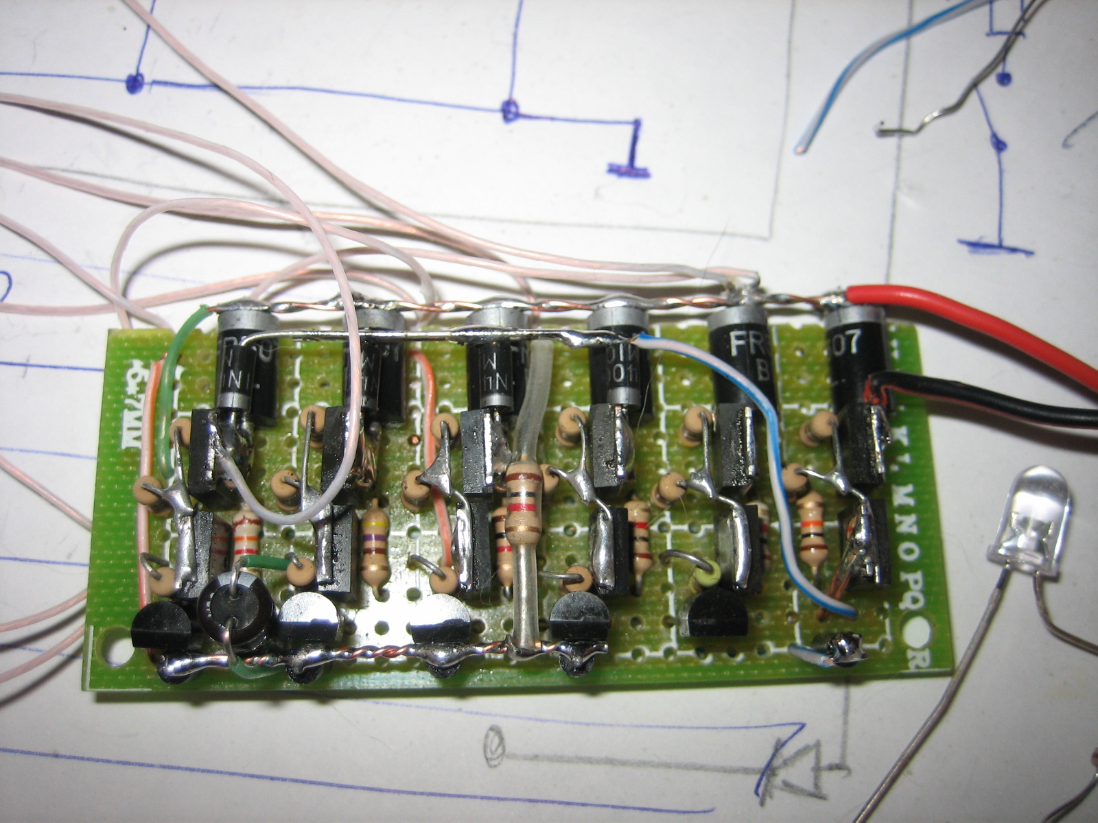

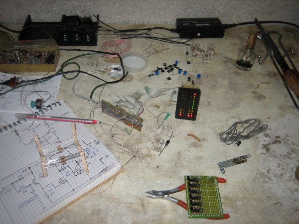

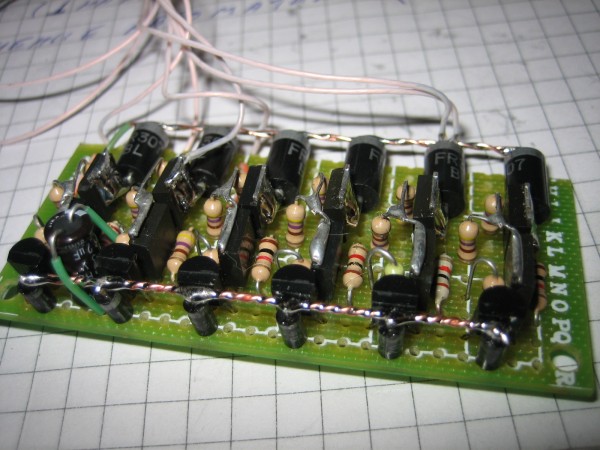

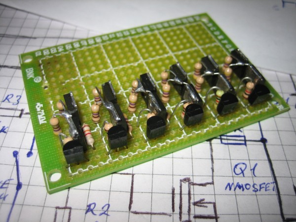

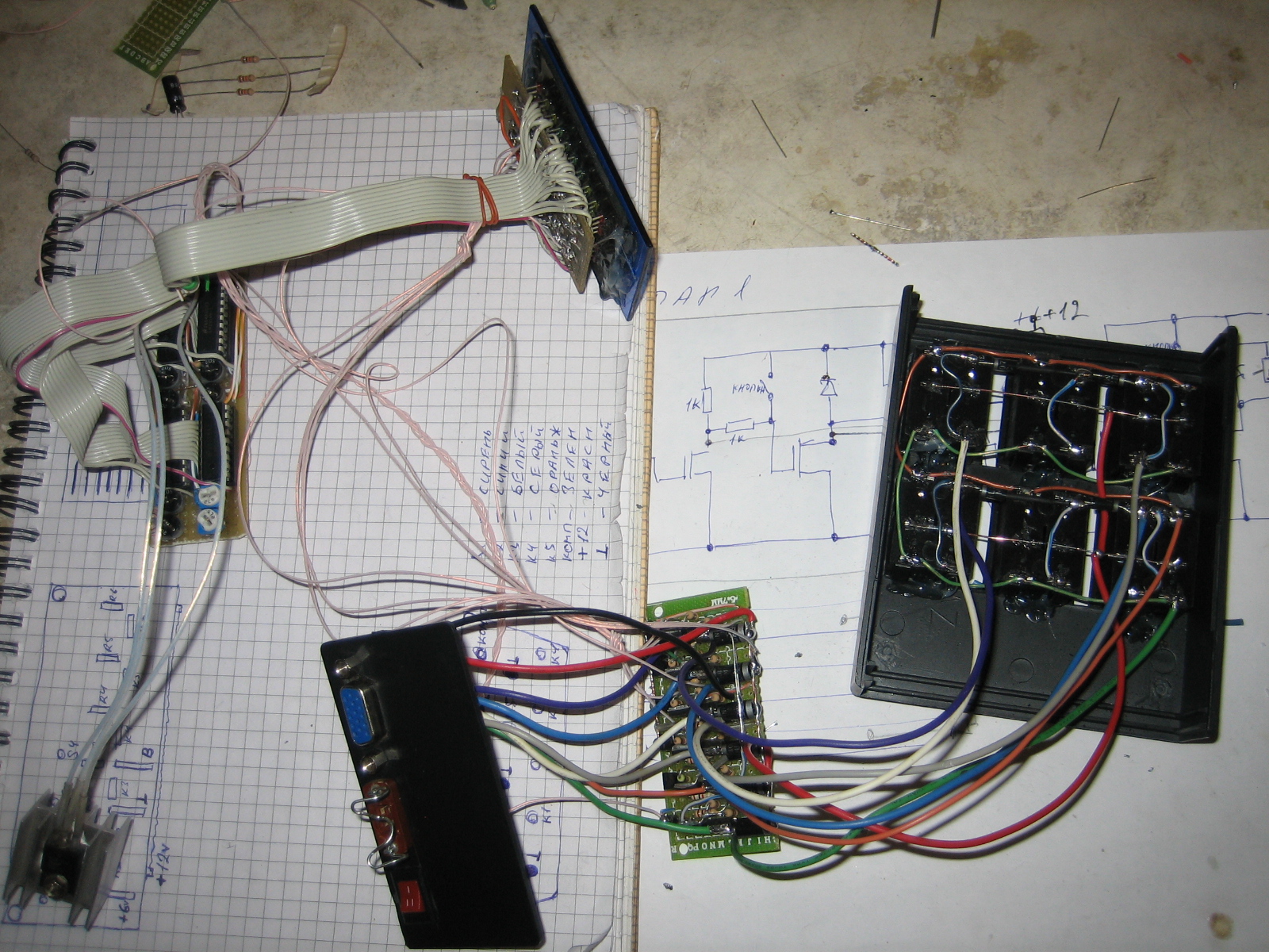

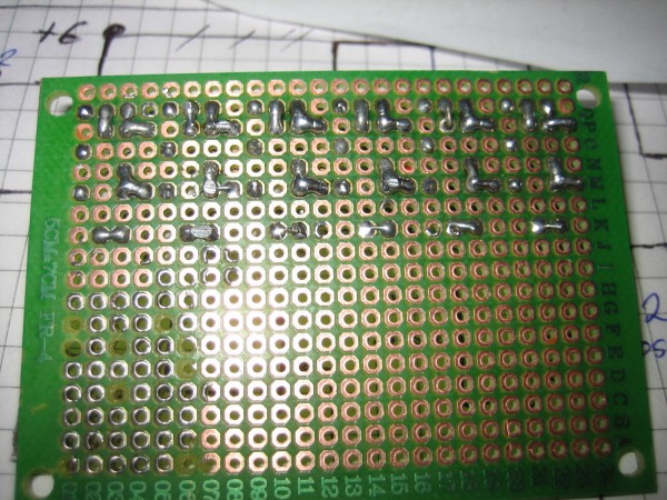

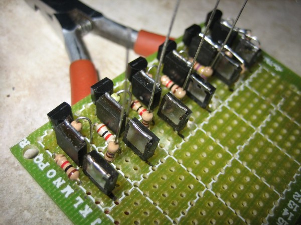

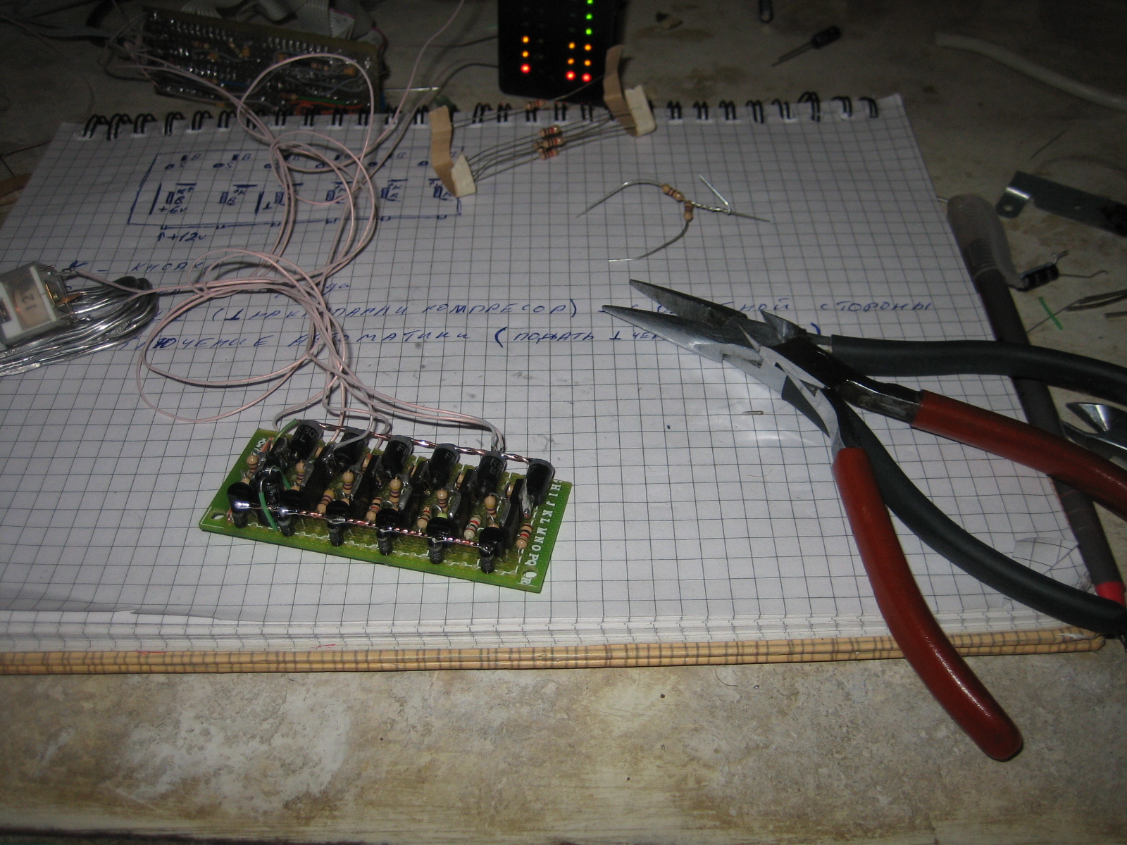

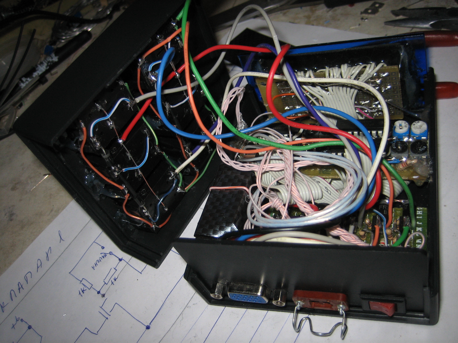

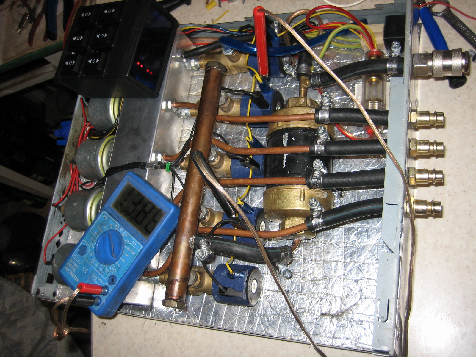

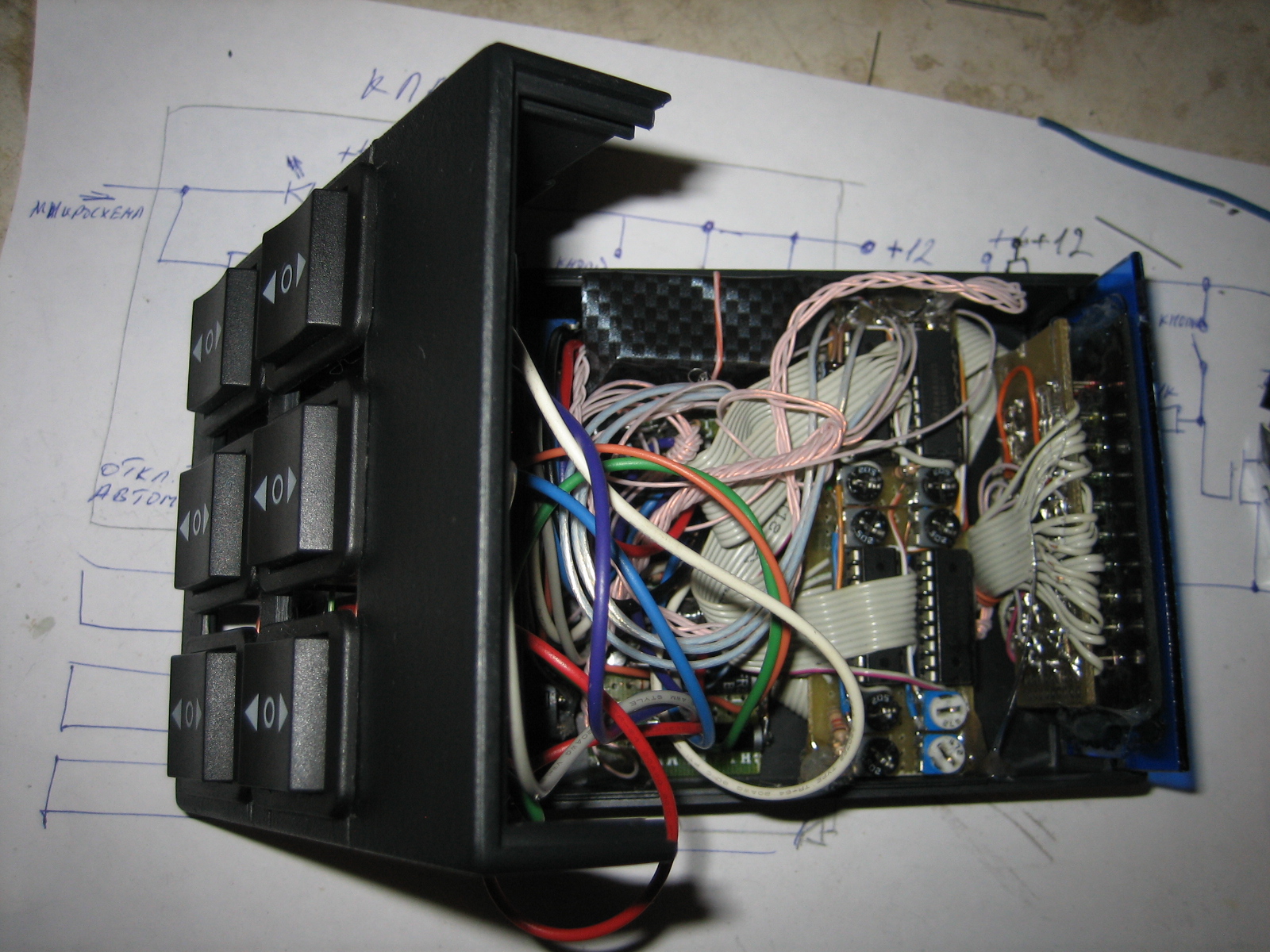

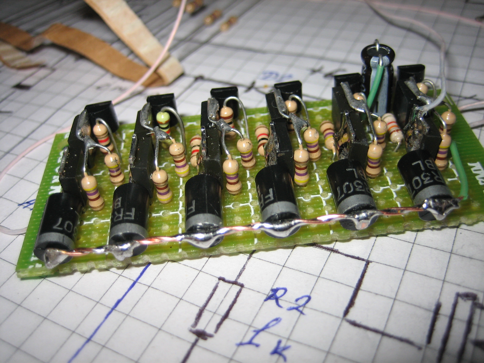

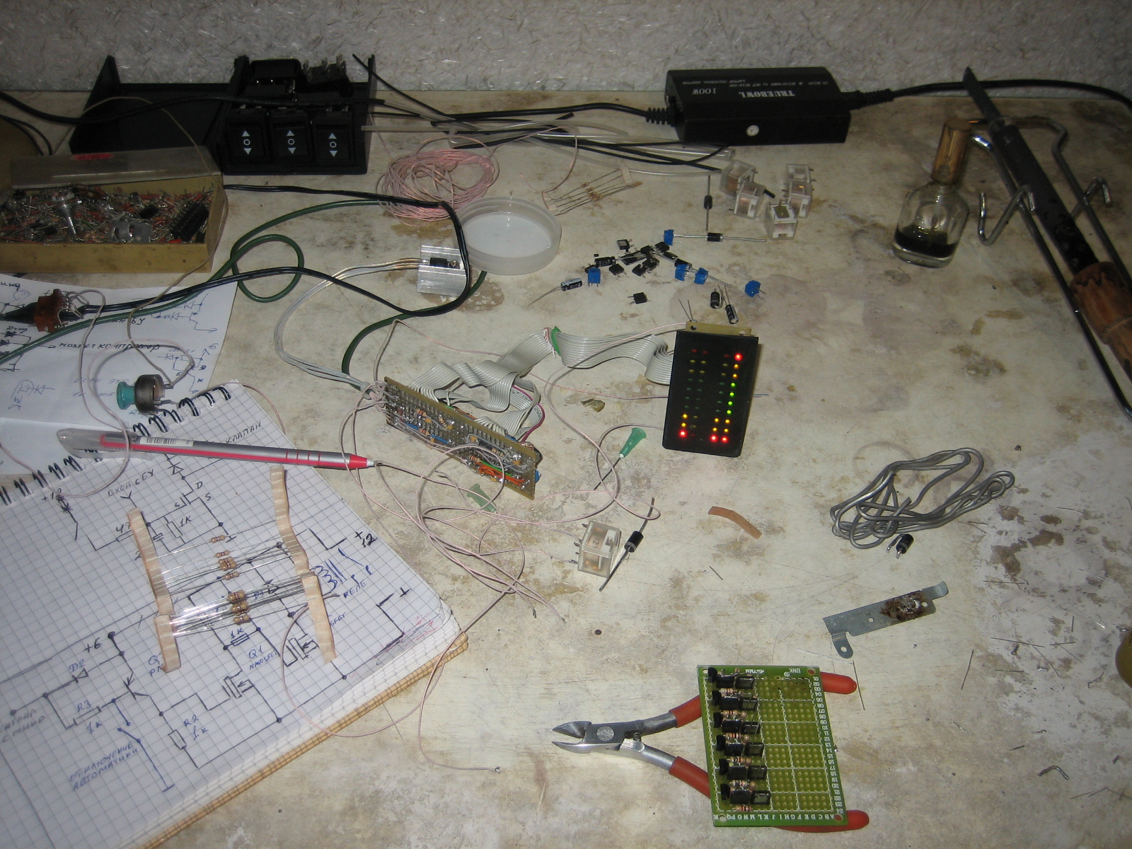

Ну что, продолжу отчет! :)
Пока с "умной" электроникой-автоматикой на микропроцессорах заминка на не определённый срок! А быстросъемы от бытового компрессора подтравливают (менял несколько раз, всё равно начинают травить), та и светодиодный индикатор до сих пор не установлен! С этим что-то нужно было делать! :?
И тут родилась идея! :wizard:
А что если построить "безмозглую" автоматику, которая просто будет при необходимости подкачивать подушки до заданного значения, без вмешательства хозяина???
Что мы имеем?:
1) датчики давления на каждой подушке
2) индикатор давления на каждой подушке
2) способность накачивать-спускать каждую подушку по отдельности
Так надо же всем этим воспользоватся!!!
А суть идеи такова:
Имеем 4-х канальный светодиодный индикатор давления-положения, который представляет из себя линейный АЦП, к сигналам из которого можно привязать нашу автоматику!
Так как денег на времянку много тратить не хочется, делалось всё из подручных деталей, ну кнопки и коробочку пришлось купить!
Что умеет эта чудо коробочка?!
А умеет она следующее:
1- при включении зажигания подкачать подушки, по отдельности, до нужного уровня, и при необходимости поддерживать этот уровень;
2- показывать в реалтайме давление в подушках;
3- менять давление и соответственно клиренс в ручном режиме, на каждой подушке по отдельности, или по парно перёд-зад!
собственно подручные материалы, из которых были добыты радиодетали типа 30-и амперных мосфетов и т.д.
Ну и процесс производства и отладки девайса!

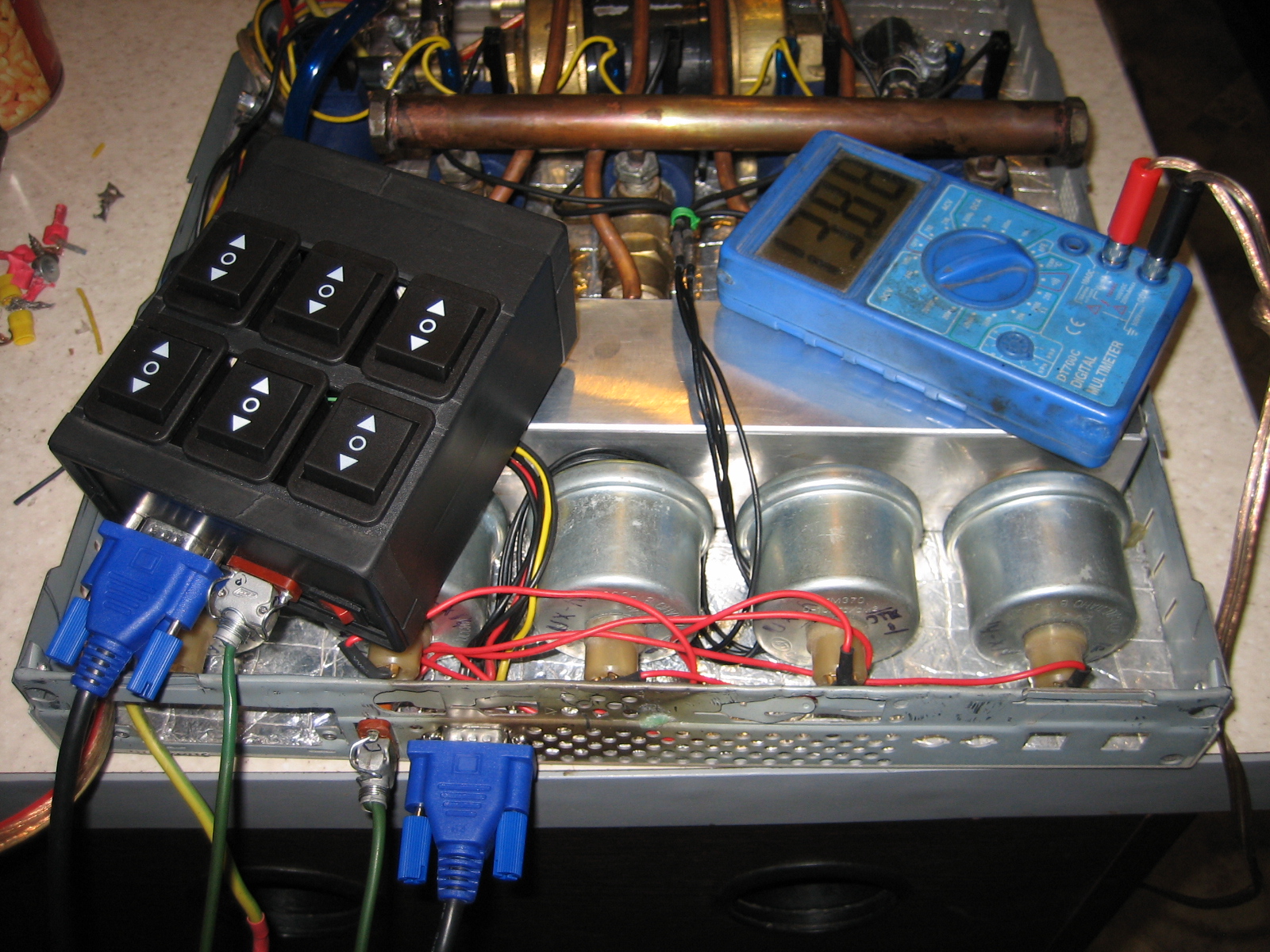

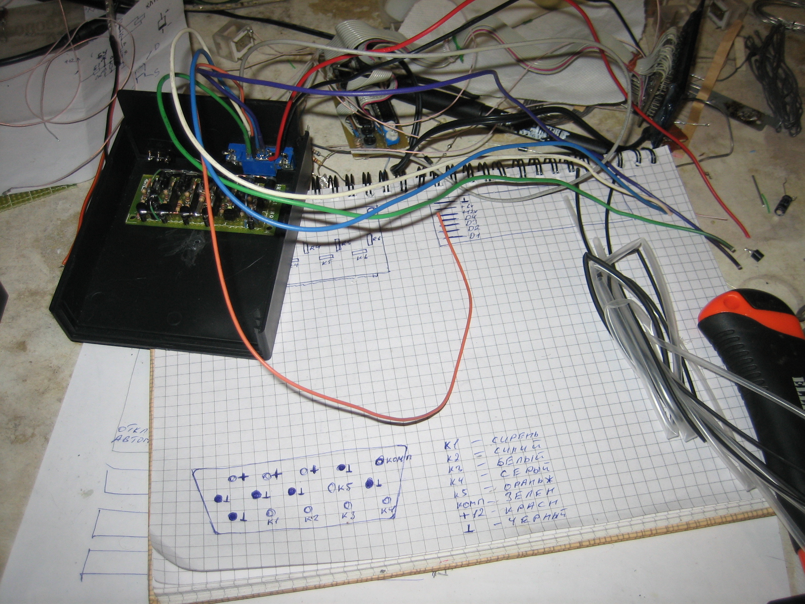

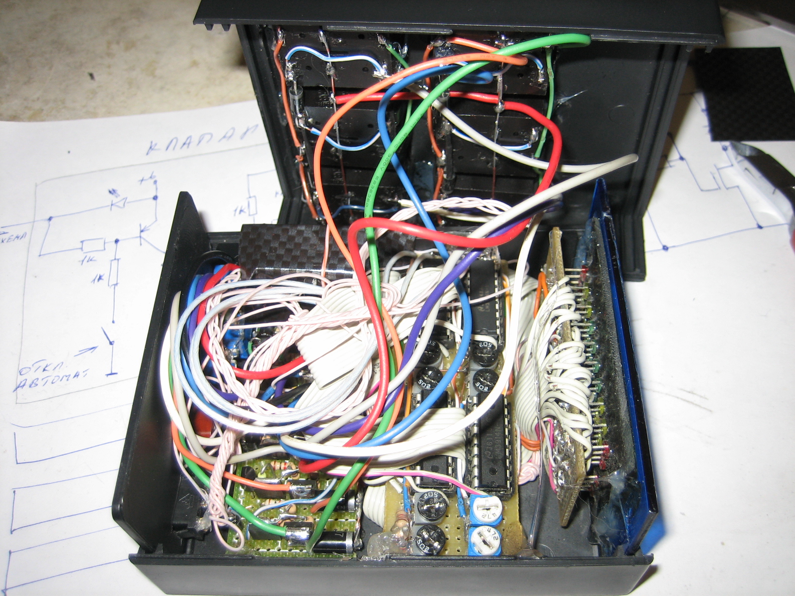

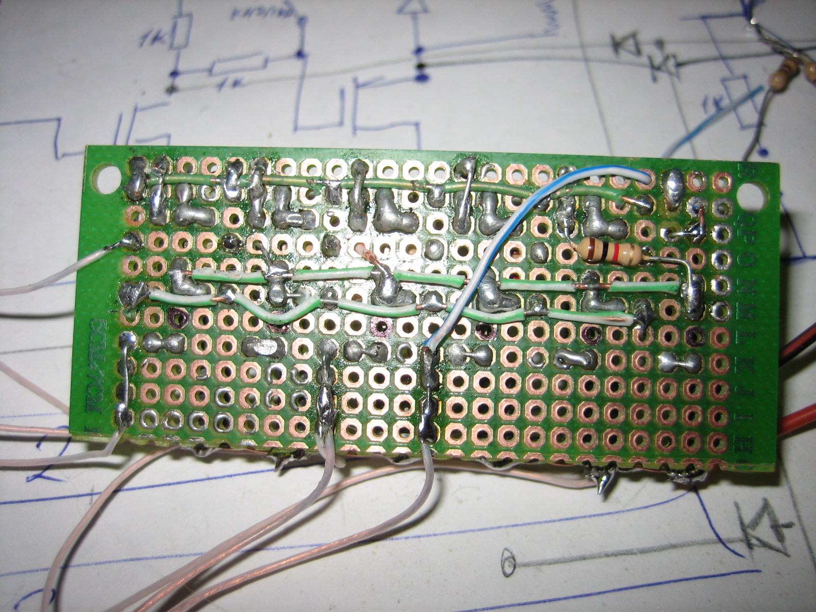

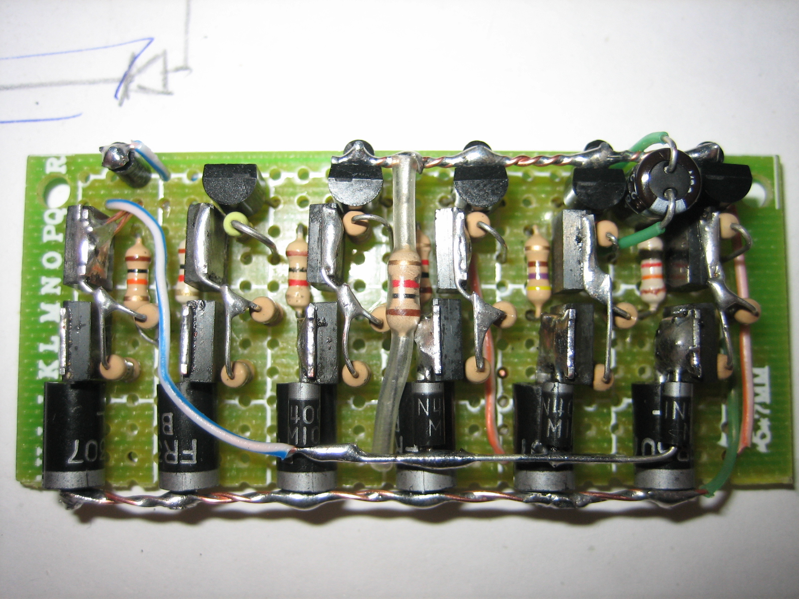

Блок управления и блок датчиков-клапанов удачно совмещены! Правда для этого пришлось и в блоке датчиков-клапанов (БДК) полностью поменять проводку! 8-)
Всё опробовано, работает на 100%! Осталось откалибровать показометры и всё! ;)
Мой бортовик
Нед жовтня 28, 2012 2:03
Мастер года 2012
Повідомлень: 1174
Автомобиль: bmw525+KIMO
Повідомлення Re: Пневмоподвеска на Chery Kimo
Да для соединения блоков использовал оригинальный кабель от монитора, распайку подгонял под него, причин аж 5, он был под рукой, легко заменяем на другой, хорошо экранирован, надёжен и прикручивается!
