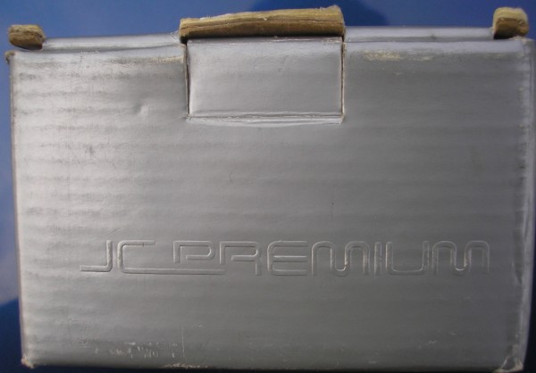

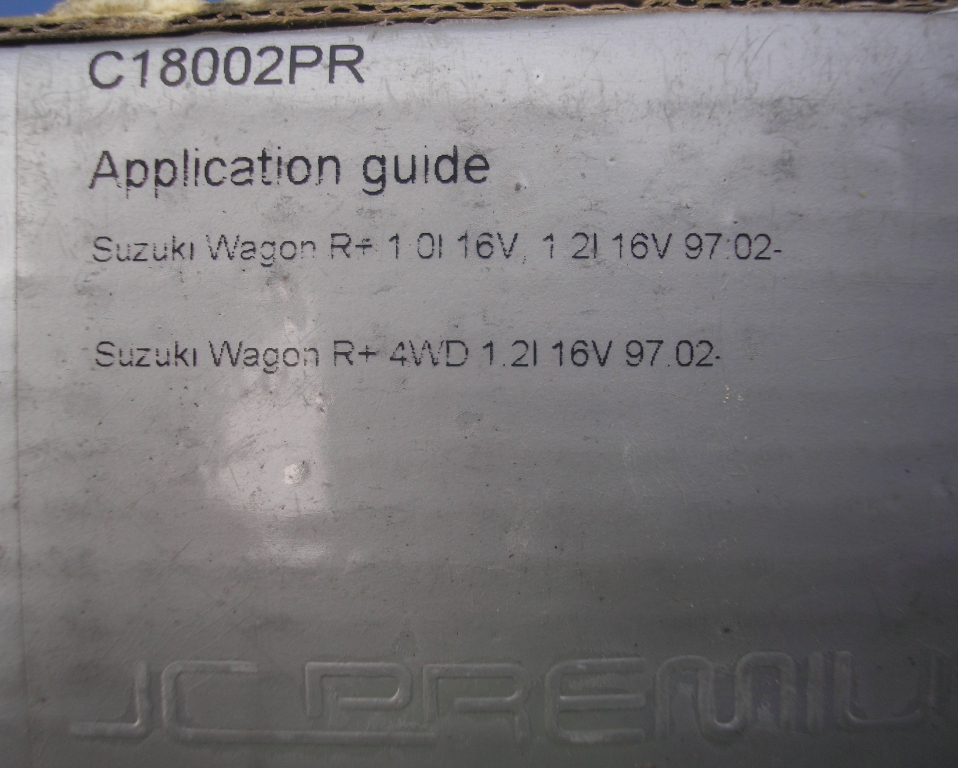

а почему обязательно Сузуки
вот эти JC Premium C1 8002PR
встали идеально,
мастеру ну 5 минут хватило что-бы установить .

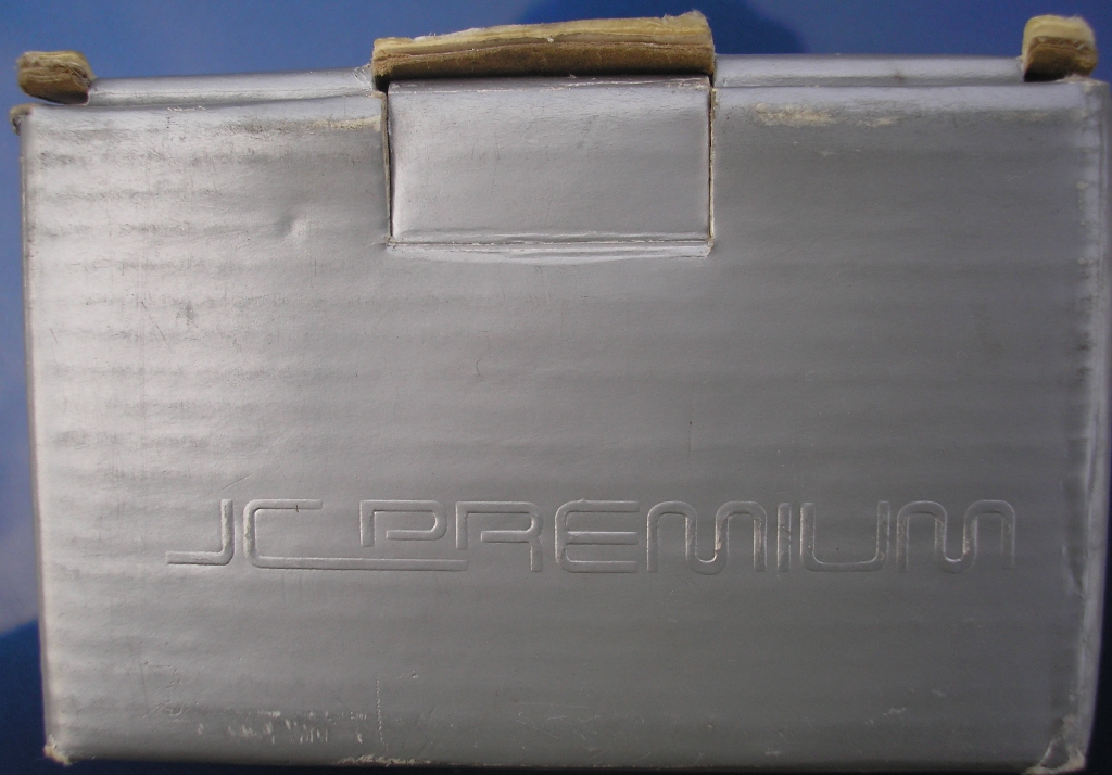

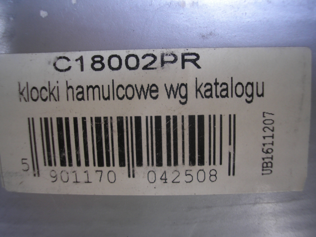

Сообщение Re: Вопросы по тормозам
2 voinn
фото коробочки:
Комментарий к файлу: сама коробочка от колодок
1.JPG [ 408.38 КБ | Просмотров: 1823 ]
Комментарий к файлу: судя по надписи к нам они приходят из Польши
2.JPG [ 449.18 КБ | Просмотров: 1823 ]
Комментарий к файлу: а вот это я только рассмотрел на фото-указаны модели Сузуки )))
3.JPG [ 429.5 КБ | Просмотров: 1823 ]
