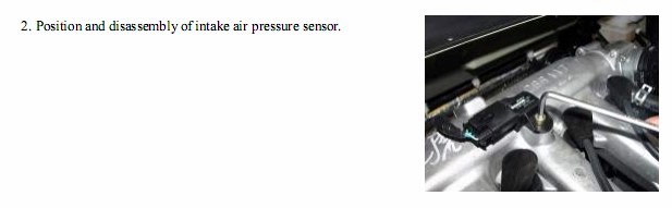

В нашей системе впрыска отсутствует датчик массового расхода воздуха и его заменили на эл. педаль газа EPS она должна гаснуть после диагностики показуя что она работает.Если тухнет после заводки обнулите мозги желательно откл.- на ночь. 8-)

Как это отсутствует? :o
П'ят квітня 09, 2010 6:45
Повідомлення Re: Сигнальные лампы EPC, PAB, ТО, ABS

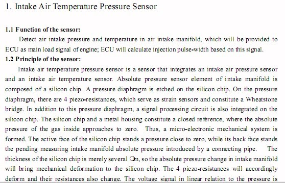

Расходомер в нашем моторе действительно отсутствует.
А то, что на рисунке это MAP сенсор. Т.е. датчик абсолютного давления и температуры воздуха во впускном коллекторе.
Он замеряет разрежение и температуру в задроссельном пространстве и на основании этих данных вычисляет, сколько воздуха засасывает себе мотор.
А ДВРМ (датчик массового расхода воздуха) ставится перед дроссельной заслонкой. Принцип действия у них бывает разный. В основном это калиброванное отверстие с проволочкой из сплава посередине. Проволока греется проходящим через нее током. Проходящий воздух ее обдувает, она остывает и меняет свое сопротивление. По изменению сопротивления проволочки мозги вычисляют, сколько воздуха прошло через расходомер.
П'ят квітня 09, 2010 8:55

Цена на кимо не та, что б такие датчики ставить.
П'ят квітня 09, 2010 20:48
Motto написав:
Так какая разница как он называется и где(до или после заслонки) стоит - темпер. и давление воздуха меряет и говорит мозгам - зачем ещё какие то
