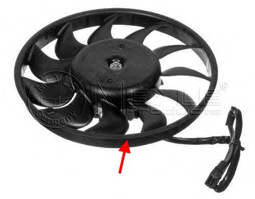

Проверь целостность крыльчатки вентиляторов и наличие балансировочных противовесов (маленькие стальные скобы) на лопастях :buba:
Осмотрел лопасти на одном вентиляторе две скобы,на другом одна
Пробовал поочередно отключать вентиляторы,на котором одна скоба его колбасит.Временно отключил этот вентилятор.
Туда любую скобу можно повесить?Сколько скоб должно быть всего?
Пон квітня 21, 2014 16:31
Повідомлення Re: Печка, система охлаждения, прогрев двигателя
Скобы играют роль балансировочных грузков. Сам не отбалансируешь.....
Осмотри внимательнее на предмет наличия трещин крыльчатки, ослабления крепежа эл.двигателей к корпусу блока вентиляторов.
Повреждение (разрушение) внешнего обруча вентилятора тоже вызывает его сильную вибрацию
Если есть люфт крыльчатки, то возможно подшипнику хана :buba:
