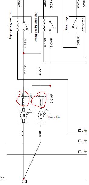

d5613 написав:
При включении вентилятора охлаждения двигателя,машина начинает работать как трактор.Пробег 12000.
В чем причина может кто сталкивался,подскажите?
Заранее спасибо
Купил новый вентилятор охлаждения-возник ряд вопросов.На родном вентиляторе стоят датчики температуры а на новом обманки чтоль?
Ставить и не задумываться?

Это оказывается тоже резисторы
П'ят липня 18, 2014 9:58
Повідомлення Re: Печка, система охлаждения, прогрев двигателя
Да не резисторы это и не термодатчики, а диоды....
П'ят липня 18, 2014 10:32 WWW
Блин, столько умников что аж зашкаливает, схему видели, в электронике разбираетесь???? умники. это называется гасящие резисторы....)))))
Нед серпня 03, 2014 21:35 ICQ
Задавил интеллектом... и интеллигентностью.
П'ят серпня 15, 2014 22:21 WWW
Да, это балластные (гасящие) резисторы.
На схеме китайцы нарисовали их так, как рисуют обмотку токового реле в старых схемах (3 полуволны, обмотка реле напряжения 4 полуволны).
Если убрать прямоугольник, что нарисован вокруг, вообще индуктивность получится.
По поводу того, что на новых вентиляторах нет резюков.
Скорее всего там импульсный преобразователь напруги встроен прямо внутрь или всего скорее обмотка двигателя намотана так, что без гасящего резюка обеспечивает более медленную скорость вращения.
Пон серпня 18, 2014 9:27

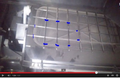

Уже вкрай задолбало цоканье листьев в вентиляторе печки, не хотят они перемеливатся и вылетать никак :((( залез с телефоном и подсветкой смотрел чё там и как. https://www.youtube.com/watch?v=Vv2X1Pr1WYU
Завтра по светлому хочу вырезать решетку как на рисунке и влезть пылесосом туда.
Пон листопада 10, 2014 21:17
Повідомлень: 1518
Автомобиль: Chery Kimo ГБО
зачем, сними вентилятор и достань листья ,он на двух пластиковых защелках держится. и заклей отвеерстия под решеткой что под дворниками или москиткой или чем то подобным
